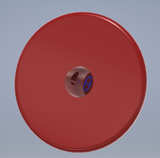

V případě,že chceš aby se drážka směrem k patě knoflíku rozšiřovala, směrem k ose zužovala a vzhledem ke kulovému povrchu zůstala konstantní, tak to už úplně snadné není. Další problém je vrtání kolmo na osu přes rádius a šikmou plochu. Modelování tvaru drážky přes zkosení ve dvou rovinách zanechává nedefinované objekty. Proto ty pomocné roviny. Je to pro mé šediny docela honička. Každé začátky jsou těžké. Na obrázku je příklad.

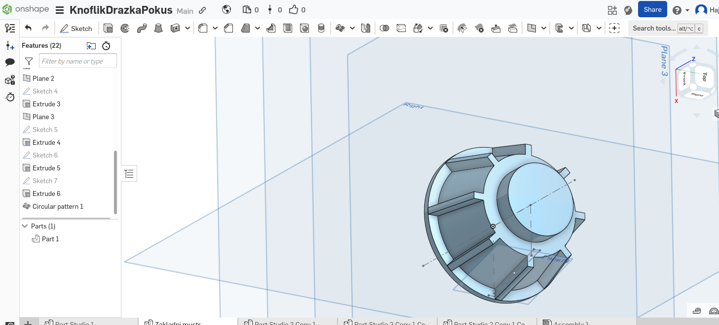

Já nevím k čemu má drážka zůstat konstantní, ale načrtnul jsem knoflík a přijde mi že je stejný jako ten tvůj (až na rozměry, klikal jsem to prakticky všechno od oka.
edit: obrázky se do příspěvku načetly v opačném pořadí než byly v náhledu, takže postupuj od posledního k prvnímu, předělávat se mi to už nechce Smile

klikáním na hrany si je zaoblíš v nějakém rozumném poloměru. Pro pošetření tlačítka myši to uděláš jen na jednom zubu a následně opět rozkopíruješ kruhovým polem na ostatní
 Velikost:  27.1 kB
 Zobrazeno:  43 krát
vytvořený zub rozkopíruješ pomocí kruhového pole, tady v počtu 9ks. Je to 5 kliknutí myší a máš tohle.
 Velikost:  28.85 kB
 Zobrazeno:  44 krát

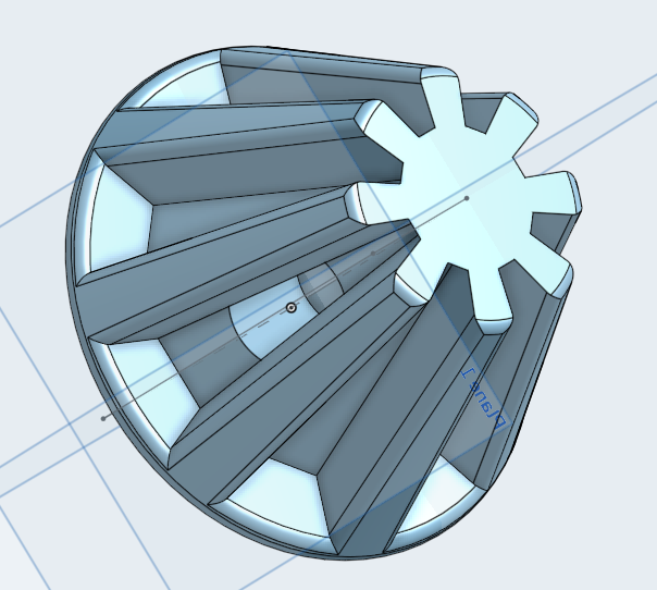

na povrch takto vytvořeného prvku nakreslíš profil zubu a následně z náčrtu vytvoříš rotaci kolem středu knoflíku v úhlu v tomto případě jen 20°
 Velikost:  28.55 kB
 Zobrazeno:  48 krát
Nakreslíš si profil všeho na knoflíku co má být kulaté po celém obvodu a prvek vytvoříš dvěma kliknutími rotací podél středové osy.
 Velikost:  26.32 kB
 Zobrazeno:  43 krát

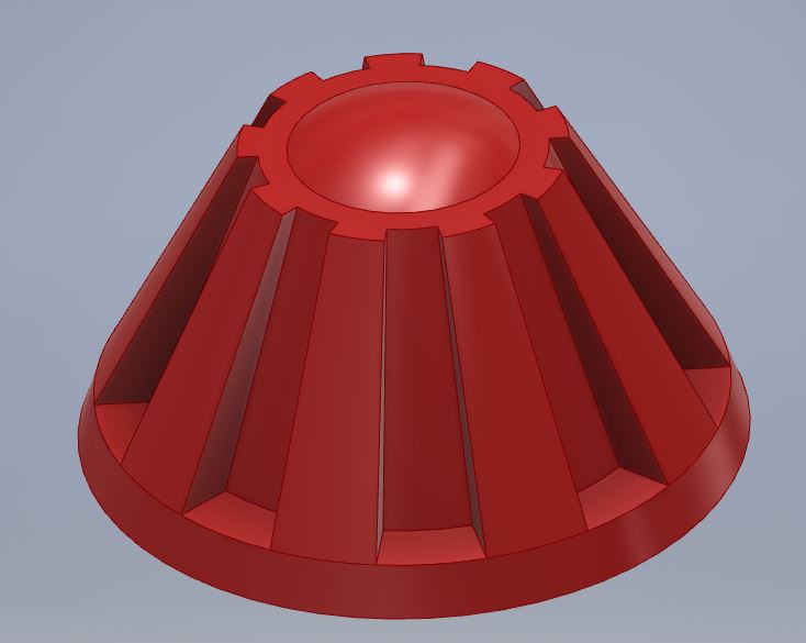

Výsledek zde.
Pokud budeš chtít aby díra pro šroubek byla v nějaké konkrétní pozici vůči zubům, budeš si muset vytvořit jednu pracovní rovinu navíc s vypočítaným úhlem od počáteční roviny, ale to je jen pár kliknutí navíc. Tady mi to pěkně vyšlo mezi zuby i z jedné z počátečních rovin modelu.
Všechno co jsem nakreslil k vytvoření modelu knoflíku vidíš modře. Je to doslova: 13čar, 1 oblouk, 1 kruh a 1 obdélník (na výřez pro matku - ten už není na obrázcích). Zbytek je jen klikačka myší na různé volby v programu. Kdybych nekreslil zuby na povrch ale výřezy do knoflíku ušetřil bych ještě 2 čáry, ale takhle je líp vidět co dělám na screenshotech, jinak je to jedno.

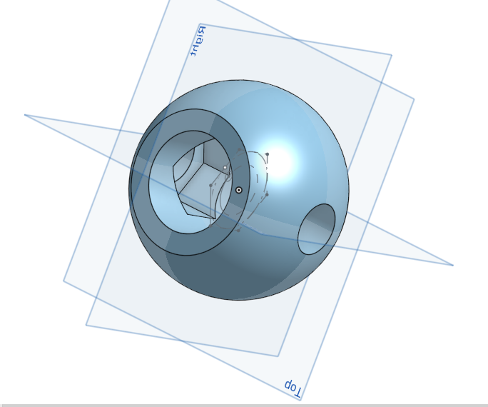

Ještě několik informací o „vrtání“ do kulové plochy. Kromě vrtání z pomocné roviny to jde také s využitím základních rovin. Příklad na obrázku : objekt oříznuté koule máš na půdorysu (rovina TOP). Vytvoř pomocnou prozatimní větší díru do objektu z roviny TOP tak aby bylo vidět do středu objektu. Lépe použij funkci zprůhlednění objektu. To aby šlo označovat. Klik na rovinu bokorys (RIGHT). Mimo objekt, na rovinu. Namaluj čerchovanou osu na RIGHT a skicu požadované díry. Zde šestihran pro vložení matice a díru pro červík. Protlač šestihran, tak aby matice nepřekážela ose (osa třeba 6,2mm) a na podruhé vrtej díru (3,2mm) pro červík, durch. Nebo jak potřebuješ. Pro znalé je to jasná věc, pro nás začátečníky je každá informace dobrá.
