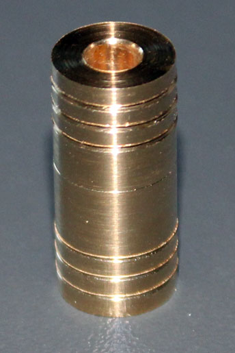

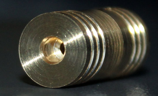

PříspěvekZaslal: ne květen 12 2024, 13:13    Předmět: Citovat
Tak jsem se k té myšlence vrátil, ale už mám kompresor, takže jsem jen spáchal takovou redukci. Funguje to dobře. Skrz vede díra 2 mm. Na obou koncích je tak akorát na trysku z pistole a ventilek na sprayi. Ke konci se díry lehce zužují. Vrtal jsem po 0,1 mm, každou větší o 0,5 mm mělčí. Případná netěsnost se lehce spraví obyčejnou instalatérskou teflonovou páskou. Lepší by byl závit přímo do pistole, jenže tam není metrickej a nemám ho jak udělat.

Příspěvky: 32982
PříspěvekZaslal: ne květen 12 2024, 13:34    Předmět: Citovat
Kremik napsal(a):
Vždyť se to dá stlačit a naplnit tak jak to je, ne?
Obyč pumpičkou to nejde, musíš mít zpětnej ventil, kterej nepustí stlačenej vzduch zpátky do pumpičky. Kompresor je lepčí, má větší objem stlačenýho vzduchu, takže se dá natlakovat celá nádobka i s hadicí a jako zpětnej ventil použít samotnej ventil sprejový bombičky ...
