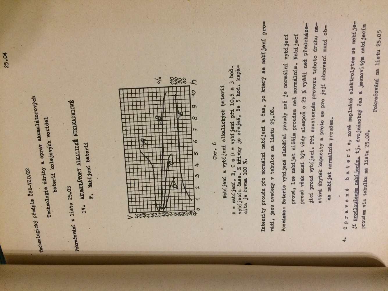

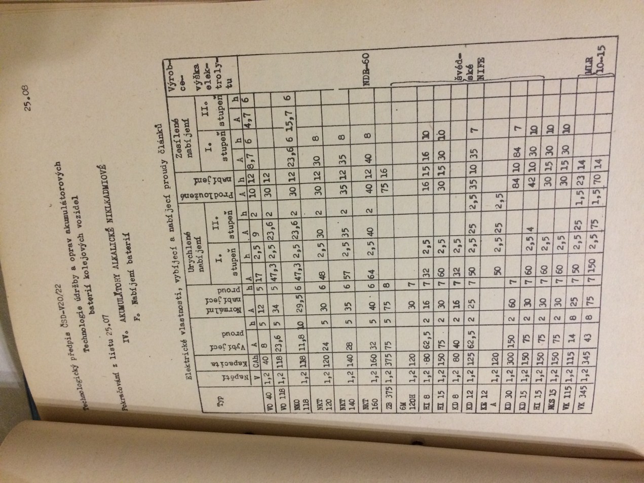

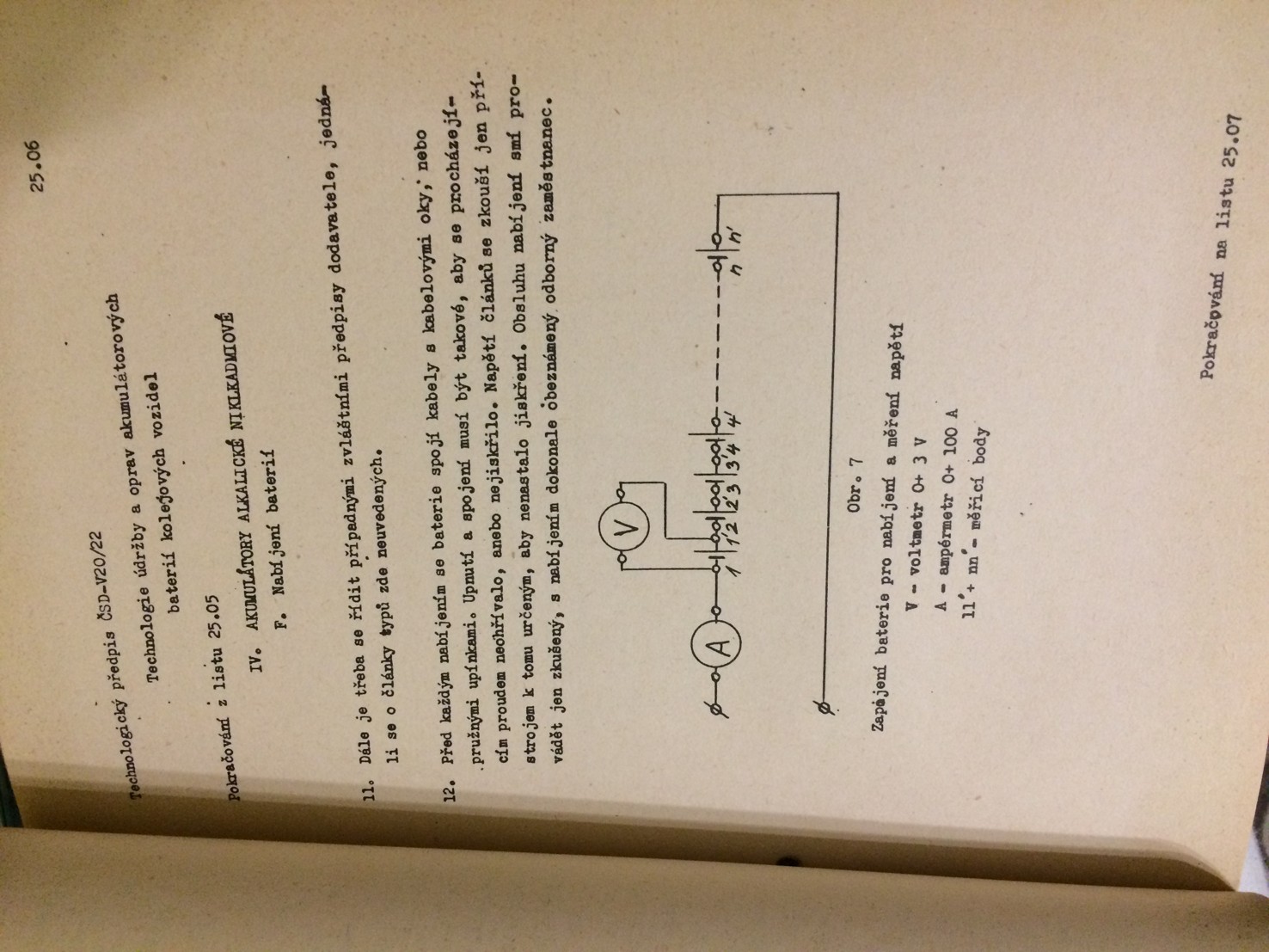

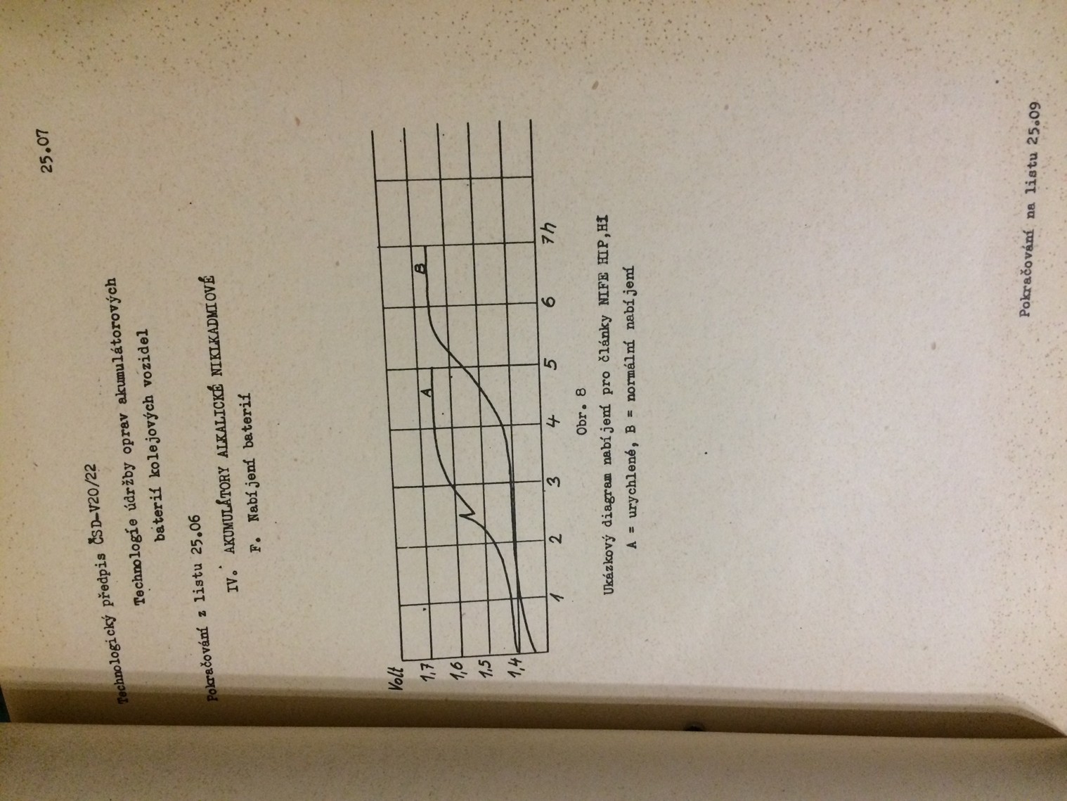

pokr.
 Velikost:  294.26 kB
 Zobrazeno:  53 krát
 Velikost:  290.04 kB
 Zobrazeno:  53 krát
 Velikost:  290.3 kB
 Zobrazeno:  49 krát
 Velikost:  289.95 kB
 Zobrazeno:  59 krát
 Velikost:  295.57 kB
 Zobrazeno:  61 krát
