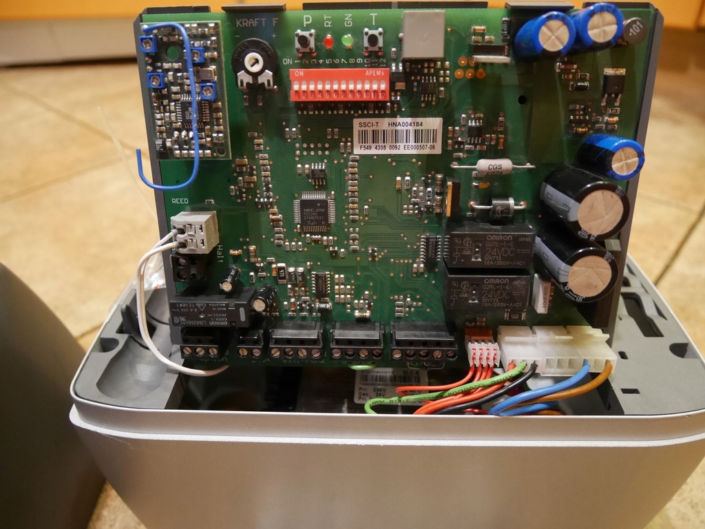

Trápí mě krátky dosah ovládání posuvné brány.
Z jednoho směru je dosah cca 20m a z druheho směru doslova pár metrů.
Navíc musím několikrát zmáčknout tlačítko než se to vůbec chytne.
Motor mám nainstalovaný cca půl roku a zpočátku sice žádná sláva, ale takováhle hrůza to určitě nebyla.
Nevíte někdo čím by to mohlo být způsobeno a jak to řešit?
Nepadlo mě nějaké rušení, případně dokoupit nějakou anténu pro zesílení signálu. Jen nevím jakou aby byl výsledek zaručený.
Hormann LineaMatic starší verze bez BiSecur
Frekvence 868Mhz

Motor mám umístěný na podstavci vyrobeném z jeklu 150x150.
Přikládám obrázek desky. Ten modý drátek by měla být anténa.

Capricho napsal(a):
Žádná anténa u motoru nebyla.
Jak to? Ten modrej vohnout vlevo nahoře je anténa. Se nedivim, že to nemá dosah.

PříspěvekZaslal: ne květen 19 2024, 12:34    Předmět: Citovat
To je standardní anténa u Hörmannů. Mně v městské zástavbě to spolehlivě funguje na 20 m skrz plechová vrata.

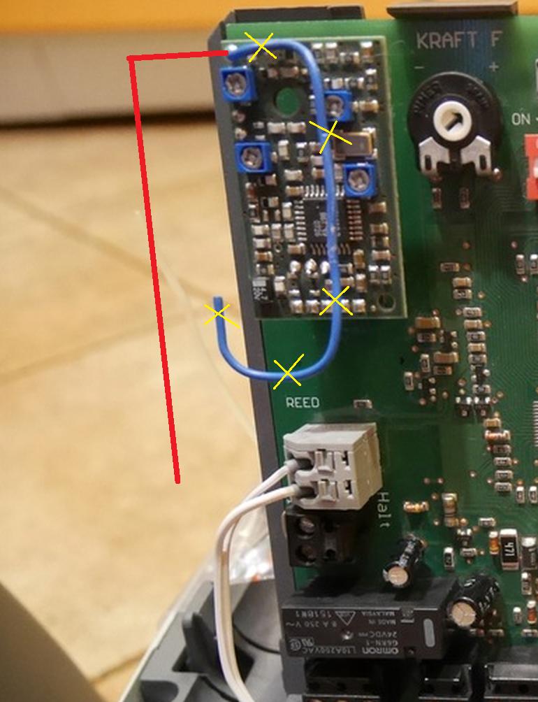

PříspěvekZaslal: ne květen 19 2024, 17:54    Předmět: Citovat
Capricho napsal(a):
Sandal napsal(a):
nic zatím nekupuj, začal bych modifikací toho "drátku" uvnitř.
jestli je přihnutý k desce s elektronikou, jako je na tebou dodaným obrázku, bude dost ovlivňovaný příjem . . .
zkus ho vyhnout doleva, tak aby byl co nejdále od té destičky . . . a pak zkus dosah.
a dej sem detail destičky toho přijímače, aby bylo vidět jak je připojený ten "drátek" a jestli je vedle i zemní ploška na případné naletování kablíku externí anténky.

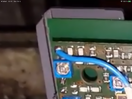

PříspěvekZaslal: ne květen 19 2024, 21:34    Předmět: Citovat
ok1hga napsal(a):
Není.
