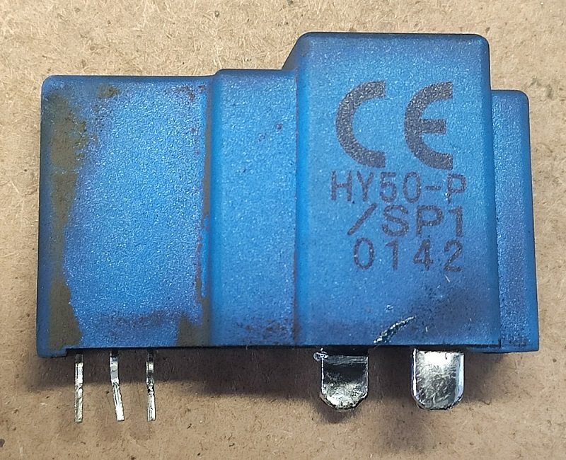

S: HY50-P/SP1 snímač proudu

Neměl by někdo nebo netušil by, kde sehnat HY50-P/SP1 snímač proudu 50A, napájení 5V? Případně pinově i funkčně kompatibilní náhradu.

Našel jsem ACS772, má to napájení 5V, dá se sehnat typ s citlivostí 10mV/A, ale má to o 0,5V posunutou nulu na 2,5V. Hádám, že sehnat snímač proudu s nulou umístěnou celkem neobvykle ne v půlce napájení, ale na 2 V, asi nepůjde. Takže to vypadá vzít třeba právě ten ACS772, osadit ho spolu s OZ atd na DPS adaptér a doufat nebo spočítat, že to bude mít ve všech ohledech stejné parametry, jak originál.

Zařízení, ve kterém snímač je, nelze nijak upravovat. Snímač se musí tvářit přesně jako původní. Prohánět to mikrokontrolérem je v mém případě nesmysl, signál se nesmí nijak zpozdit a potřebuji zachovat frekvence až 50 kHz. Pořeším to za použití operačních zesilovačů. Stačí jen upravit ofset a změnit citlivost.

Tak jsem ze zoufalosti jeden snímač vykuchal. Uvnitř je full bridge hallův snímač, operační zesilovač, tranzistor, dioda, pár kondenzátorů a pár 0603 odporů. Zkontroloval jsem všechny podezřelé součástky, všechno se zdálo v pořádku, až jsem teda došel k odporům a trochu jsem nevěřil vlastním očím, když 3 z asi 15 odporů vykazovaly jinou hodnotu odporu, než co měly vyznačené na pouzdru. Vyměněno a snímač zase funguje. Zajímalo by mě, jak se stane, že smd odpory v obvodu zpracování signálu takto selžou. Asi špatná kvalita už z výroby...

Gratulujem. Fotku nahodou nemas?
