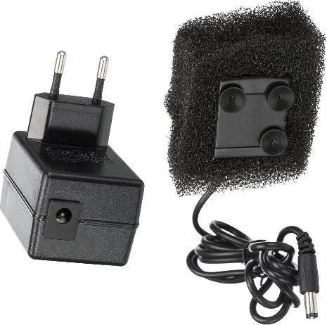

Pro naši domácí kočku máme fontánku
https://abc-zoo.cz/7031-vodni-fontana-pro-kocky-hagen-filtrace-vody-2-l.html
a k ní zásuvkový adaptér 230V/12V 350mA AC
Podle váhy odhaduji, že je tam transformátorek. Ten adaptér se dost hřeje, mám obavy aby se jednou neporouchal a nevzplanul a nechci ho nechat zapnutý třeba přes noc bez dozoru.
Zkoušel jsem se dívat, jestli není ke koupi podobný adaptér pro vyšší výkon co by se tak nehřál, ale zatím jsem nic nenašel.
Než se pustím do bastlení nevíte někdo o něčem podobném? Třeba jsem jen špatně hledal.
Snad je to ve správné rubrice, už jsem se ptal i jinde, rada se spínaným zdrojem asi není to pravé pro střídavé napětí.

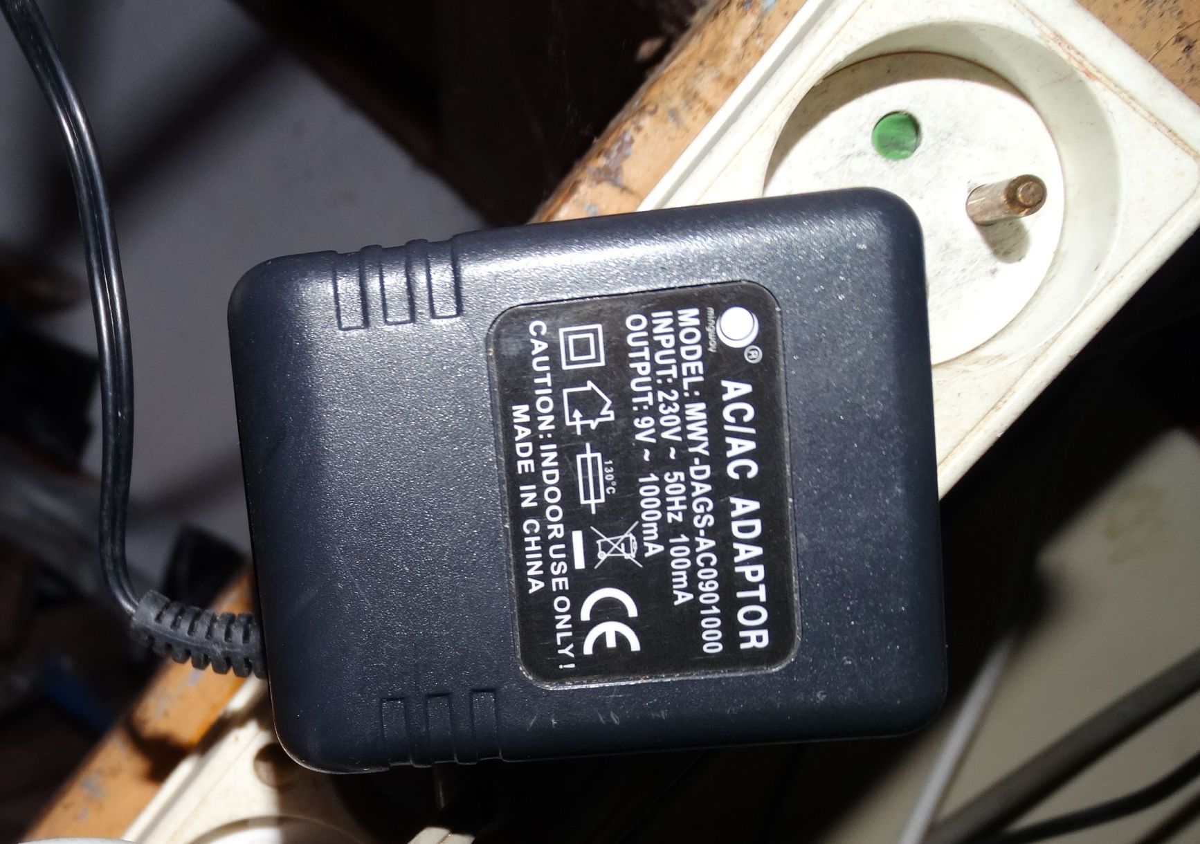

Našel jsem adapter 9Vac 1A. Zatížil jsem jej 33∩ a na výstupu je 11,16Vac.
Síťové napětí 241Vac. Pokud by vyhověl, můžu jej poslat.
Zatím jsem jej nechal se zátěží zapnutý, zkouším jak se bude zahřívat.

jjilek napsal(a):
Našel jsem adapter 9Vac 1A. Zatížil jsem jej 33∩ a na výstupu je 11,16Vac.u jej poslat.
Po cca 4 hodinách zapnutí nepatrně vlažný.

Děkuji všem, ještě se podívám na tu nabídku TME. Akorát ten adaptér má připojení takovýmhle konektorem, tak trochu bastlit přece jen asi budu muset.
Líbí se mi tenhle odkaz
https://www.svetkocicek.cz/fontany-pro-kocky-a-psy-nahradni-dily/cerpadlo-fontana-catit/
aspoň vím že to existuje, kdybych musel shánět celé náhradní čerpadlo.
Když jsem onehdy sháněl náhradní čerpadlo, dostal jsem čerpadlo na 230V a to přece jen kočce k dispozici dávat nechci. Už jednou překousala napájecí kabel a těch 12V se jí vůbec nelíbilo.
Zatím jsem ochránil kabel před rozkousáním spirálkami ze starých kalendářů ale kdo ví co si ta potvora může vymyslet.
