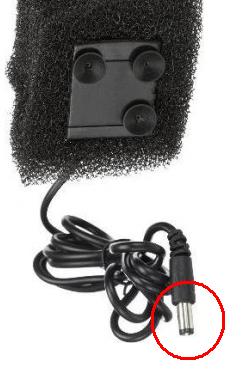

Tak na ten 9V zdroj dáš na kábel takúto koncovku a je to. https://pselectronic.cz/k5020-0195-nap2-55-5vk-hq-napajeci-konektor-doprodej.html (odkaz je prvý čo som našiel, dá sa kúpiť podstatne lacnejšie) Kupuj podľa rozmeru aký treba.
A je to naozaj na AC, videl som také čerpadlo u známeho. Na DC nejde, musí mať AC. Princípom je robené tak isto ako tie maličké ponorné na 230V s magnetom ako rotorom, akurát toto je na 12V.

Našel jsem doma toto. Je to od nějakého routeru, jak bylo zmíněno výše, takže to je pro nepřetržitý provoz. Napětí naprázdno je asi 14V∿.
Pokud bys to chtěl, vygeneruj si kód pro zásilkovnu a já Ti to pošlu. Nic za to nechci.

Něco chci vyzkoušet a zatím nechci odstřihnout stávající konektor, tak sháním protikus. Pro součástky chodím obvykle sem
https://www.ct-servis.cz/
ale prodejna má být prý do konce týdne zavřená.
Nevíte někdo o prodejně v blízkém okolí (Kutná Hora, Poděbrady...) kde by to mohli mít?
