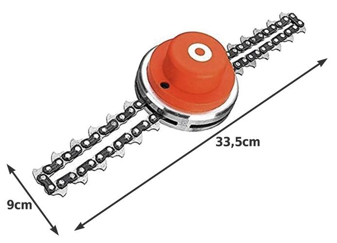

PříspěvekZaslal: st červen 05 2024, 6:52    Předmět: Citovat
Daj tam toto. Ale aby si potom nedopadol ako vo filme Koniec vodníkov v Čechách "je to jenom povrchové zranění "

Milan_F
Založen: Oct 03, 2005
Příspěvky: 1715
Bydliště: nedaleko Humpolce
PříspěvekZaslal: st červen 05 2024, 9:59    Předmět: Citovat
Tohle ani nezkoušej. Vibruje to jako kráva a o první sloupek od plotu se přerazí ten řetízek vejpůl.
