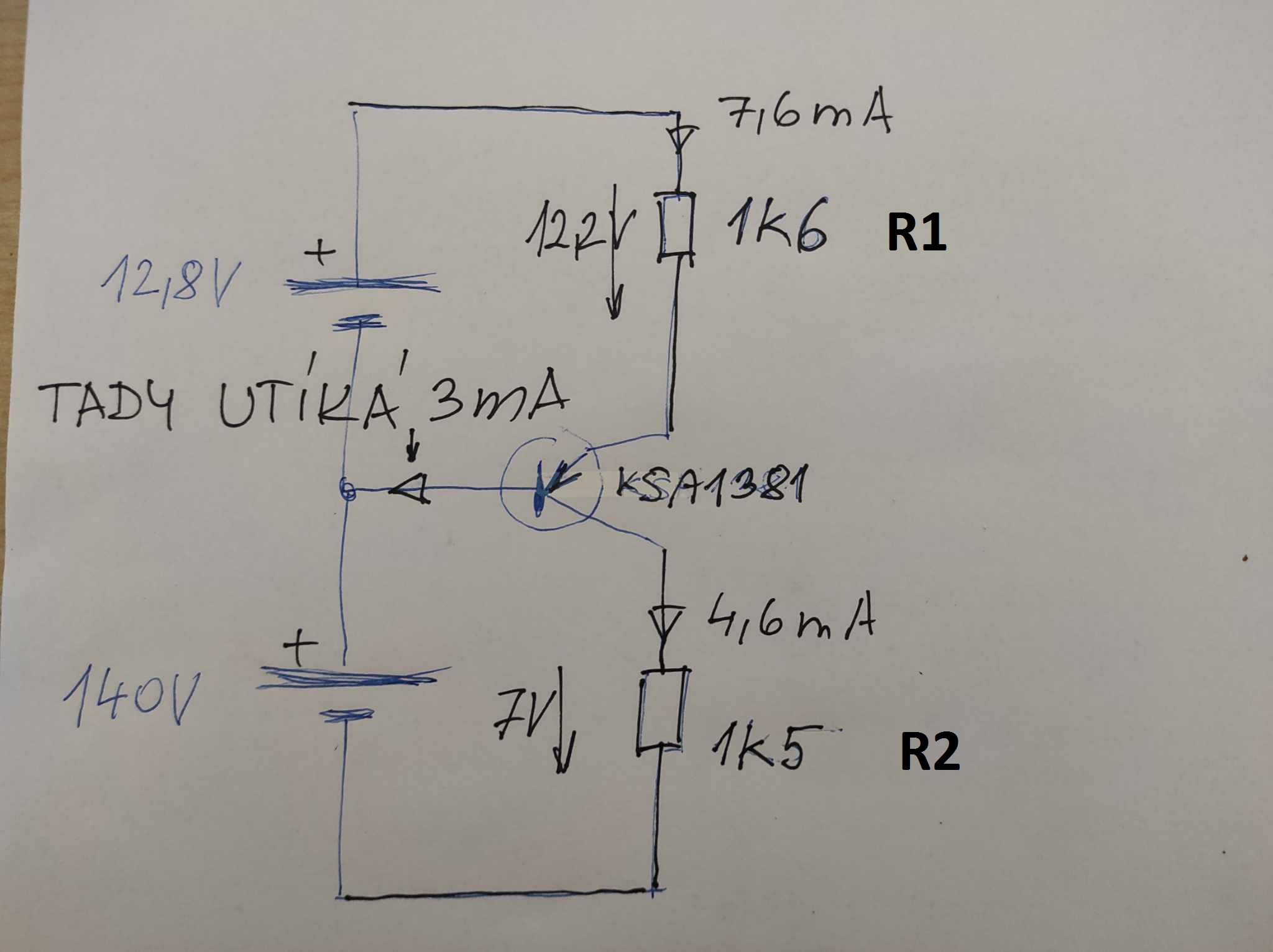

Tady
při Rb = 0 zde se to přičítá, tady je místo 4.6mA správných 7.6mA
 Velikost:  299.61 kB
 Zobrazeno:  7 krát
tady se to odčítá, chybí 3mA a utíká to bází pryč a zbyde jenom 4,6mA
 Velikost:  89.37 kB
 Zobrazeno:  5 krát

A kde je tam Ic>Ie?
Kde tam neplatí, že Ie = Ib+Ic?
Ukaž nám to.

Vůbec tomu nerozumím Rolling Eyes
Rozdíl v obou zapojení je cca 3.5mA kolektorového proudu a jsou zapojený stejně, aktuálně používám zapojení s PNP tranzistorem kde mě chybí 3mA a tím je na kolektorovým odporu jenom 7V Rolling Eyes místo 11V u NPN.

Buď blbě měříš, nebo máš vadné součástky. 3mA Ib mohou téci jen velmi špatným tranzistorem.
Proud bází musí být přibližně β x nižší, než 7.6mA.

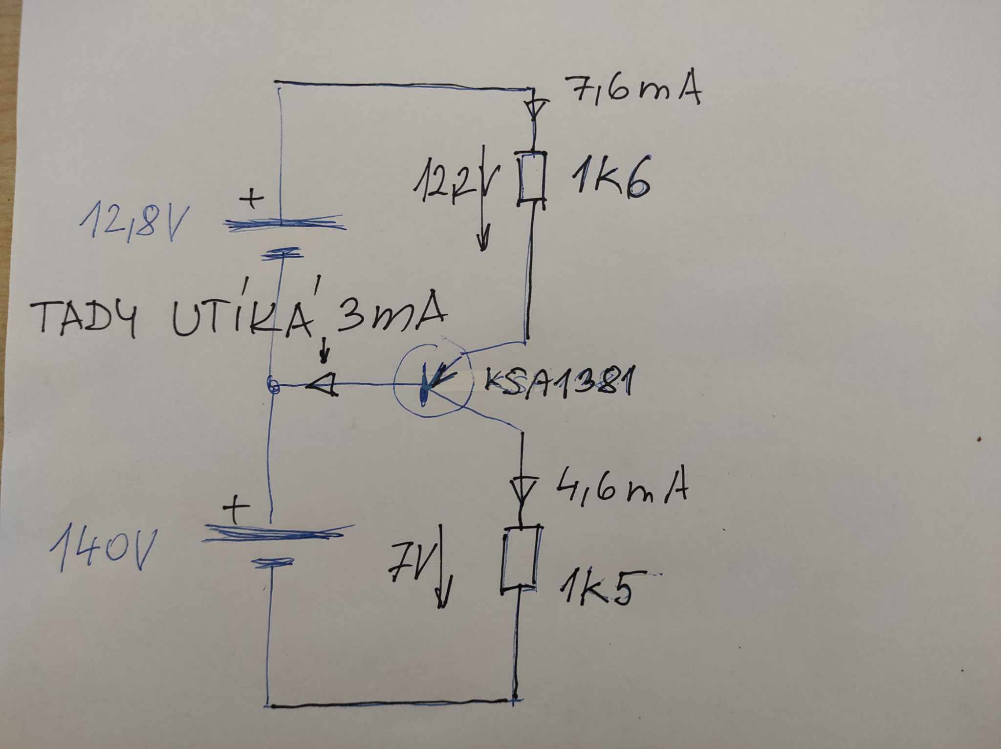

Stále mě to nevychází, teď je R1=1k6, kolik by měl být R1, aby na R2 bylo 10V ?
 Velikost:  159.11 kB
 Zobrazeno:  7 krát
Příspěvky: 12627
PříspěvekZaslal: pá červen 28 2024, 18:32    Předmět: Citovat
Dokud ti teče Ib = 3mA, je tato otázka předčasná. Je to chybový stav a tomu nelze přizpůsobovat ostatní parametry.
Kdyby platily katalogové údaje pro tvůj tranzistor, t.j. β≥100, tekl by do/z báze zanedbatelný proud a emitorový i kolektorový proud byl by určen napětím zdroje 12,8V a velikostí odporu v emitoru 1k6:
Ie=(U-Ube)/R1=(12.8-0.65)/1.6=7.6mA
A pak z Ω-ova zákona si spočítáš, že:
R2=UR₂/Ic = 10/7.6=1.32kΩ
Všimni si, že tam nikde nefiguruje napětí zdroje 140V. Je to proto, že se zapojení chová jako zdroj proudu a na napětí tohoto zdroje v širokém rozmezí téměř nezáleží.

Podmínka je, že R2 musí zůstat 1k5, nesmí se snižovat a musí na něm být 10V.
Kolik by měl být R1 ?
Příspěvky: 12627
PříspěvekZaslal: pá červen 28 2024, 18:50    Předmět: Citovat
Tak si spočítej nejprve proud:
Ic=UR₂/R2=10/1.5=6.66mA
a potom
R1=UR1/Ie=(12.8-0.65)/6.66=1,82kΩ
Ib se při β=100 drží pod 0.1mA a lze ho zanedbat (Ic=Ie).

Něco se děje, když dám R1=1k8, tak je na R2 6.5V
Když dám R1=2k, tak je na R2 jenom 6V. Rolling Eyes
Na 10V se to nedaří vytáhnout.
Na napětí zdroje -140V nezáleží, to je dobře.

"Na odporu R1 je 12V a na odporu R2 je jenom 7V, čím to ?" - když si vezmeš, že přechod BE je jako dioda, tak na R1 musí být 12,8 - 0,7, což odpovídá těm 12V, co jsi naměřil.
"Když zvětším R1 z 1k5 na 2k, tak je na R2 jenom 6V. " - je to přesně tak, jak to má být. Zvětšení odporu v emitoru se zvětší záporná zpětná vazba => sníží se proud bází => tranzistor se přivře => menší proud kolektorem => menší napětí na R2.
Tedy, jak už tu bylo psáno, je řešením zmenšení odporu R1.

No pokud jsi nevyměnil tranzistor za dobrý, tak se nediv.
Dokud ti teče Ib 3mA, je tam závadazávadazávada...

Vývody tranzistora niesu prehodené? Nie vždy je báza v strede. Wink

Nakolik je nutné zmenšit R1, aby na R2 bylo 10V ?
Musí to jít nějak vypočítat, když normální výpočet neodpovídá a tečou jiné proudy.
Tranzistor jsem dal jiný, žádná změna, stále na R2 7V s původním R1=1k6.
