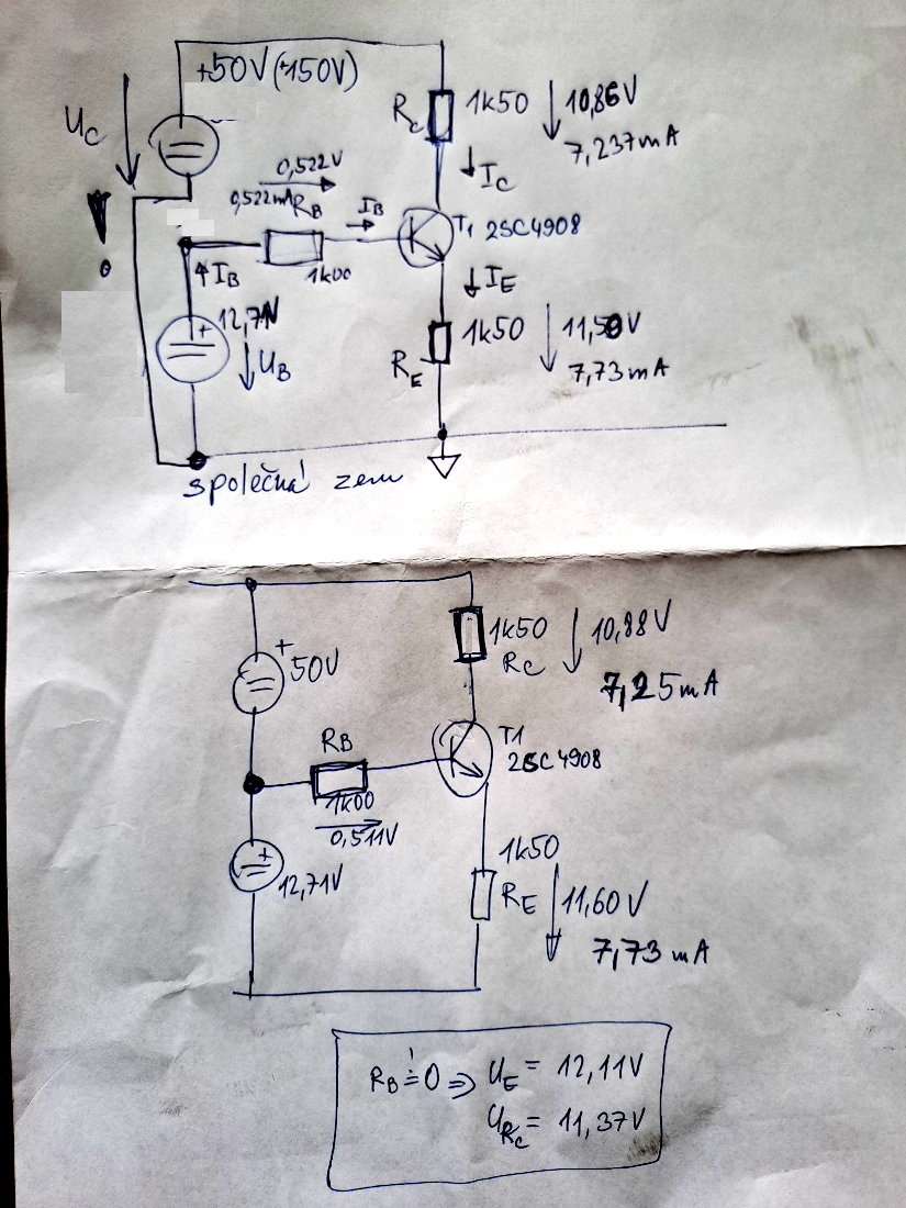

Tady
při Rb = 0 zde se to přičítá, tady je místo 4.6mA správných 7.6mA
 Velikost:  299.61 kB
 Zobrazeno:  31 krát
tady se to odčítá, chybí 3mA a utíká to bází pryč a zbyde jenom 4,6mA
 Velikost:  89.37 kB
 Zobrazeno:  23 krát

Vůbec tomu nerozumím Rolling Eyes
Rozdíl v obou zapojení je cca 3.5mA kolektorového proudu a jsou zapojený stejně, aktuálně používám zapojení s PNP tranzistorem kde mě chybí 3mA a tím je na kolektorovým odporu jenom 7V Rolling Eyes místo 11V u NPN.

Buď blbě měříš, nebo máš vadné součástky. 3mA Ib mohou téci jen velmi špatným tranzistorem.
Proud bází musí být přibližně β x nižší, než 7.6mA.

Stále mě to nevychází, teď je R1=1k6, kolik by měl být R1, aby na R2 bylo 10V ?
 Velikost:  159.11 kB
 Zobrazeno:  25 krát
Příspěvky: 13384
PříspěvekZaslal: pá červen 28 2024, 18:32    Předmět: Citovat
Dokud ti teče Ib = 3mA, je tato otázka předčasná. Je to chybový stav a tomu nelze přizpůsobovat ostatní parametry.
Kdyby platily katalogové údaje pro tvůj tranzistor, t.j. β≥100, tekl by do/z báze zanedbatelný proud a emitorový i kolektorový proud byl by určen napětím zdroje 12,8V a velikostí odporu v emitoru 1k6:
Ie=(U-Ube)/R1=(12.8-0.65)/1.6=7.6mA
A pak z Ω-ova zákona si spočítáš, že:
R2=UR₂/Ic = 10/7.6=1.32kΩ
Všimni si, že tam nikde nefiguruje napětí zdroje 140V. Je to proto, že se zapojení chová jako zdroj proudu a na napětí tohoto zdroje v širokém rozmezí téměř nezáleží.

Podmínka je, že R2 musí zůstat 1k5, nesmí se snižovat a musí na něm být 10V.
Kolik by měl být R1 ?
Příspěvky: 13384
PříspěvekZaslal: pá červen 28 2024, 18:50    Předmět: Citovat
Tak si spočítej nejprve proud:
Ic=UR₂/R2=10/1.5=6.66mA
a potom
R1=UR1/Ie=(12.8-0.65)/6.66=1,82kΩ
Ib se při β=100 drží pod 0.1mA a lze ho zanedbat (Ic=Ie).

Něco se děje, když dám R1=1k8, tak je na R2 6.5V
Když dám R1=2k, tak je na R2 jenom 6V. Rolling Eyes
Na 10V se to nedaří vytáhnout.
Na napětí zdroje -140V nezáleží, to je dobře.

"Na odporu R1 je 12V a na odporu R2 je jenom 7V, čím to ?" - když si vezmeš, že přechod BE je jako dioda, tak na R1 musí být 12,8 - 0,7, což odpovídá těm 12V, co jsi naměřil.
"Když zvětším R1 z 1k5 na 2k, tak je na R2 jenom 6V. " - je to přesně tak, jak to má být. Zvětšení odporu v emitoru se zvětší záporná zpětná vazba => sníží se proud bází => tranzistor se přivře => menší proud kolektorem => menší napětí na R2.
Tedy, jak už tu bylo psáno, je řešením zmenšení odporu R1.
Obávám se, že za tu dobu se nezměnila ani fyzika, ani matematika a ani elektronika.

DukeNuke :
Nakolik je nutné zmenšit R1, aby na R2 bylo 10V ?
Musí to jít nějak vypočítat, když normální výpočet neodpovídá a tečou jiné proudy.
Tranzistor jsem dal jiný, žádná změna, stále na R2 7V s původním R1=1k6.
