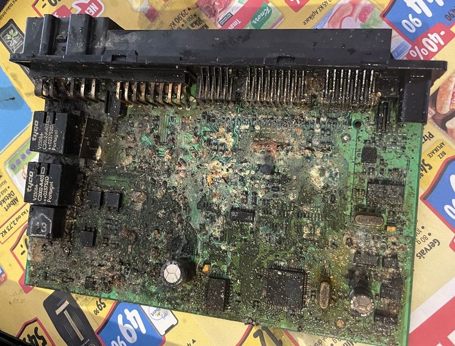

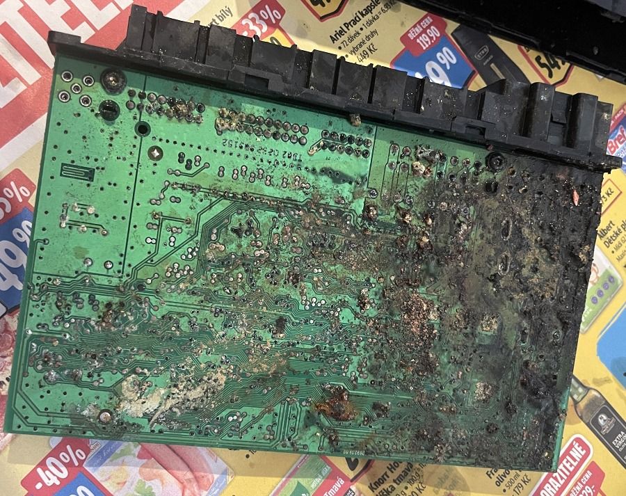

Tak přesně jak píšeš celá ta jednotka v podlaze pod vodou. Elektronika totálně zkorodovaná - to je na novou jednotku. Pokud seženu jinou, stačí ji jen vyměnit nebo je nutné to nějak konfigurovat?
Kontakty konektorů na kabelovém svazku od té jednotky jsou trochu orezlé. Ponořil jsem to do isopropylu. Čím by šla nejlépe očistit ta rez? Napadla mě kyselina citronová. Je to dobrý nápad?

Dekker
Založen: Jan 11, 2017
Příspěvky: 407
PříspěvekZaslal: čt červenec 11 2024, 13:39    Předmět: Citovat
no tak to je dobrej masakr ... trochu to i vypadá jako kdyby solidně zahořela

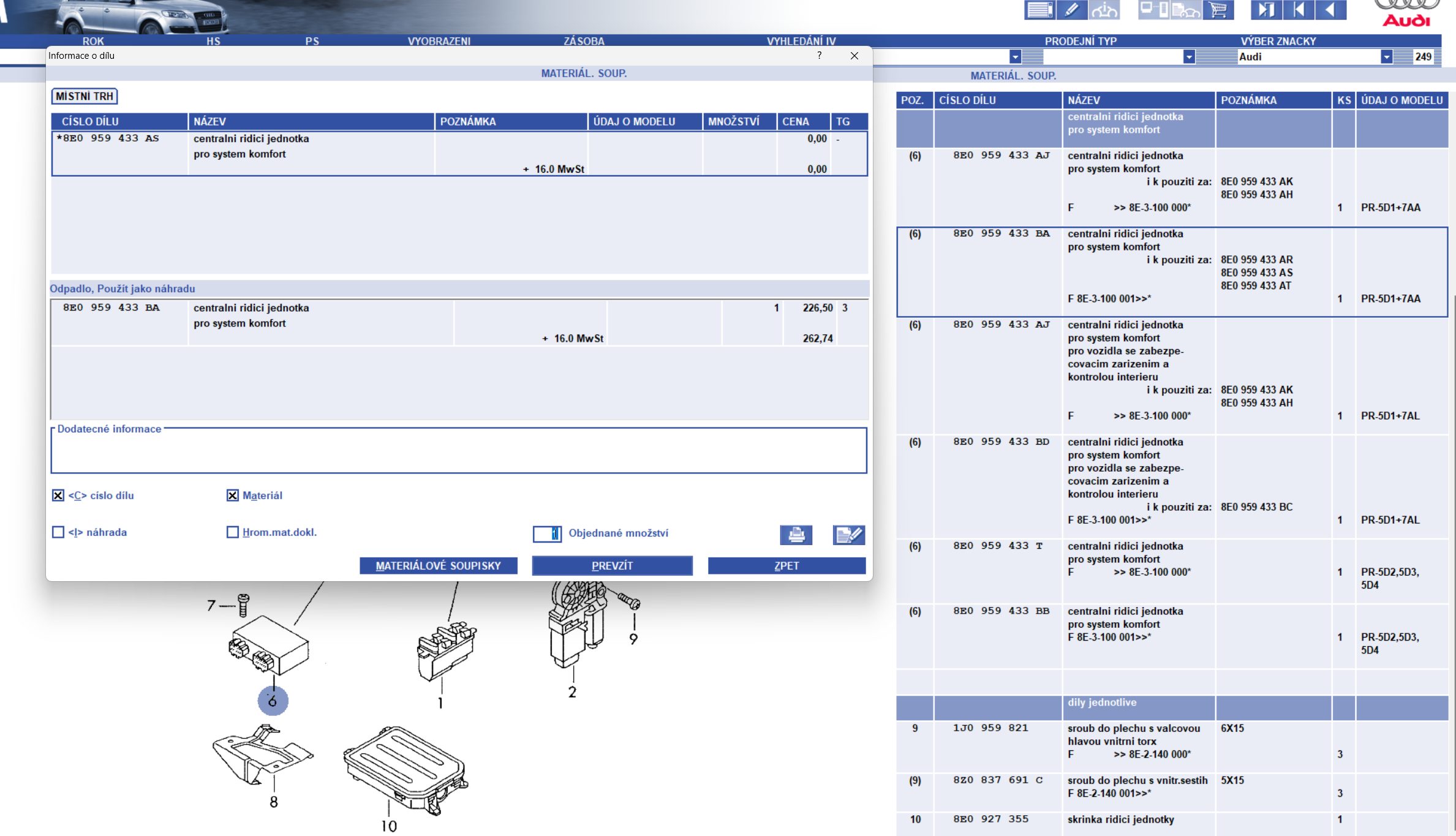

PříspěvekZaslal: čt červenec 11 2024, 15:27    Předmět: Citovat
zjišťuji jaké varianty jednotky mohu použít jako náhradu, pokud neseženu stejnou, byla tam 8E0 959 433 AS, na audi foru jsem vyčetl že se v tomto modelovém roce dávali tyto
8E0 959 433 AR - 433MHz, elektryczne szyby z tyłu (lub korby).
8E0 959 433 AS - 433MHz, elektryczne szyby z tyłu.
8E0 959 433 AT - 433MHz, pakiet oświetlenie przestrzeni nóg, elektryczne szyby z tyłu.
8E0 959 433 BA - 433MHz, pakiet oświetlenie przestrzeni nóg, elektryczne szyby z tyłu (lub korby).
8E0 959 433 BB – fabryczny alarm, 315MHz, pakiet oświetlenie przestrzeni nóg, elektryczne szyby z tyłu.
8E0 959 433 BC - fabryczny alarm, 433MHz, pakiet oświetlenie przestrzeni nóg, elektryczne szyby z tyłu.
8E0 959 433 BD - fabryczny alarm, 433MHz, pakiet oświetlenie przestrzeni nóg, elektryczne szyby z tyłu (lub korby).
A nejsem si jistý jestli něčemu vadí pokud bych tam dal nějakou, která umí něco navíc? (variantu BB bych vyloučil, protože je tam uvedena jiná frekvence centrálu)

PříspěvekZaslal: čt červenec 11 2024, 18:19    Předmět: Citovat
Tak ta je slušně v háji. Když už to máš takto rozdělaný tak prověř i tu kabeláž. Spoje jsou v oblasti prahu a pak v podlaze pro nohy zadního cestujícího.
Náhrada je 8E0959433BA jako díl z r. 2012. Díly xxx R,S,T mají náhradu stejnou takže by se taky měly dát použít. Kódovaní bude nezbytné.

Zatím než seženu jinou jednotku to vypadá že se dá jezdit i bez ní. Překvapilo mě že s vymontovanou komfortní jednotkou funguje centrální zamykání všech dveří (ne dálkově ale klíčem v zámku, víko kufru zůstává zamčené - otázka zda je to tou chybějící jednotkou). Na první pohled to tedy vypadá že nefunguje stahování oken, na nic dalšího jsem při prvotní zkušební jízdě nepřišel. Kluk s tím teď odjel někam na trénink tak jsem zvědavý s jakými poznatky přijede. Ta jednotka vypadá dost složitě na to že by měla řídit jen okna Shocked

PříspěvekZaslal: so červenec 13 2024, 19:24    Předmět: Citovat
Ja mel uplne stejnej problem, jednotku jsem vycistil, sundal IO a propajel. Jednotka fungovala, ale nakonec jsem radeji sehnal z vrakace cistou a prehodil eeprom.
Me teda neslo ani nastartovat (ale bylo to jiny koncernovy auto a i typ jednotky, ale stejny problem)
Muzu prihodit i fotky, slo to celkem dobre dremelou s jemnym kartacem a IPA
Naposledy upravil PixelOrgy dne ne červenec 14 2024, 8:21, celkově upraveno 1 krát.
Příspěvky: 35691
PříspěvekZaslal: so červenec 13 2024, 19:28    Předmět: Citovat
Zacal by som teplou vodou, saponatom, zubnou kefkou. Potom Kontakt 60 a oskrabat oxidaciu.
