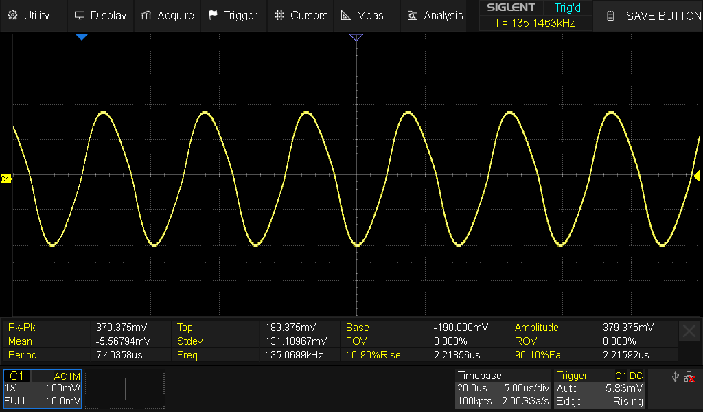

Zatiaľ sa mi podarilo vo voľných chvíľkach po večeroch niečo "zbastliť"- Ale nechal som sa zlákať generátorom podľa AR 81/8, takže GDO som zatiaľ odložil. Zapojil som základ toho generátora - oscilátor so záporným diff. odporom, buffer a regulačnú slúčku a začal som testovať.
Oscilátor síce jednoduchý, stačí pripojiť LC a kmitá, ale priebeh nie je nijako extra spektrálne čistý. Záleži od frekvencii. Možno to nejako súvisí aj s rezonančným odporom. Skúsil som niekoľko cievok, rozsah 135 kHz až 29 MHz. Amplitúda na hornom konci klesne, ale dal som tam KSY81 namiesto KSY82.
V rozsahu asi 20-22 MHz začne regulačná slučka motorovať. To budem musieť nejako poriešiť.
AM má na celkom akceptovateľný tvar na nížších rozsahoch. Okolo 29 MHz už asi regulačná slučka pracuje v limitnom rozsahu a pri silnejšej AM je obálka dosť hranatá. Okrem toho treba NF napätie rádu jednotiek voltov, na spodných rozsahoch stačí NF napätie okolo 200 mV. Ale to moc nevadí, lebo AM je potrebná iba na DV a SV pásmach.

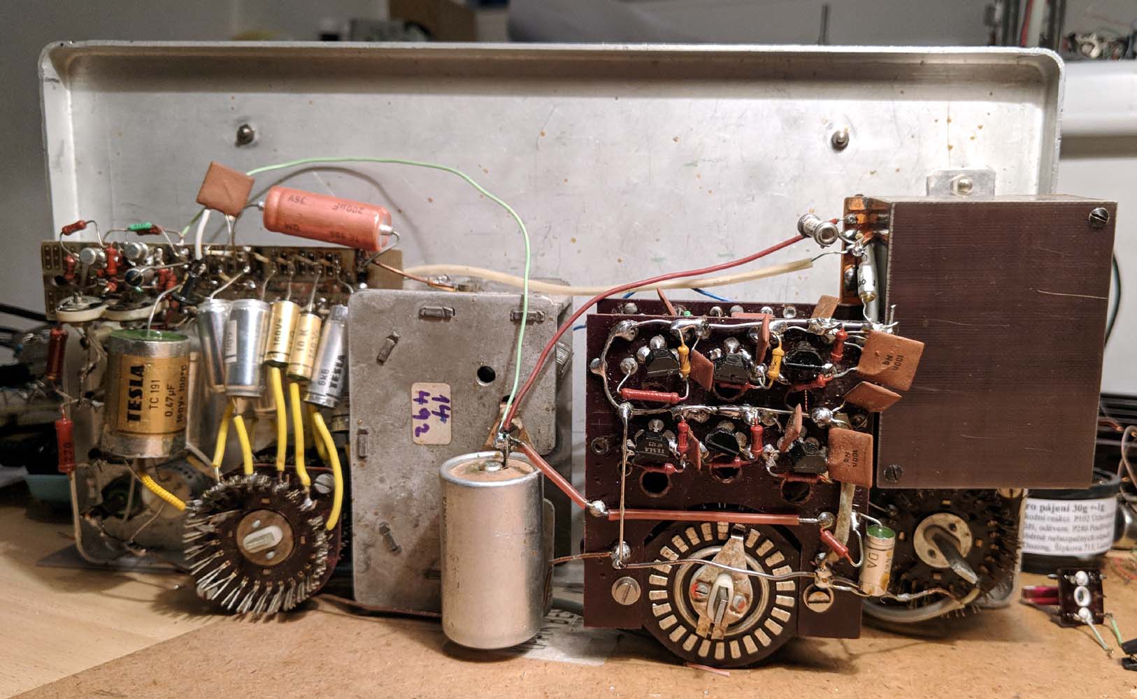

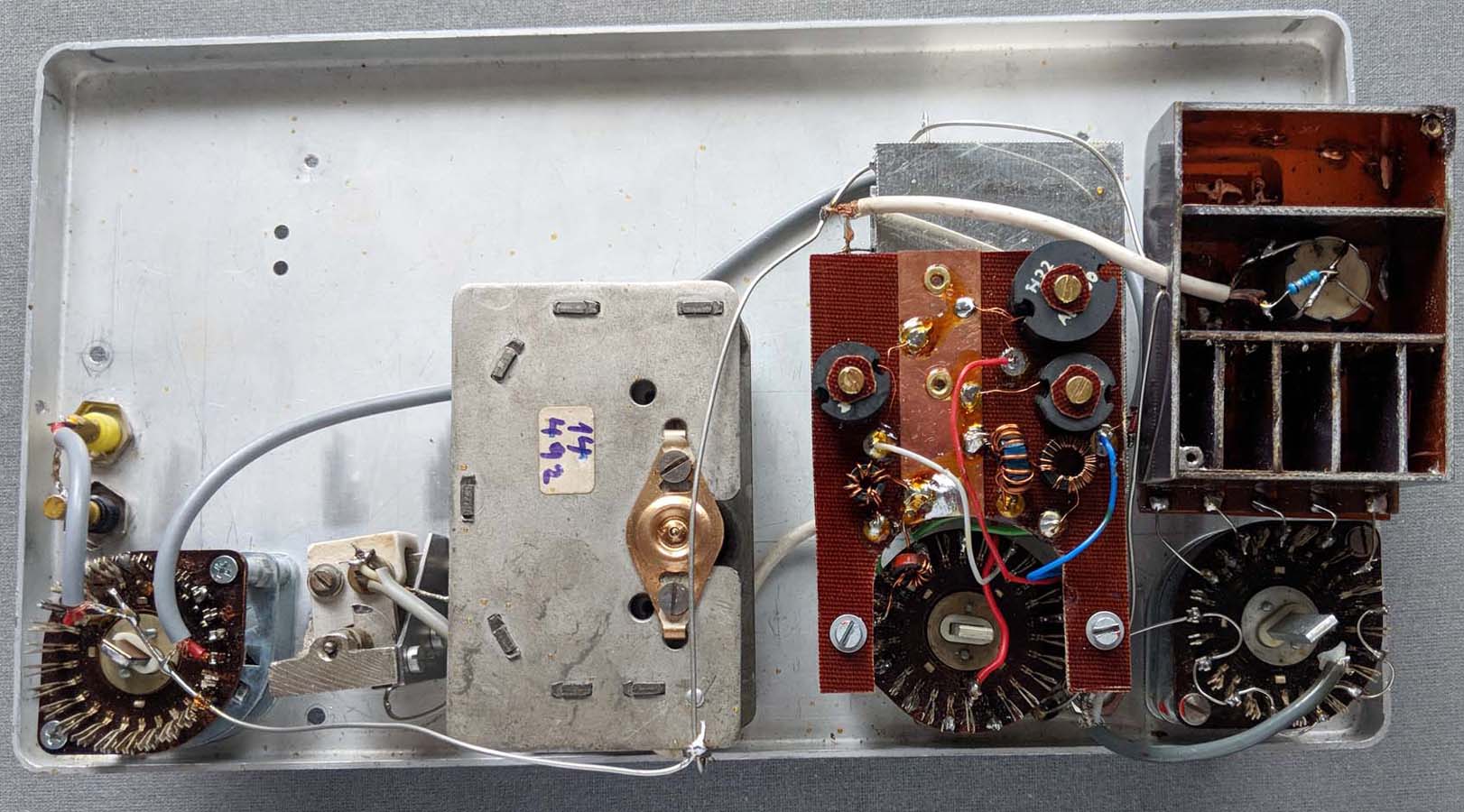

PříspěvekZaslal: ne říjen 27 2024, 11:41    Předmět: Citovat
Ako to celé dopadlo... GDO som zatiaľ nepostavil. Rozhodol som sa postaviť ten VFO podľa AR81/8. GDO odkladám trochu na neskôr.
VFO som vmontoval do skrinky iného VFO, ktoré som vyhral na Aukre. Pôvodnú konštrukciu som nahradil tou svojou, ktorá má mnoho principiálnych a konštrukčných chýb. Je to kompormis, ale bude sa s tým možné oživovať VF techniku. Zatiaľ do 30 MHz. Bolo s tým dosť práce a experimentov. Zabudol som odfotiť samotný VF generátor. Ten je už zaletovaný v pocínovanej krabičke pod doskou s cievkami. Zo starej konštrukcie som využil, čo sa dalo - samozrejme skrinku, otočné prepínače, atenuátor, veľký ladiaci kondenzátor... pridal som k nemu malý dolaďovaci, ale tým som obmedzil pomer f_max/f_imn na každom rozsahu. Takže na pokrytie 110 kHz až 33 MHz je potrebných 7 rozsahov. Vzhľadom na počet polôh prepínača a dvojbodového pripojenia cievok to nebol problém.
AM je tristná, sínusová obálka sa prakticky nedá dosianuť, pretože sa moduluje priamo regulačná slučka oscilátora. Tá ma nejakú svoju časovú konštantu a hlavne pri vysokých frekvecniách už ide na doraz. Tak napr. na 20 MHz už ani nevidím, že VFO je modulovaný. Možno tak na 1%. Ale keď naladím na KV rádiu, tak tam hučí ten neviditeľný modulačný 1 kHz ako besný Smile
Ešte zostáva vyrobiť stupnicu a napájací zdroj. Do tej stupnice sa moc nechce. Osciloskop ukáže frekvecniu dosť presne, ale bez stupnice to vypadá ohyzdne...

Keď už som sa zmienil o tom zdroji, tak ten pôvodný generátor mal plávajúci krabicu. Nebola pripojená na kolík. OK, ak človek vie, čo robí... (ja ju určite uzemním, ale nie som si istý, či sa to nejako neodrazí na VF signále).
V súvislosti s trafom mám otázku - to trafo bolo v krabici bez istenia, žiadna poistka na zadnej stene. Nevie niekto, či tento typ trafa je skratuvzdorný? Je to nejaké staré ČS trafo. Možno pôvodný majiteľ len nechcel pridávať otvory kvôli vyžarovaniu a vypustil tak poistkové puzdro...

h_honza
Založen: Feb 01, 2020
Příspěvky: 146
Bydliště: Praha 1
PříspěvekZaslal: ne říjen 27 2024, 23:47    Předmět: Citovat
Trafo má M plechy, které bývaly i poměrně jakostní. Zkratuvzdorné na 99,9% není. Jestli i ostatní vinutí vypadají jako to, co je vidět, pojistky jsou nutnost. Jestli se bojíte vyzařování, pojistky mohou být i uvnitř, s výměnou je víc práce, ale hlavně, že tam jsou.
