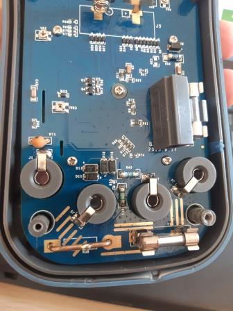

Ahoj kluci,
tak nějak mám čas si dát dokupy věci. Dlouho jsem to neřešil.
Ale..
OWON B35T mám ho tak 7-8 let.

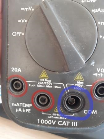

Teď jsem potřeboval opravdu přesně změřit přechoďáky.
Při zasunutých šňůrách mám na krátko 8Ohm. Při rozebrání s co nejlepším kraťasem mimo banánky jsem na 2Ohm. Pořád nejsem spokojen. Ale lepší než 8.
U COM mám vylomený ten středící plast. Jakýmy zdířkami by to šlo nahradit aby to nevypadalo zbastleně a aby to mělo top vodivost.
Jo, už nestojí co stával. Ale nechci nutně kupovat nový.
Poradí někdo prosím?

Pokud zkratuješ zdířky spolehlivě ze zadní strany, a pořád ti to ukazuje 2Ω, chyba není ve zdířkách ale v elektronice, možná v přepínači.
(deklarovaná přesnost je 2% + 3digit, takže na rozsahu 600Ω by měla být při zkratu odchylka do 0,3Ω).
Šňůry jsi zkoušel?

Šňůry jsem zkoušel několikery.
Ty samé šňůry jsem dal do Voltcraft VC-521 a 0,2Ohm ve zkratu.
Takže šňůry jsem vyloučil.
Otevřel DMM a na DPS jsem spojil na krátko. A 2Ohm. nevím tedy jak to ukazovalo jako nové.
Jo, líbil by se mi Fluke. k tomu se asi časem dostanu.

Od včerejška sedim u YT. Porovnávám. Ale našel jsem u Jiřího Bekra při porovnávání měření různých značek DMM zmínku o problému s měřenim R u Owonu. Sice tam má pozdější model. Ale mělo by to být v drahách na přepínači. No zkusim včetně výměny zdířek, protože se mi nelíbí že kontakty jsou z ohnutýho slabýho plíšku. A uvidíme. Pak půjde do garáže na orientační měření.

Vyčisti důkladně přepínač a mázni ho nějakým olejem, když to necháš suchý, zoxiduje to a pak to měří kraviny.
