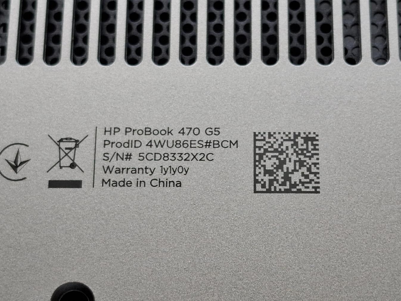

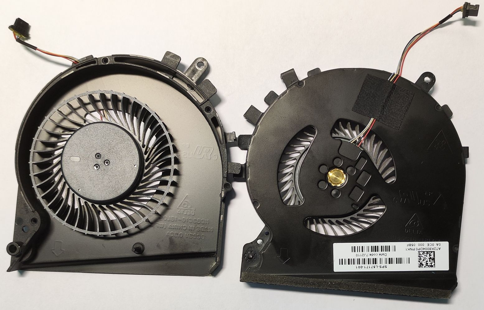

Nezkoušel jste někdo podobné ventilátory demontovat a šly potom promazat?
Je to z NB od HP, který je asi 3 měsíce po záruce a jeden už chrochtá.

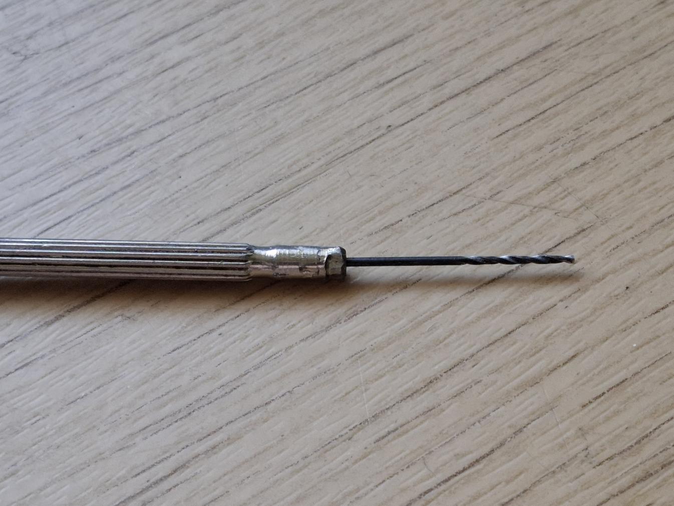

řešil jsem něco podobného . . .
po sundání spodního krytu je ventilátor hned vidět.
vrtáčkem 1 mm jsem těsně vedle hřídelky vyvrtal otvor abych nepoškodil elektroniku uvnitř.
hlavně nepoužívat vrtačku !
já na takové malé dirky mám vrtáček upevněný v kovové rukojeti od šroubováčku.
injekční stříkačkou s jehlou jsem tam stříknul kapku jemného strojního olejíčku
a ještě jsem tam "fouknul" trošku WD40 . . .
po zapnutí ventilátor přestal "vrzat" a "chrochtat" . . .

Takže nerozebírat a zkusit tam nacpat nějaké mazivo.
Děkuji ok1hga za návod, mám elektroniku z druhé strany a nad ní je taková plastová krytka. Taky jdou v plechu vidět otvory a možná tam prvně zkusím dostat mazivo tak, že jeden otvor v té krytce poruším a něco tam nacpu.

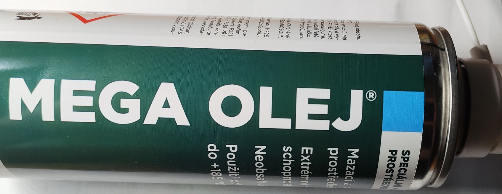

Tahal jsem za vrtulku, ale nešla sundat, asi tam bude nějaká segerovka.
Zkusím teda vyvrtat dírku a stříknu tam co zrovna mám, je to nějaký Mega olej.

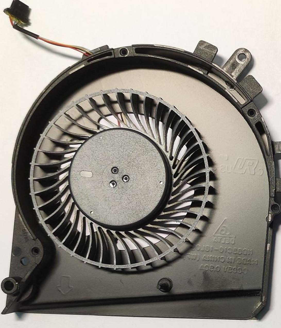

Příspěvky: 12284
PříspěvekZaslal: ne srpen 11 2024, 19:24    Předmět: Citovat
tu dirku udělej z této strany, na kružnici mezi těmi třemi body . . .
a oleje fakt jen kapičku, jinak se ti to dostane na lopatky a za chíli se ti to zalepí prachem, který se na to nachytá . . .

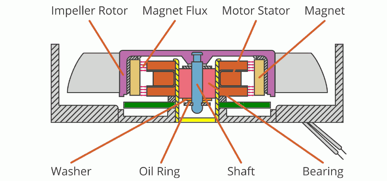

PříspěvekZaslal: ne srpen 11 2024, 20:50    Předmět: Citovat
Tu je obrázok ako taký vetrák približne vyzerá. To zelené je DPS so súčiastkami (niesu znázornené). Fialovým je plast vrtuľky v ktorej je zaliata modrá oska.
