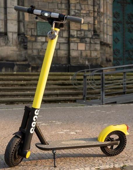

Zdravím.
Prosím zdejší zda někomu nepřistála k pokusu o zprovoznění elektrokoloběžka,kterých bylo pro Prahu nakoupeno 1350 kusů,ale projekt zkrachoval. Koloběžku šlo odemknout přes aplikaci v telefonu a užívat dle zaplaceného tarifu. Firma Revolt zanikla. Koloběžky se dál nějak poůžívaly mimo Prahu v jiných městech. Víc dohledat kolem toho je marné.
Elektronika uvnitř se tváří od fy. InMotion. Napájené to je 36.volty Li-lon 12 Ah kapacita.
Podařilo se mi ji získat z kovošrotu za cenu šrotu. Baterii jsem nabil, jen to donutit k jízdě bez té již nedostupné aplikace. Koloběžka se označovala za Yellow LX na pouzdru akumulátoru (řidítek) se pyšnil onen název "REVOLT"
Pokud by někdo věděl jak to přelstít budu rád za informaci. Děkuji. Milda.

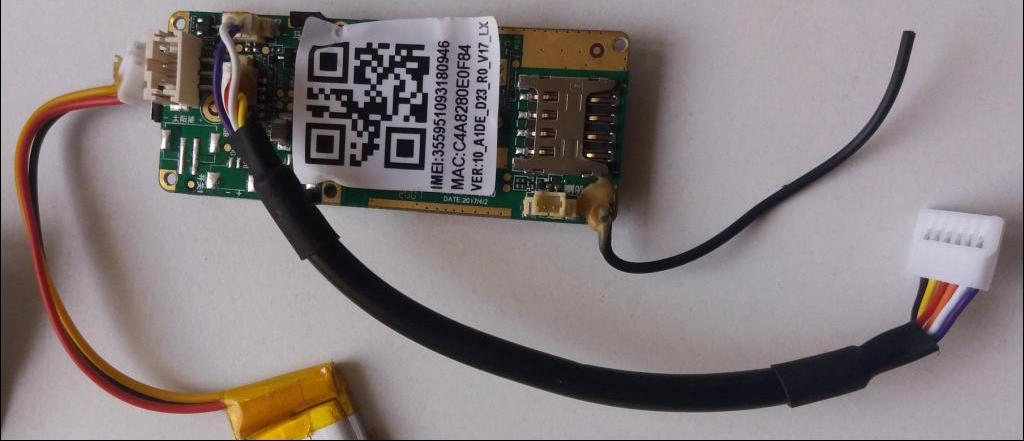

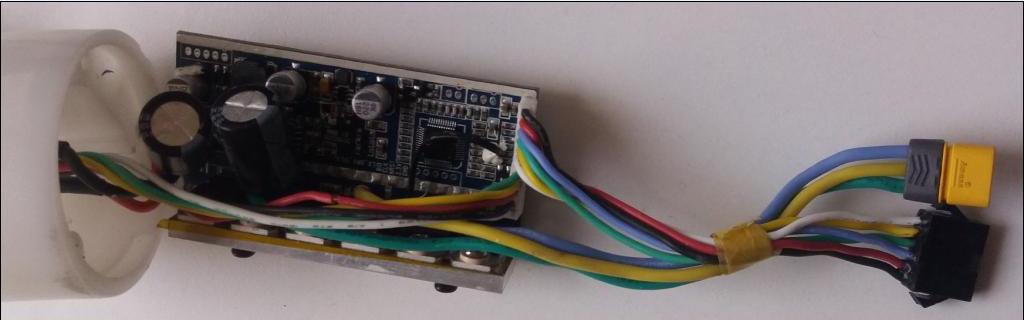

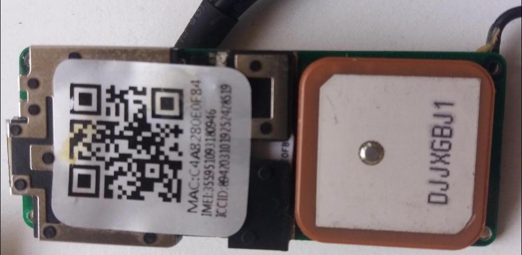

Děkuji za připomínky. V prostoru řidítek se nachází "mozek" který řídí jednotku pro BLCD motor. Ta jednotka je v noze řidítek pod 40.ti článkovou baterií. Motor má 350 W. Vede k němu klasika - 3 vodiče silové a 5 drátků k Hall sensorům. Pokud by se zakoupil samostatný obvod řízení BLCD nebylo by co řešit. (stojí peníze a ty se mi nedostávají 😩) To byl důvod proč sem koloběžku ze šrotu bral. Jako dárce orgánu pro projekt elektrokola. Řadič motoru je zřejmě univerzální jen ho donutit spolupracovat s "heftem plynu" . V té 0mozkovně krom displeje a havěti co jej obsluhuje se nachází bĺutučko pro komunikaci s telefonem, modul pro sim kartu (Vodafon)a modul GPS .Žádný vypínač, vše telefonem a QR kód? Poslal bych fotky jen píšu z telefonu s lupou v ruce a už sem zapoměl co kde a kam jak. Už sem tu dlouho nebyl. Děkuju.

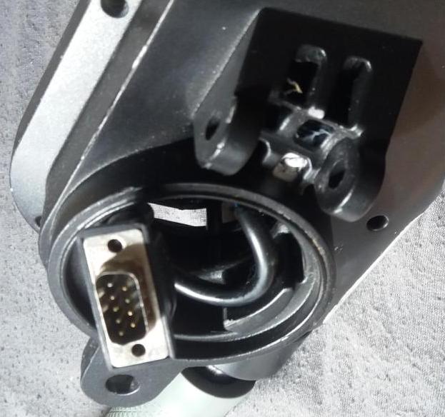

Ķolego,je to "drátovina" až jde hlava kolem. Nicméně k driveru BLCD jde skutečně jen 5.drátů. (datových ? ) a dva silové + a - napájení 36V. Modul GPS a "telefoní" je samostatná jednotka spojená s pl.spojem displeje kabílkem. Modulek blutu je na spoji displeje. Tam vedou i dva tří žílové kabílky Hall čidel heftu plynu a brzdy motoru.Propojovací kabel je 9.pinů konektor samec nasunovací do samice na těle akumulátoru a z něj souběžně vedou dráty akumulátorovým blokem dolů na výstupní konektor (samice). Stále mluvím o 5.ti drátech ze začátku příspěvku. Asi to zní zmateně,ale je to tak. V hořejším konektoru jsou 4.piny z devíti použitý na nabíjení aku. Dva pro + a dva pro - Zbytek ty data. Dole je konektor s 5.vývody a dvěma kolíky silnýma,vývod aku do driveru. Jestli to komunikuje po I2C či jakém protokolu nevím. Tak daleko nejsem. Fotky zkusím dodat jen asi nebudou platné. Doufal sem,že se jmenovaný model z celkového počtu dostal do rukou k překopání na soukromé účely? Dost se jich prý nachází na dně Vltavy? Rám je však hliníkový a tak lano s magnetem při lovu neobstojí. Díky za nápady.

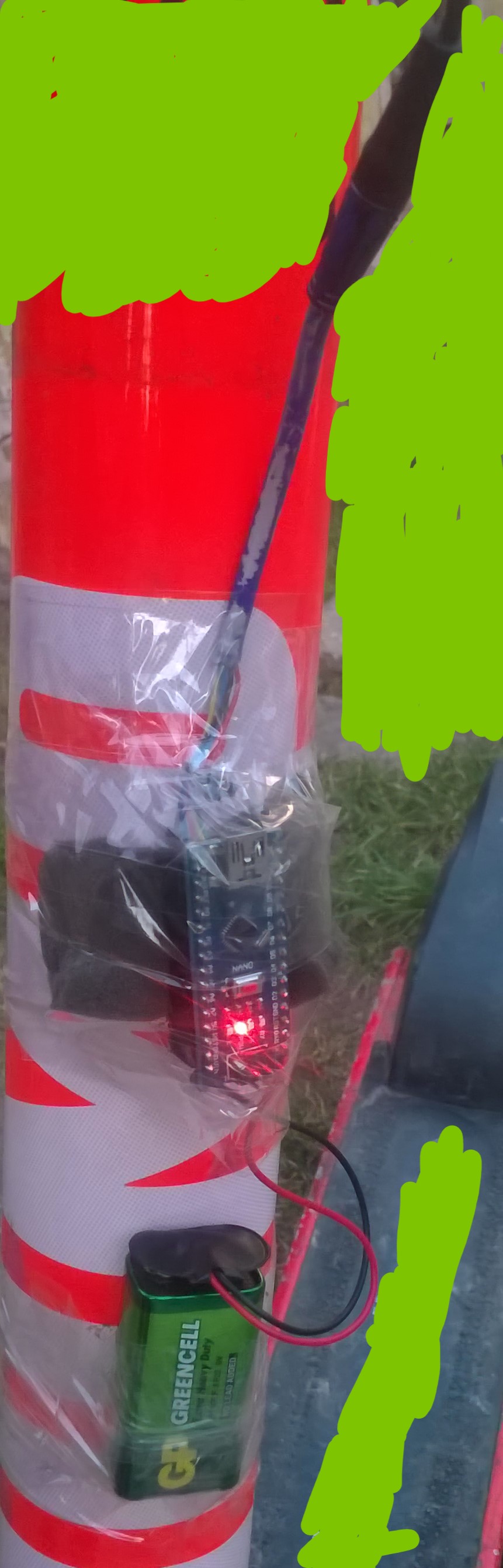

Příspěvky: 1239
PříspěvekZaslal: út srpen 20 2024, 16:30    Předmět: Citovat
Tak hotovo. Modrá deska arduino nano klon, černá deska měnič. Ještě se k tomu připojí vypínač. Poloha I - omezovač rychlosti zapnut, poloha II omezovač rychlosti vypnut. Přípojí se to místo původní desky s GPS.

Ta sranda na fotce stála 240Kč a 20minut práce. Připojíš vypínač, zapojíš na konektor místo původní krabice a jedeš. Nevím co sis ještě víc představoval.

Posílám pár obrázků,jen musím nadvakrát.
 Velikost:  48.42 kB
 Zobrazeno:  30 krát
 Velikost:  51.04 kB
 Zobrazeno:  30 krát
 Velikost:  87.18 kB
 Zobrazeno:  31 krát
 Velikost:  59.75 kB
 Zobrazeno:  33 krát
 Velikost:  43.58 kB
 Zobrazeno:  29 krát

PříspěvekZaslal: st srpen 21 2024, 20:15    Předmět: Citovat
Dokoncčení
 Velikost:  35.02 kB
 Zobrazeno:  40 krát
 Velikost:  48.3 kB
 Zobrazeno:  31 krát
 Velikost:  50.08 kB
 Zobrazeno:  29 krát
