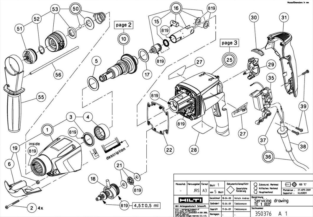

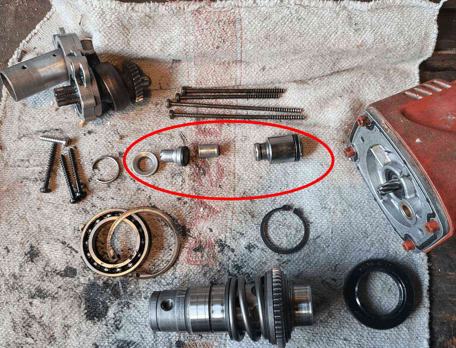

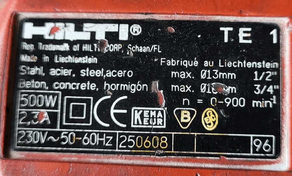

Nazdar všem.
Půjčil jsem kamarádovi obyčejnou (ale pneumatickou) vrtačku Hilti TE1 a vrátila se mi se zaseklým (zlomeným?) pístkem. Je to ten pístek, který přímo klepe na vrták. Ono té vrtačce je už 28 let - tak to co se stalo jemu se mohlo stát i mně.
Jenže já nemohu dohledat, co mám vlastně shánět, případně jak to má být správně složené. Podle datasheetu TE1 je tam jeden pístek - ale to je prostě trochu jiná vrtačka, i když se taky jmenuje TE1. Tak se náhodou ptám - neřešil jste někdo podobný problém?
Děkuji za případné odpovědi.
PF

PříspěvekZaslal: čt srpen 15 2024, 18:39    Předmět: Citovat
Je to ako TU na obrázku?
Pozdravuje Vás Martin
petrfilipi
Založen: Sep 13, 2005
Příspěvky: 2843
PříspěvekZaslal: čt srpen 15 2024, 18:48    Předmět: Citovat
Ten odkaz je druhá stránka toho, co jsem "postnul" já. To je sice Hilti TE1, ale nějaký jiný podtyp. Ta moje je 250608 (původně jsem si myslel, že je to výrobní číslo, ale na webu jich je hodně s tímto číslem) a ta na technickém rozkresu je asi 350376. Prostě jiná generace té samé vrtačky. Do té 350376 jsem pístek (omylem) koupil na Allegru - ale je to celé úplně jiné. Naštěstí stál s dopravou okolo 200 Kč. Kdybych aspoň věděl jak to má vypadat, jestli je to složeno z více dílů apod.
