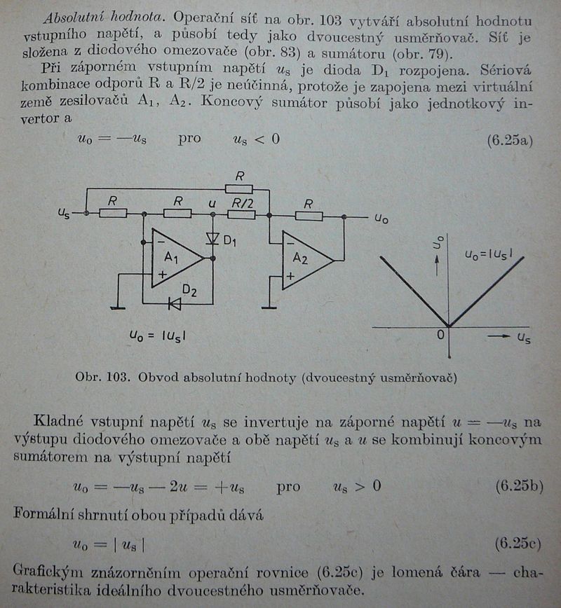

Ne, pánové, rezistor opravdu nepřevede AC proud na DC napětí.
Hele, má to sekundár opravdu jen 50mA? Většinou se dělal 5A, případně 1A. Tohle by byla docela nebezpečná hračka, pokud by zůstal sekundár nezatížený.
Nejjednodušší by asi byl bočník a primitivní operační usměrňovač.

Příspěvky: 3421
PříspěvekZaslal: ne srpen 18 2024, 14:30    Předmět: Citovat
Tři opreáky, první jako převodník I na U (většina OZ nedá 50 mA, tak buď posílený NPN+PNP nebo do něj pustit jen zlomek proudu) a za něj dvojice jako převodník na absolutní hodnotu / celovlnný usměrňovač.
