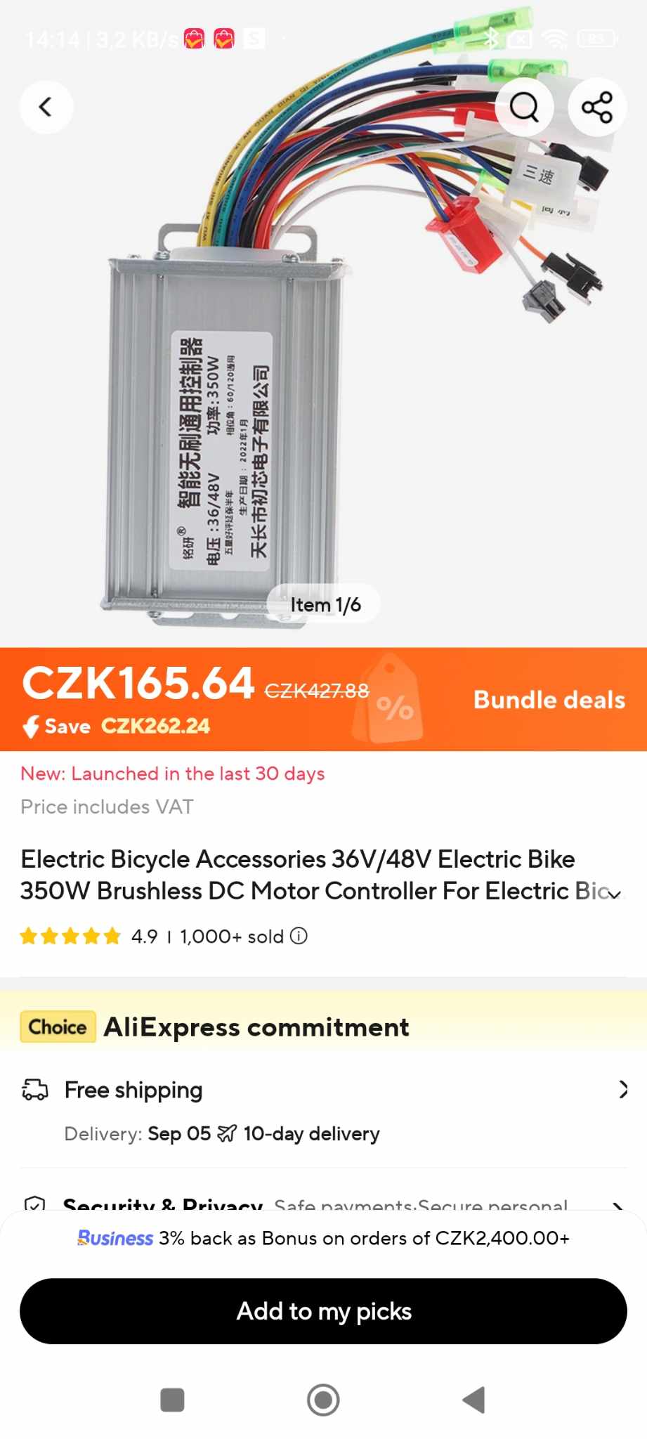

milous2
Založen: Jun 29, 2011
Příspěvky: 799
Bydliště: u Kolína
PříspěvekZaslal: pá srpen 23 2024, 8:50    Předmět: Citovat
Ahoj. Já netvrdím,že ta koloběžka je nějaký skvost. Někdo si to zřejmě zadal u výrobce a chtěl natom rejžovat? Magistrát hl.města jim dotoho hodil vidle a padlo to. To sem vyčetl. Ta nadstavba s terminálem pro platbu, tam je jaksi navíc a určitě bez ní to muselo (?)někde v Asii po ulicích jezdit. Za cenu výrobku? Na pcb je zřejmě varianta jak to řešit (analogově). Poláci na Alegro nabízejí řadu BLCD řadičů ovládaných pouhým potenciometrem. Loni jsem jeden vzorek ze zvědavosti koupil na pokusy s motory BLCD. Uhnal jsem ho na brzdě. Embarassed Vidina náhrady byla koupě oné koloběžky jako dárce orgánu,který by šel taky ovládat externím poťákem. UART na pcb není naznačeno (pcb v řidítkách), prozkoumáno.
To: Šamponek, akumulátory jsou v cajku. Škoda se jich zbavovat. Jinak řadič cenově dobrý,ale recenze na jiném místě,nic moc. Prý to moc nevydrží? Ale taky co s tím kdo vyvádí a trápí? Díky.
