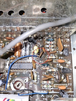

Zdravím, dostal se ke mě tento tuner který byl nefunkční. Podařilo se mi ho zprovoznit. Mám dotaz ohledně osazení. Potřebuji identifikovat keramický kondenzátor, který je osazen mezi L4 a spoj C9 s pinem 2 IO1 v části C1. (je poškozený a chybí na něm kus s označením. Podle servisní dokumentace a dostupných schémat tam žádný kondenzátor být nemá. Jedná se tedy o nějakou změnu v osazení? Jakou hodnotu má mít tento kondenzátor?
Dál na DPS v části zdroje ladícího napětí M nejsou osazeny diody D7-D9. Místo nich je jen drátová propojka.

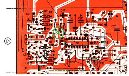

Pokud je to podle (trochu nejasného) popisu C9, ten nemá s L4 nic společného, tak má hodnotu 150n a slouží ke krátkodobému odpojení AFC při změně ladicího napětí. K cívce L4 je připojen na zem kondenzátor 1n. Propojku neřeš, to je nějaké vylepšení v průběhu výroby.

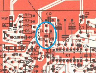

Jde mi o keramiku podle přiložené fotografie. Která je zapojená jedním koncem k L4 a druhým C9. Viz přiložená fotografie. U této neznám hodnotu protože je tento kondezátor poškozený.

Je to, jak jsem napsal, C9, viz obrázek. Pozor, v nalezených a dlouho neprovozovaných mívá svod a tím trvale ruší funkci AFC. Koukni na plošný spoj zespodu, čárkovaně je naznačen drát který k němu má vést. Pokud potřebuješ celou dokumentaci i s plošnými spoji napiš mi na jardafiala@atlas.cz, pošlu.

Děkuji za rady, ale kondenzátor C9 mám již vyřešený. Byl tam hovňák místo něho jsem tam osadil svitek 150n. (na moji fotografii je ten žlutý kondenzátor nad kroužkem). Jde mi o ten keramický kondenzátor pod ním co je připojen k L4 viz kroužek. Tento kondenzátor není v SM ani ve slovensky popsaném schématu. V osazu je zapojen podle přiloženého obrázku. Zřejmě je to úprava podle změnového listu 6, nebo 7. Ty nemůžu nikde sehnat. Byly na radiohistorii.sk ale tam u se nejde přihlásit.

Ty ZL mám, patrně z Radiohistorie. Není tam o tomto kondenzátoru ani zmínka. Myslím že je tam přidaný k zablokování AFC při náběhu napájecího napětí, nejspíš při přepínání SV/ VKV. Očekával bych hodnotu 100-150n.

Děkuji za vaše reakce. Podařilo se mi přemluvit známého, aby otevřel svůj tuner. A má tam také tento keramický kondenzátor jeho hodnota je 47nF, na pozici C9 má "hovňák" 220nF. Tuto hodnotu C9 jsme tam měl také. Ted mám na pozici C9 osazen svitek 150nF dle dokumentace.
Takže se zřejmě jedná o nějakou úpravu ze začátku výroby.
Bez té keramiky tuner funguje dobře, a AFC dotahuje bez problémů.
