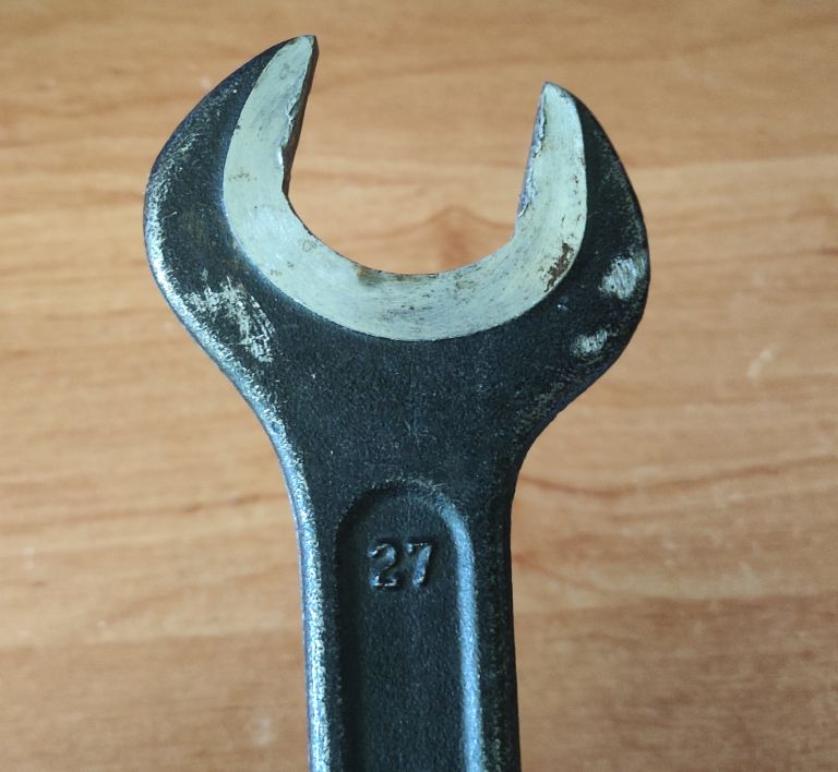

matahari
Založen: Oct 29, 2017
Příspěvky: 1011
PříspěvekZaslal: pá září 06 2024, 8:49    Předmět: Citovat
Tohle je zbroušená 27 na obyčejné kotoučové brusce, kterou už ani netuším, na co jsem potřeboval a světe div se, takhle vypadá po cca 25 letech v nevytápěné garáži, kde jsem ji nikdy ani nenamazal.
