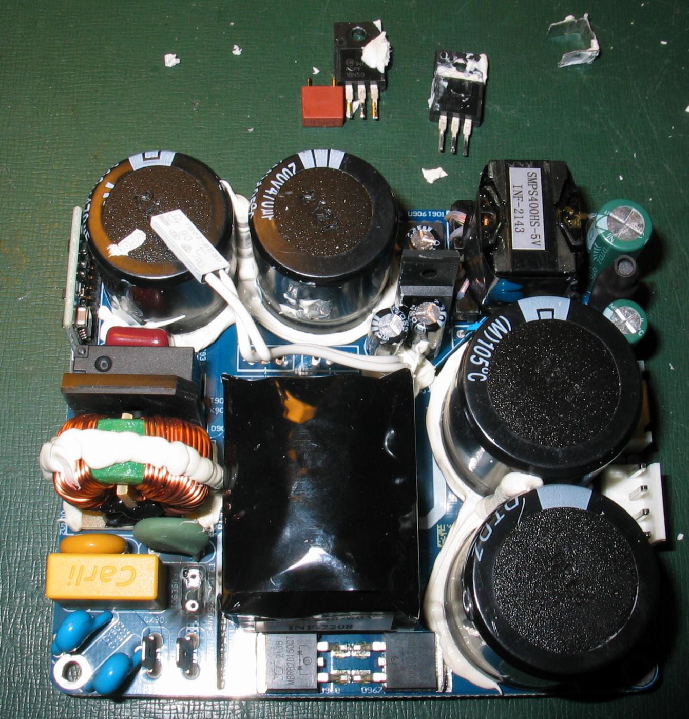

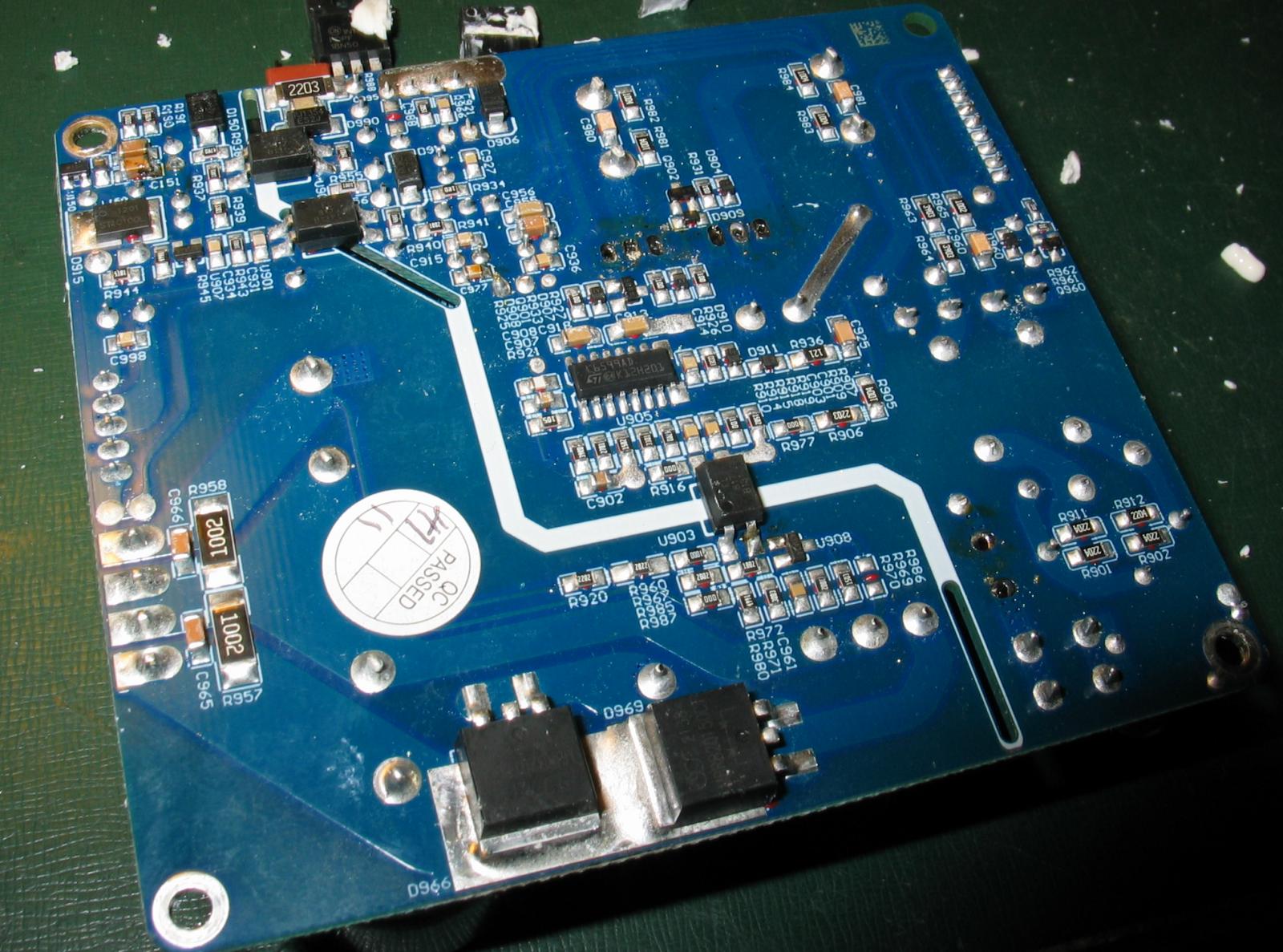

Symetricky zdroj pre napajanie konca Hypex UcD102 v Bluesound Powernode N330.
Mrtvy - spalena poistka. Oba FETy FDPF18N50 prerazene. Budenie FETov je nejake divoke - PNP tranzistor, dve diody a dva 100R odpory - vsetko neposkodene, takze L6599AD asi tiez. FETy nemaju ziadny chladic, na jeden bol prilepeny rozpinaci spinac 90°C.
Druha cast zdroja je 5V s TNY290PG, ten po vymene poistky funguje. Napaja vsetko okrem konca.
Neviem najst ziadnu pricinu odchodu - elyty su dobre, ziadny skrat na vystupe. FETy ale bez priciny zvycajne neodchadzaju.

Ale FETy odchází, třeba v TV zdrojích relativně dost. Většinou to vezme i budící IO a nějakou bižuterii kolem. Často je to zkratem na sekundáru, ale umí odejít zdánlivě bez příčiny. Patrně nějakými špičkami v síti. Pokud je tam PFC, schytá to PFC.

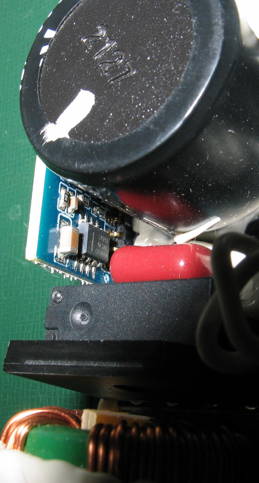

Je tam jedna zvlastna vec - rele K902 (na fotke medzi usmernovacom a cervenym kondenzatorom).
Myslel som, ze zapina zdroj - ale ono spaja jeden sietovy privod so stredom elytov na primarnej strane! Rovnako ako mechanicky prepinac 230V/110V v niektorych zdrojoch.
Rele ovlada mala vertikalna doska vlavo hore - je na nej LM393 a kopa suciastok z oboch stran. To by mohla byt pricina, ak to zoplo pri nejakom poklese v sieti...

Na skusku som tam dal STP10NK60ZFP a funguje to. Cievku rele som pre istotu odpojil. Takze objednam FDPF18N50 a hotovo.
Příspěvky: 34853
PříspěvekZaslal: út září 24 2024, 21:11    Předmět: Citovat
FETy vymenene za FDPF18N50, dava to ±45V a funguje.
Teplotny rozpinac bol prichyteny sponou a prilepeny sekundovym lepidlom, oba FETy okydane silikonom. Urobil som to rovnako.
