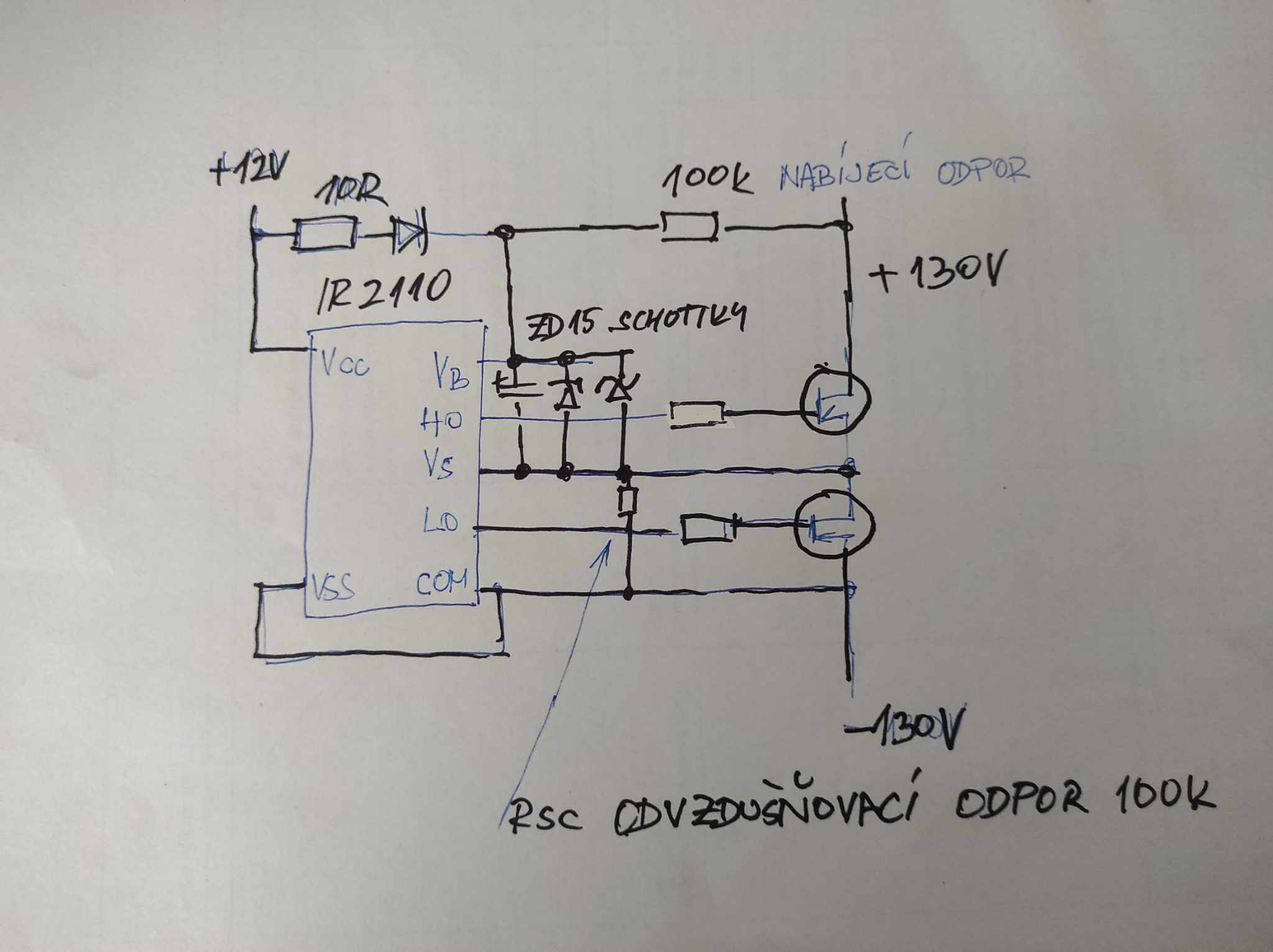

http://www.irf.com/technical-info/designtp/dt99-7.pdf
Příčina a odstranění blokování horního driveru (možné selhání při zapnutí)
Protože se to na Class D sampon 7700 stalo, dávám to sem, aby se předešlo možným náhlým selháním věcí obsahující Boostrap High side driver.
Shrnutí: důležitý je odvzdušňovací odpor, Schottky paralelně k zaváděcímu kondenzátoru a sériový odpor s diodou nábojové pumpy.
Takhle by to mělo vypadat.
 Velikost:  105.51 kB
 Zobrazeno:  49 krát

Odvzdušňovací odpor ?
Vážně ???

A vážně máš mezi Vcc a Vss toho driveru 142V?

Ve skutečnosti ne, není tam pro zjednodušení zakreslen střed zdroje, protože s nábojovou pumpou nesouvisí, napájení je vícehladinové, 12V Vcc je proti Vss a Vss a COM je -130V proti středu, Mezi Vcc a Vss, COM je +12V.
( zaváděcí kondenzátor se neopírá o střed, ani o kolík Vc, který taky není pro zjednodušení zakreslen, vytržený je jenom obvod nábojové pumpy pro horní tranzistor)
Odvzdušňovací odpor Rsc tahne kolík Vs plovoucího Vb k Vss a COM, který je společný, když je spodní tranzistor zavřený, aby nedošlo ke stavu 11 a 12 podle dt99-7 a mohl téct zaváděcí proud i když je odpojená zátěž.
Vb je potom +130V + 12V Vcc = 142V proti Vs.
Ve skutečnosti je mezi Vcc a Vc diference -2V, ale pro funkci nábojové pumpy to nemá vliv.
Nabíjecí odpor a ZD15 není nutný v případě, kdy se polomost nemá rozbíhat čekáním na otevření horního tranzistoru časovou konstantou nabíjecího odporu a zaváděcího kondenzátoru. Pokud se polomost naopak má rozbíhat otevřením spodního tranzistoru, protéká proud přes Rs a diodou nábojové pumpy.
U zesilovače, ale i jinde může nastat havarijní stav kdy je odpojená zátěž a současně je v tom proud při zapnutí, tehdy je zaváděcí kondenzátor ještě vybitý a spodní tranzistor zavřený a tím kolík Vb plovoucí. ( dt99-7)
Potom ve stavu 11 a 12 dt99-7 bez Rsc, Rs a Shcottky dojde k prostřelení z důvodu krátkého přechodného současného vedení obou tranzistorů a tzv náhlého selhání.
Za běžného provozu se nabíjecí odpor, Rsc, ZD, ani Schottky neuplatňují.

Ovladače horní strany se mohou zaseknout v zapnutém stavu, pokud vypnutí následuje po zapnutí ve velmi krátké době (~ 50 ns nebo méně)
