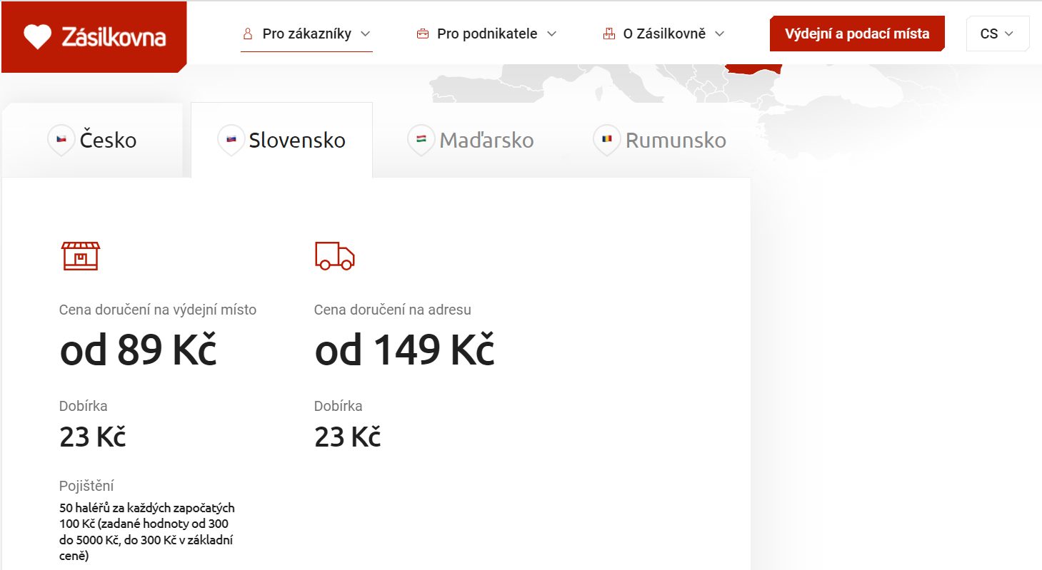

otakarv
Založen: Aug 30, 2008
Příspěvky: 3818
Bydliště: Čierne pri Čadci
PříspěvekZaslal: ne září 29 2024, 14:59    Předmět: Citovat
Duvsan napsal(a):
Otíku, netušíš, koľko to predraží cezhraničná pošta?
Kdyby Ti to poslal přes Zásilkovnu tak cena za doručení na výdejní místo by vyšla nějakých 3,54€ a na adresu to vychází 5,93€. Česká pošta počítám bude dražší.
