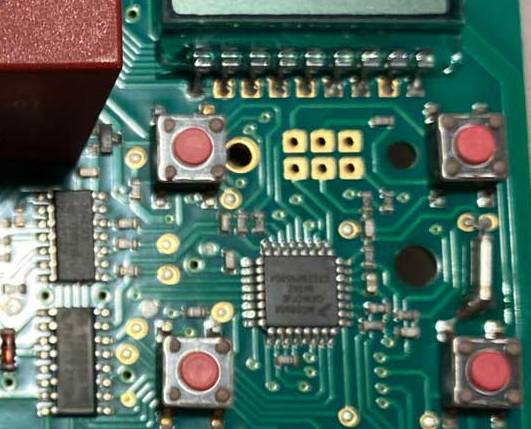

Tak nevím prej na to tlačili jak hovada. Při otevírání pojistky se jim ulomil aretační zoubek ve víčku pojistky. A tak to mačkali mačkali až tu desku někde prolomili. Nikde to sice není vidět ale zřejmě špatný kontakt, zlomená cesta nebo se stalo něco jiného co mi nepřiznali. Mad

Přehodil jsem fotky už jsou vidět. Dotaz jsem přeformuloval. Součástky nepoškodili.

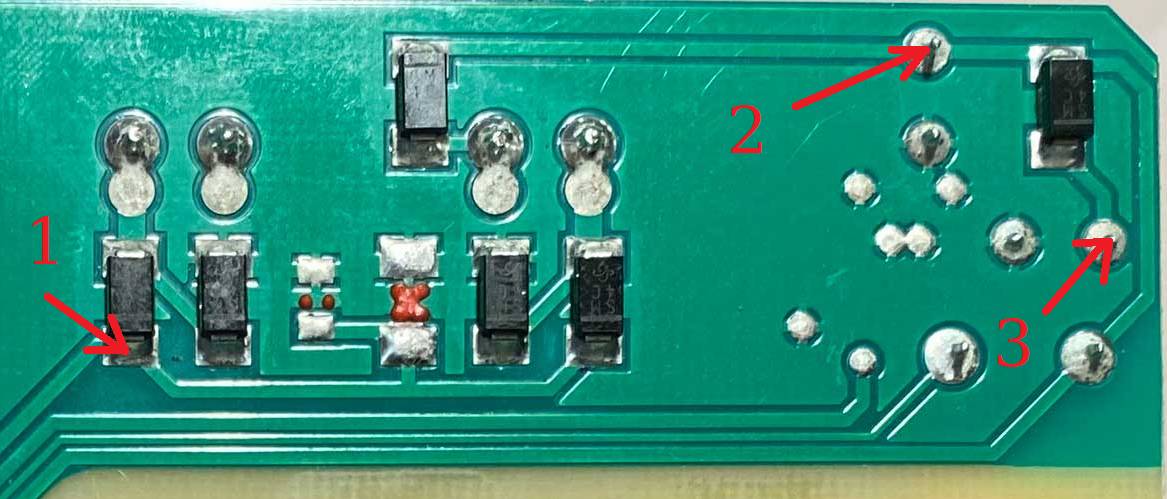

jaká jsou napětí v bodech 1, 2 a 3 proti zemi ???
 Velikost:  78.81 kB
 Zobrazeno:  14 krát
mpluky
Založen: Oct 11, 2024
Příspěvky: 14
PříspěvekZaslal: pá říjen 11 2024, 23:41    Předmět: Citovat
ok1hga napsal(a):
1. 25,7V
2. 18,7V
3. 18V
Příspěvky: 12308

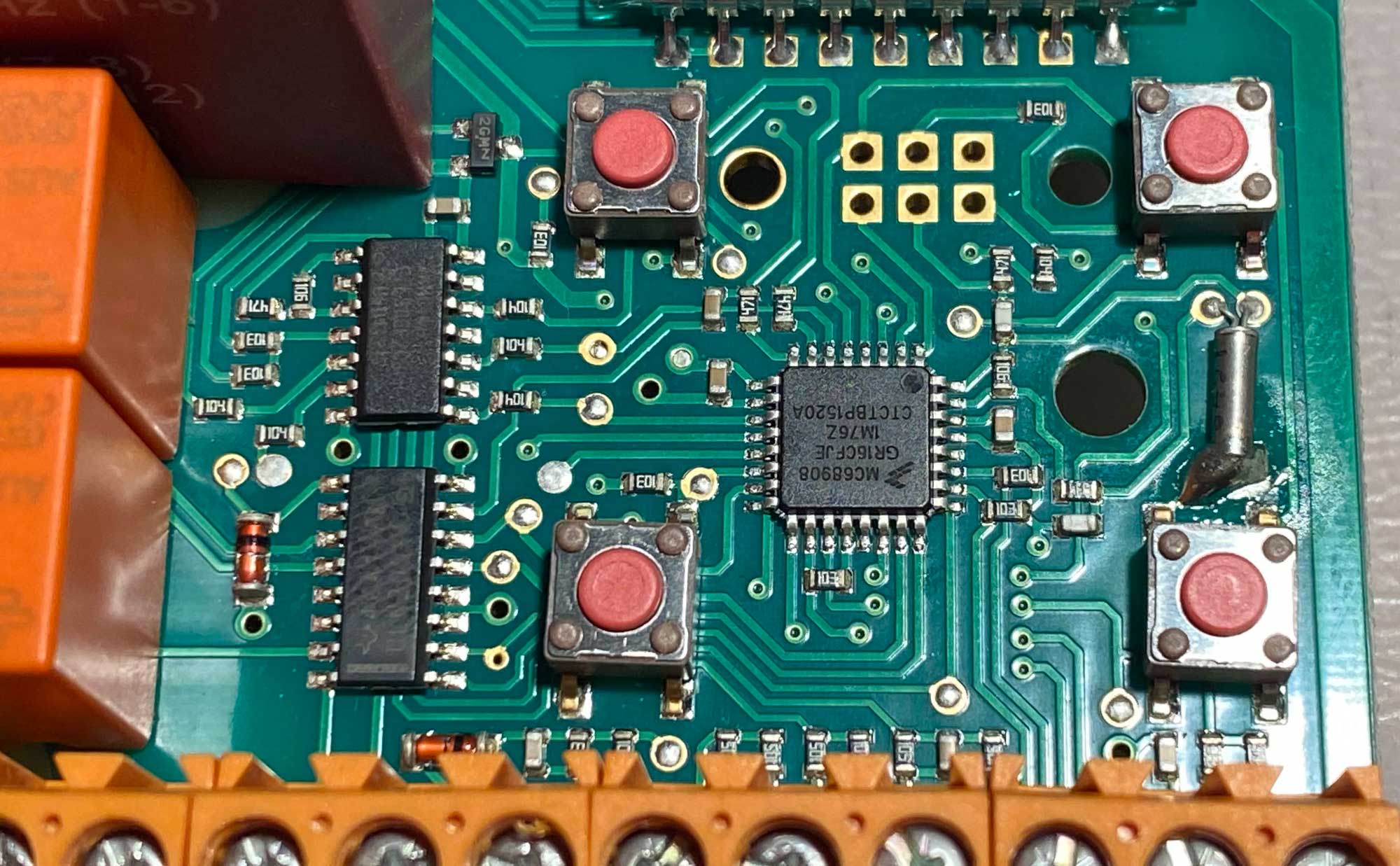

PříspěvekZaslal: pá říjen 11 2024, 23:59    Předmět: Citovat
ještě detailní čitelnou fotku tady . . .
a aby byl čitelný typ procesoru . . .
 Velikost:  41.04 kB
 Zobrazeno:  27 krát
mpluky
Příspěvky: 14
PříspěvekZaslal: so říjen 12 2024, 0:04    Předmět: Citovat
 Velikost:  284.7 kB
 Zobrazeno:  48 krát
 Velikost:  215.57 kB
 Zobrazeno:  37 krát
 Velikost:  67.72 kB
 Zobrazeno:  34 krát

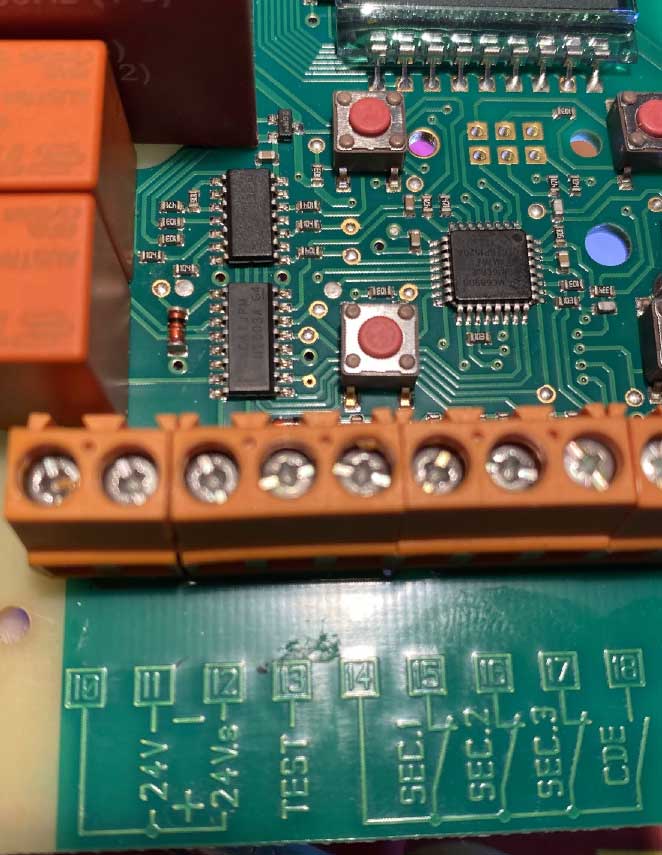

Cowley
Založen: Feb 04, 2005
Příspěvky: 3437
PříspěvekZaslal: so říjen 12 2024, 6:23    Předmět: Citovat

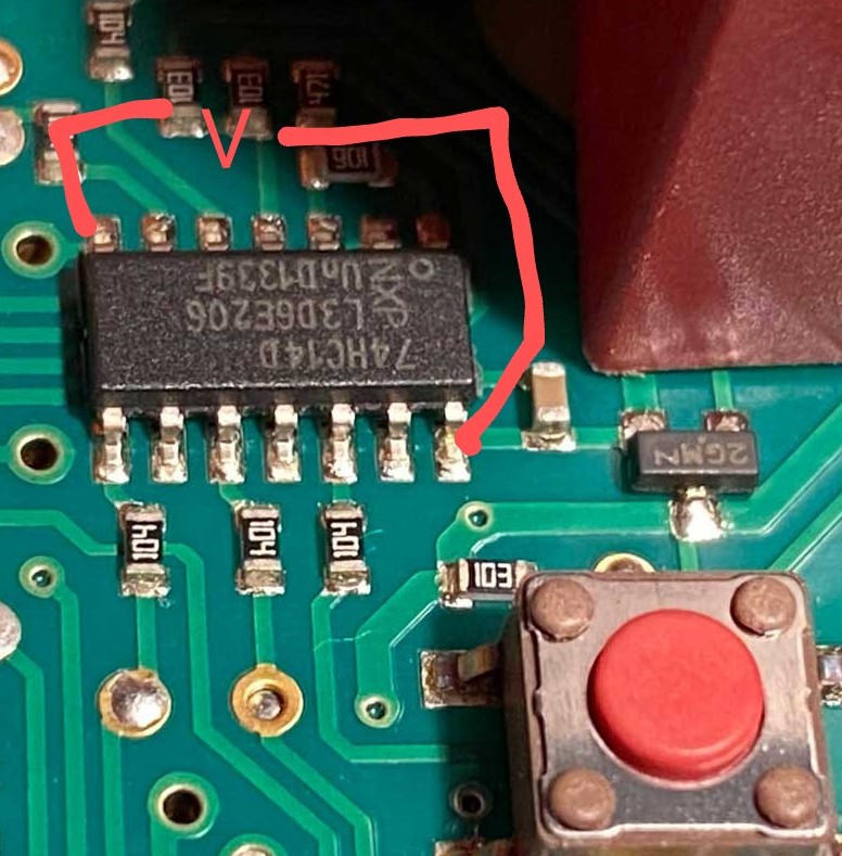

Zkus prosím změřit stejnosměrné napětí mezi napájecími vstupy 74HC14.
A ještě prosím detail fotky opačné strany.
Díky.

mpluky
Příspěvky: 14
PříspěvekZaslal: so říjen 12 2024, 6:42    Předmět: Citovat
Cowley napsal(a):
Díky.
Je tam 5,02V
Z druhé strany desky, co jsi poslal je jen hnědá svorkovnice. Svorky 10-13.

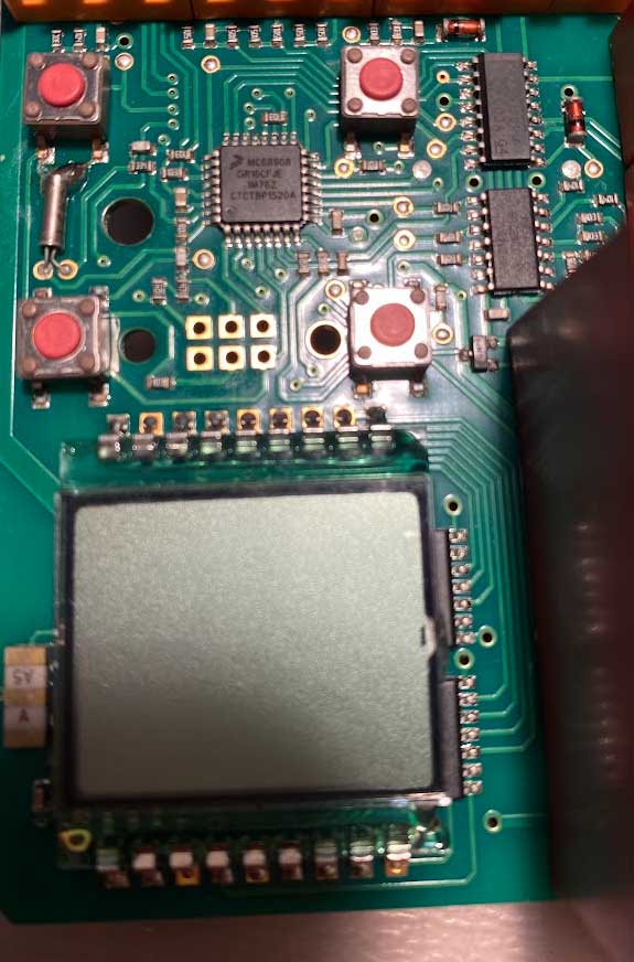

 Velikost:  78.59 kB
 Zobrazeno:  14 krát

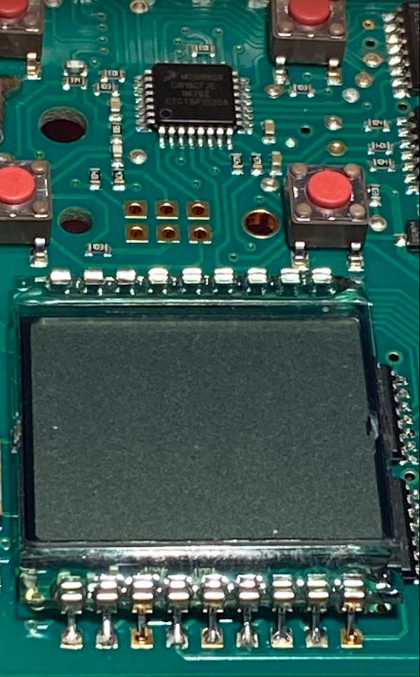

Ještě jsem si všiml špatného cínování ú displeje. Ale měřil jsem u nich kontakt a piny se dotýkají, takže asi nic.
 Velikost:  76.92 kB
 Zobrazeno:  24 krát

Tak jedině jestli "žije" mikroprocesor.
Těch naměřených 5V je sice dobré znamení, ale nefunkční displej stále nevěští nic dobrého Sad

Už jsem se ptal v několika firmách. Nová deska (de facto celá jednotka) asi nemá cenu. Už se to neprodává a jsou levnější náhrady nicméně i tak je to cca 5000 Kč. Ještě dívám jestli tento procák nejde někde objednat. Ale jestli by někdo toto vyměnil????
https://cz.mouser.com/ProductDetail/NXP-Semiconductors/MC68908GZ8CFJE?qs=N2XN0KY4UWWISrlBEwOYnA%3D%3D&_gl=1*fofoca*_ga*MzIyMzEzMTQuMTcyODcxNDI5OQ..*_ga_15W4STQT4T*MTcyODcxNDI5OS4xLjAuMTcyODcxNDMwMS41OC4wLjA.
Každopádně díky za pokus o objevení problému Wink Smile
Pokud bys věděl na koho se obrátit (šikovný servis) budu rád za doporučení.
Věřím že je škoda to vyhazovat zvlášť když je to docela drahé.
Ještě koukám na toto fóru, kde bych se mohl zeptat na servis/opravu, ale kategorii těchto výrobků jsem nenašel.

Nový procesor bez řídícího programu je k ničemu.

Rád bych to nechal opravit, protože procesor je na tomto skoro nejlevnější součástka, ale máš pravdu nikdo to neflashne program neseženeme...

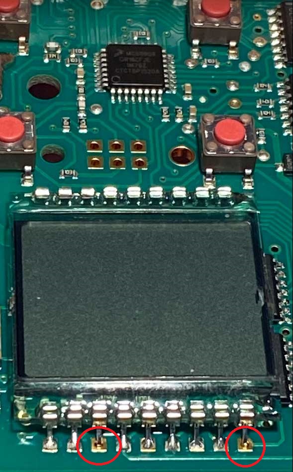

PříspěvekZaslal: so říjen 12 2024, 8:03    Předmět: Citovat
Ahoj,
zkusil bych propájet označená místa.
 Velikost:  163.11 kB
 Zobrazeno:  52 krát
