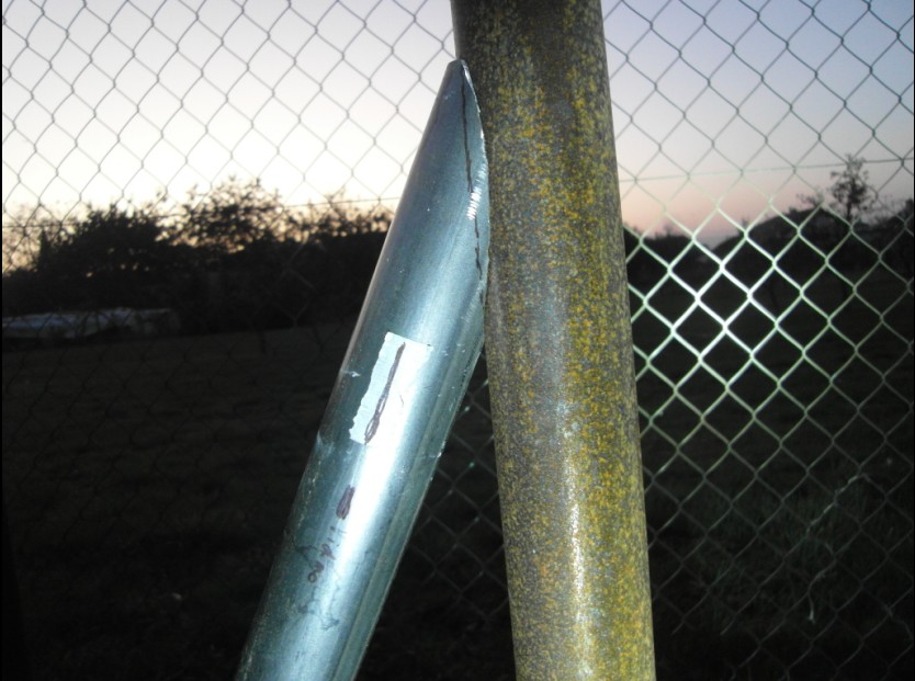

Ahoj. Potrebujem pozvárať dokopy diely -priamo na záhrade, bez možnosti polohovania.
Odchovaný som bol kedysi na domácich príležitostných zváraniach v garáži s 50r. 3f trafo-zváračkou a rutilových elektródach. 3f však teraz na miesto činu nedotiahnem. Na 230V si požičať viem invertorku alebo CO-čku, pre mňa obe veci nové -pre staré skúsenosti požičať predpokladám radšej invertorku Question
Bežné veci "naplocho" a pod. som si podomácky zvariť nejako vedel. Teraz potrebujem zvariť k sebe rúry rôznych priemerov -a zvary v rôznych "zákutiach" a polohách:
1. ku stojke Ø 50mm navariť vzperu Ø 40mm (obr.) --dtto 2x (obe 90cm pod zemou, dole od seba 90cm, zvar 90cm nad zemou, stojky zabetónované, šikmé vzpery ešte nie)

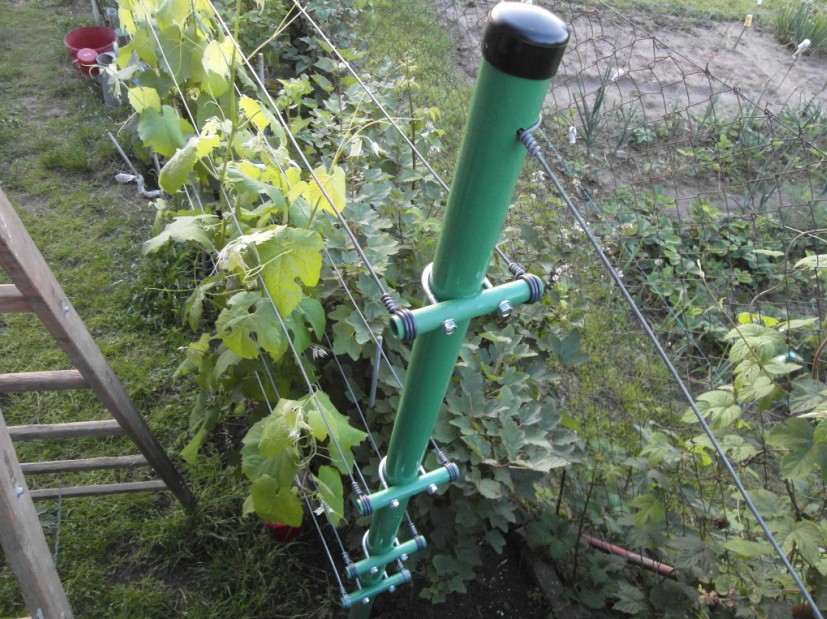

2. na krajné stojky Ø 50mm priečne ponavárať Ø 17mm a Ø 21mm priečky (obr. -inde som riešil bez zvárania) --dtto 8x
3. na vnútorné stojky Ø 50mm priečne miesto rúrok ponavárať vinkle 20x20, priložené o stojku plochou stranou --dtto 12x
ad 3: tie vinkle pochytať na stojky by problém byť nemal, priložím, bodnem hore a dole. Predpokladám z bokov je to nezvariteľné -nedostanem sa tam.
ad 2: tie trubko-priečky mám karboškou pre ľahšie zváranie predpripravené: v strede do nich mierne vaničkovité zahĺbenia (dtto ako na obr. tie šraubované) -takže sa to do seba vzájomne tak akosi zahryzne -pre lepšie zváranie. Zvar ako vinkle: po priložení zvar nad aj pod -z bokov sa predpokladám ale tiež asi nedostanem.
ad 1: tú vzperu k stojke by som ale potreboval obvariť dookola -aby tam nevnikala voda -a neuhrdzavelo to. Dole vzperu síce osadím do kamennej drte, makadamu, a tak oblejem betónom, čiže odtiecť by kam malo, ale predsa lepšie celistvý zvar dookola.
A tak sa chcem opýtať skúsených: je bežne zvariteľný ten spoj vzpera/stojka (obr.) odspodu, v tom ostrom uhle a tejto polohe Question Uvítam aj každú inú dobrú radu k tomu zváraniu. Tiež koľko odhadom to môže zhltnúť elektród (predpokladám vhodnosť 2,5mm). Ide o to, že keď si na 1 deň požičiam zváračku a odcestujem na záhradu, mal by som byť pripravený ísť naostro -a stihnúť do večera vzpery aj zabetónovať.. Ďakujem vopred.

Já bych jak na sloupek, tak na šikmou vzpěru navařil kousek silnějšího plocháče s dírou a spojil šroubem. Podobně úhelníky. Pokud by s tím hnul mráz nebo sedání, tak nehrozí roztržení svaru nebo ohnutí trubky.

Najviac v dotaze mi šlo o to, či je normálne v takejto polohe zvariť ten príliš ostrý uhol u tých dvoch rúr na prvom obrázku. "Cit" mi hovorí, že budem v tom mieste mať problém: a teda či a ako na to.. Question Ak tam "vojde" elektróda tak by som to ťahal odspodu hore -na obe strany.. Vychádza mi, že CO-čku by som si asi požičiavať nemal -tou sa tam zrejme nezmestím -naviac bez akejkoľvek znalosti a zručnosti s ňou -tiež ako bude s veternosťou v daný moment na mieste práce sa nevie -tak určite dík aj za to upozornenie..

Inak super u tých elektród je ten "krátky oblúk" -resp. že sa dá zvarovať skoro "dotykom". Totiž u toho zvárania toho ostrého uhla dvoch rúr (prvý obr.) mám obavu práve z toho klasického oblúka = že ho bude chytať o bočné steny -a teda zvárku urobiť (resp. začať, keďže začať by sa malo zrejme uspodu) v tom mieste bude relatívne nemožné..
