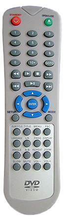

Nazvy suborov:
dvd560_300606.zip
dvd560_postup.pdf
22032007beta.zip
22032007_postup.pdf
IR kody pre dialkove ovladanie - protokol NEC, adresa zariadenia 0:
kód:
STANDBY;0x09
OPEN/CLOSE;0x0a
1;0x0d
2;0x05
3;0x0e
4;0x11
5;0x06
6;0x12
7;0x15
8;0x01
9;0x16
0;0x19
10+;0x02
GOTO;0x1a
<<;0x1d
|>;0x35=0x55
STOP;0x3d=0x5d
>>;0x1e
|<<;0x3f=0x5f
PLAY/PAUSE;0x39=0x59
>>|;0x1f
UP;0x3e=0x5e
LEFT;0x3b=0x5b
ENTER;0x3a=0x5a
RIGHT;0x1b
DOWN;0x36=0x56
SETUP;0x37=0x57
MODE;??????????
SUBTITLE;0x33=0x53
TITLE;0x32=0x52
MENU;0x31=0x51
PBC;??????????
LANGUAGE;0x2f=0x4f
L/R;0x2e=0x4e
PROG;??????????
DISPLAY;0x0f
ANGLE;0x2b=0x4b
A-B;0x2a=0x4a
REPEAT;0x29=0x49
ZOOM;0x0b
SLOW;0x27=0x47
MUTE;0x26=0x46
VOL-;0x25=0x45
VOL+;0x07
Originalny ovladac nemam, kody som zistoval metodou "brute force" - ale 3 sa mi zistit nepodarilo - vlastne ani neviem, co maju robit (MODE, PBC a PROG). Este som nasiel kod 0x32=0x52, ktory nastavuje "AUDIO RIP", ale nepodarilo sa mi tuto funkciu pouzit.

Nasiel som este:
kód:
PROG;0x2d=0x4d
Funguje len s vlozenym audio CD v stave STOP.
AUDIO RIP je vlastne tlacidlo SUBTITLE. Pouziva sa tak, ze sa pripoji USB disk a vlozi audio CD. V stave STOP sa zapne AUDIO RIP a nasledne prehravaju pozadovane stopy.
PBC asi funguje len s video CD.
Este zostava jedna neznama - MODE.

rnbw napsal(a):
Nemohlo by to byt prepinanie PAL/SECAM, alebo format obrazu (4:3, 16:9...)?
Příspěvky: 34852
PříspěvekZaslal: st říjen 30 2024, 9:33    Předmět: Citovat
Vyskusal som vsetkych 256 kodov a ziadny neprepina video vystup.
Musi to byt nejaka funkcia, ktora sa da pouzit len za nejakych specifickych podmienok, podobne ako PROG a pravdepodobne aj PBC.
Příspěvky: 34852
PříspěvekZaslal: ne listopad 03 2024, 20:49    Předmět: Citovat
PBC funguje s VideoCD 2.0 a je to kod 0x13.
MODE som stale nenasiel.
