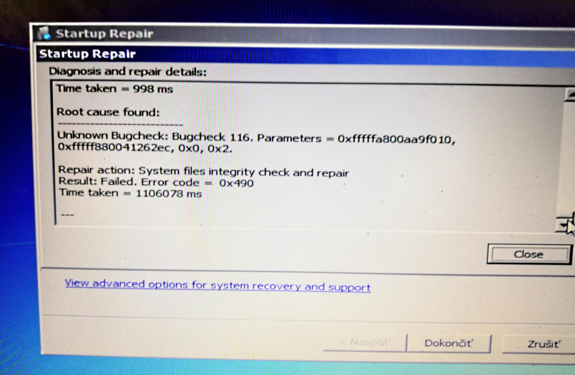

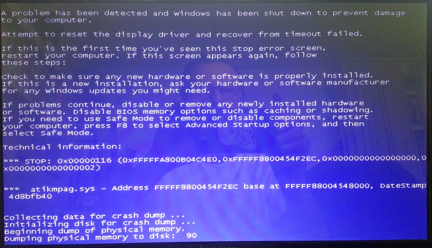

Zdravím, priatelia. Prosím o radu. Pri rannom štarte predtým normálne fungujúceho ntb sa po krátkom čase objavila modrá obrazovka a nasledovala ponuka voľby núdzového režimu, alebo normálneho štartu. Windows ponúkol aj Startup repair, ale nepomohol, výsledok je na ďalšom obrázku, len ten zápis neviem vyhodnotiť, prosím skúsenejších o radu, čo sa z neho dá vyčítať. Počítač som vyskúšal aj s pôvodným starším diskom a choval sa úplne rovnako. Po kontrole oboch diskov nebola zistená žiadna chyba ani scandiskom, ani v integrite súborov.
Pamäť je tiež v poriadku. Momentálne nejde navoliť už ani núdzový režim, štart končí modrou obrazovkou. Už ma nenapadá nič, ako ďalej postupovať. Prosím poraďte!

Nechcem strašiť, ale asi ti odišla grafika (ATI).
Příspěvky: 34861
PříspěvekZaslal: so listopad 09 2024, 14:55    Předmět: Citovat
Vyzera to tak. Aky je to notebook?
Příspěvky: 7713
PříspěvekZaslal: so listopad 09 2024, 16:35    Předmět: Citovat
I tak by to mohlo naběhnout ve VGA módu. Takže zkus zvolit safe mód, jestli to najede.

Na výstupu nesejde. Jde jen o ten VGA režim, čili režim se základním ovladačem Windows, ne s ovladačem pro ATI.

Ak ti nabehne v nudzovom rezime, tak je takmer iste, ze grafika. Zakladny rezim zvykne fungovat a zruti sa to vtedy, ked sa nacitaju ovladace a grafika zacne pracovat v normalnom rezime.

Vďaka za nápady. V Biose je možnosť prepnúť buď Switchable Graphic (prepína sa integrovaná a dedikovaná grafika), alebo UMA Graphic (Intel inegrated GPU). Aj v jednom aj v druhom prípade sa chová PC rovnako. Potreboval by som sa dostať k funkciám msconfig, services a ďalším, ale núdzový stav síce načíta potrebné súbory, ale nezobrazí výslednú obrazovku núdzového stavu. Chcel by som vyskúšať Live Linux, ako navrhol Zaky, ale musím si ešte o tom niečo prečítať a niečo vyrobiť. Sú niekde popísané skúsenosti s ovládaním Windowsu týmto spôsobom?
Aj návrh od pocitujlasku stojí za vyskúšanie, no bez safe mode to nepôjde.

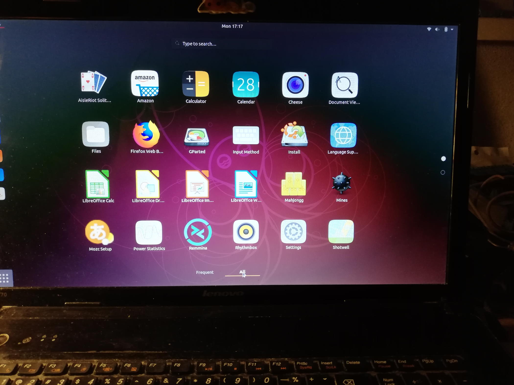

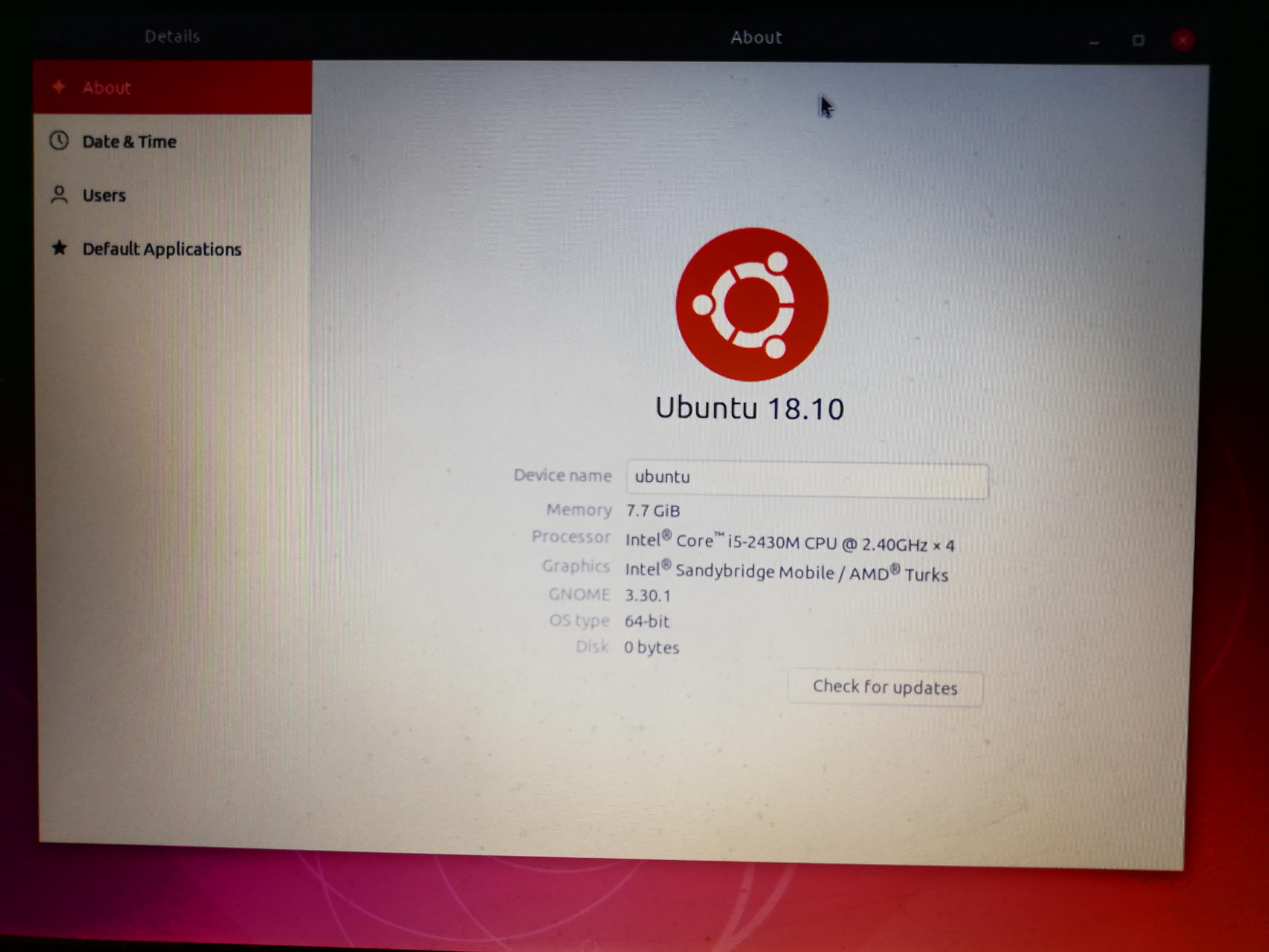

PříspěvekZaslal: po listopad 11 2024, 18:57    Předmět: Citovat
Vďaka Zaky, niečo už mám, je to Ubuntu 18.10 a takto to vyzerá. Viem si otvoriť súbory na pôvodnom disku, ale neviem, či môžem otvoriť .msc súbory a kde ich hľadať. Prosím, poraď.
 Velikost:  229.56 kB
 Zobrazeno:  11 krát
 Velikost:  238.9 kB
 Zobrazeno:  12 krát
Příspěvky: 6750
PříspěvekZaslal: út listopad 12 2024, 10:11    Předmět: Citovat
Pod Linuxem samozřejmě žádné .msc nespustíš, soubory editovat v nějakém editoru pochopitelně lze. Ale ověřil jsi, že počítač nastartoval a to je dobrá zpráva. Zkusil bych na nějaký disk, jestli máš, udělat novou instalaci Windows. Jestli to pojede, tak můžeš pak zkoušet, jestli se ti podaří rozběhnout tu crashlou instalaci, pokud se s tím tedy budeš chtít zabývat.
