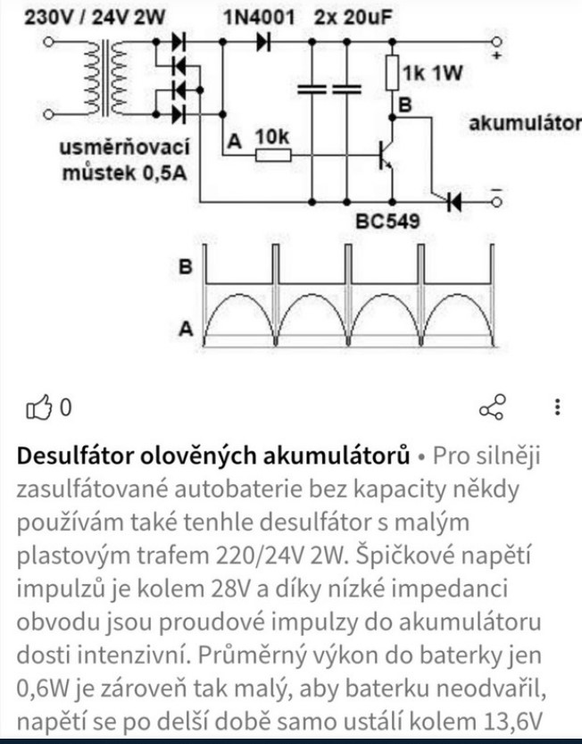

Narazil jsem ještě na tohle schema, nevím zda to tu už někde bylo.

Všechny desulfátory mají jedno společné - žádnou baterku nezachrání.

Už jsi to někdy v reálu zkusil?
Příspěvky: 33545
PříspěvekZaslal: čt listopad 21 2024, 22:48    Předmět: Citovat
Já jo. Baterka prakticky neschopná nastartovat teplej motor v šáde po 14denním kurýrování odjezdila ještě 2 roky, než definitivně zmrtvěla. Ale nepodaří se to vždycky, moje úspěšnost je míň jak 50%...

Tady je spínané řešení (teoreticky skoro bezeztrátové).

To schéma je podle mě blbost. Jak přes zavřený tyristor prochází kladná půlvlna dobíjecího proudu?

Vtip je v tom, že neprochází. Tyristor se otvírá jen když jsou půlvlny blízký nule a pak se jen vybijí ty elyty, nic víc. Moc bych na funkčnost nesázel, to raději ty zapojení níže.

Jánechpu jedno - proč všichni tak vehementně vymejšlíte kolo, když síť komutuje sama a zadarmo.

Osobně o desulfataci nic nevím, jen se mi ty pulsy z toho jednoduchýho zdají pocitově slabý no. Ten spínanej z elektrolabu prostě dává větší pecky.

Desulface je o částečným vybíjení při nabíjení, jenže to na úvodním obrázku asi jen vybíjí...

No já nevím, velmi hrubým výpočtem mi vychází, že do akumulátoru jde zhruba trojnásobek náboje, co z něj.

OK, opravil jsem předchozí, asi i nabíjí
Mně pětinásobek…
