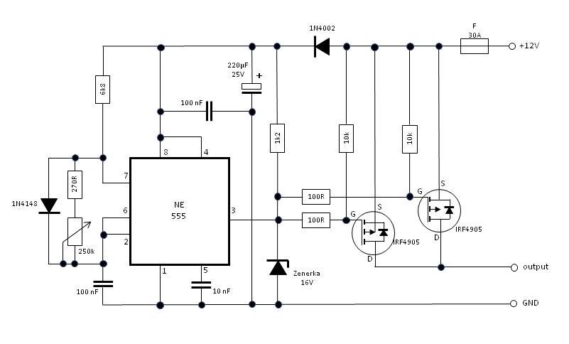

Pro jednoho člena nejmenovanýho značkovýho fóra jsem navrhoval snižující DC/DC měnič ve formě PWR regulátoru pro odporovou zátěž s NE555 a výkonovým výstupním MOS-FETem. Mělo to za úkol snížit napětí pro dálkový vlákno žárovek H4 u věkovitý felicie jeho táty, kde právě tohle sloužilo jako "denní svícení". Veškerý původní zapojení bylo zachovaný, oddělený to měl diodama P600D. Já původně měl nastavenou střídu 1:1, aby efektivní napětí při chodu motoru bylo kolem 7V, ale vím, že při konečný montáži to ještě trochu dolaďoval - nevím jestli nahoru nebo dolů, ale osobně to odhaduju trochu nahoru nad ideální polovinu napájecího napětí. Moje zapojení s tím počítalo, dával jsem tam trimr. Můžu se ho zkusit zeptat, jestli ještě ten můj původní návrh někde má, protože v tý felině to určitě nic dalšího nerušilo.
Kdybys to dohledal, tak by to bylo super, zkusil bych to. Ve feldě mu to nic nerušilo ale taky je otázka jeslti mělo co, jestli tam měl třeba aspoň rádio, ne vždy je to u takových aut zvykem. Já to chci konkrétně do favorita, ovšem vybavenýho rádiem s "hifi" a vysílačkou, a to je zdroj problému mého rušení teď, z těchto dvou věcí se ozývá pískání. Ale pokud bys to dohledal byl bych rád a zkusil to.
Takže jsme to s kolegou dohledali, pracovní kmitočet tam je JENOM nějakejch 200Hz = PŘI TEPELNÝ SETRVAČNOSTI VLÁKEN TO BOHATĚ STAČÍ a tím trimrem mezi vývodama 6 a 7 časovače se PO NAMONTOVÁNÍ dolaďuje střída impulsů tak, aby to opravdu svítilo a ne jen žhavilo. Zdvojenej výstupní MOSFET je redundance kvůli co nejmenšímu úbytku napětí v sepnutým stavu a spolehlivosti, aby to svítilo i když jeden odejde. Oba je potřeba dát na malej chladič, aby netrpěly horkem - teoreticky to zvládnou i bez něj, ale proč je trápit ... Jinak k oddělení obvodů jsou dobrý diody P600D - ke každýmu vláknu H4 samostatnou, zas kvůli proudům.

On nepotřebuje plynule nastavovat, jemu stačí dostavit efektivní napětí na vláknech na jednu hodnotu a tím to hasne. Nižší kmitočet slouží právě k tomu, aby to nerušilo až kamsi do UHF pásma, naopak je potřeba brát do úvahy to, že podžhavený wolframový vlákno má menší odpor než plně nahřátý a je tak potřeba zvětšit proudovou zatížitelnost spínacích trandů ...

Ta zenerka na výstupu 555 tam vypadá dost nesmyslně. Jestli měla chránit FETy, tak patří mezi G a S, tj. vůči + napájení a ne vůči zemi. Jaká že je její funkce?
Díky, moc, zkusím to a snad už to bude konečně dobrý.
