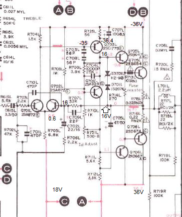

Mám tu nějakého nalezence, zřejmě zachráněn ze smetiště. Po vyčištění jsem ho vyzkoušel s externím zdrojem a jeden konec má na výstupu 16V. Změřil jsem tranzistory a porovnal s funkčním koncem, poté i všechny odpory, takhle všechno souhlasí. Jak vůbec postupovat v takovém případě? Zatím se mi pokaždé podařilo věc opravit ale trvá to, lze doporučit nějaký postup v případě takto konstruovaného zesilovače? Pokud je na výstupu celé kladné nebo záporné napětí tak to bývá koncový tranzistor případně i s budičem ale půlka kladného napájecího napětí je pro mě novinka. No přesněji - od cca ±25V do 35V se to nemění.

Koukni na výstup aspoň 10MHz škopkem. Může kmitat a přitom nesymetricky limitovat.
Pokud je to opravdu statický, první podezřelý je kondenzátor C702.
dred
Založen: Apr 08, 2007
Příspěvky: 2322
Bydliště: Handlová
PříspěvekZaslal: so prosinec 21 2024, 17:06    Předmět: Citovat
Napätie "C" vetvy je nejaké vyššie (máš tam asi 18V oproti DS 13,2V - pozri v zdroji ZD801 a radšej to oprav/vymeň.) .. Vadiť to nemusí, keďže druhý koncák ide v normále..ale môže to "čiastočne vadiť" iným obvodom - 5V rozdiel je dosť veľký, aby zbytočne zase po čase neprsklo niečo iné. Zenerka vyzerá byť "načatá" a bude sa jej stav zhoršovať.
Ale ten "podozrivý kondík C702" - 22/16 vymeň - asi má zvod - ako píše ransom. Bude zrejme hlavnou príčinou "rozhodenia" offsetu.
A daj radšej na 50V... Tých 16V je LTT...
Příspěvky: 5112
PříspěvekZaslal: so prosinec 21 2024, 17:59    Předmět: Citovat
Vadný Q703L
EDIT:
beriem späť
Schéma je na hlavu. Asi bolo správne, že to bolo v smetiaku.

Příspěvky: 5112
PříspěvekZaslal: so prosinec 21 2024, 20:12    Předmět: Citovat
Na hlavu je záporné napätie hore a kladné dole. To museli kresliť niekde v austrálii.
A potom je záhada, odkiaľ je na emitore Q701L 0.6 asi V. Odťial, až po ten Q703L je niekde chyba.
Logicky: Q702L musí byť zatvorený, ak je na ňom opačné Ube. Q701L je tým pádom naopak otvorený. Ten zároveň otvára Q703L. A ak je Q703L otvorený, tak jeho Uce nemôže byť 36+16=52V. Každopádne, jak je to takto rozhodené, teda celá spätna väzba, tak je záhada, čím je definované to napätie 0.6V na Q701L. Skrat na C701L, alebo na C515L? Ale ani to by nespôsobilo 16V na výstupe. Skús zmerať úbytky na odporoch. Z toho sa dajú určiť prúdy a možno uvidíš viac. Možno je zlomený plošak.
Ale jak je ta schéma na hlavu, navyše veľkosti poštovej známky, tak to viac nejdem luštiť. S takou schémou to radšej vráť naspäť do smetia.

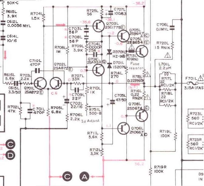

PříspěvekZaslal: ne prosinec 22 2024, 12:16    Předmět: Citovat
Tak jsem změřil napětí na některých odporech (po výměně C702 a C705). Ve schematu jsou uvedená v mV, před lomítkem nefunkční, za ním funkční konec. Z nějakého důvodu je málo otevřený Q703, (nebo Q701). Napětí 13V na C je správně, v původním obrázku jsem to napsal špatně. Zkrat na C701 by víc otevřel Q701(?). Dodatek - osciloskop kmitání na výstupu neukazuje.

Příspěvky: 2850
PříspěvekZaslal: ne prosinec 22 2024, 14:38    Předmět: Citovat
Špatný Q702?

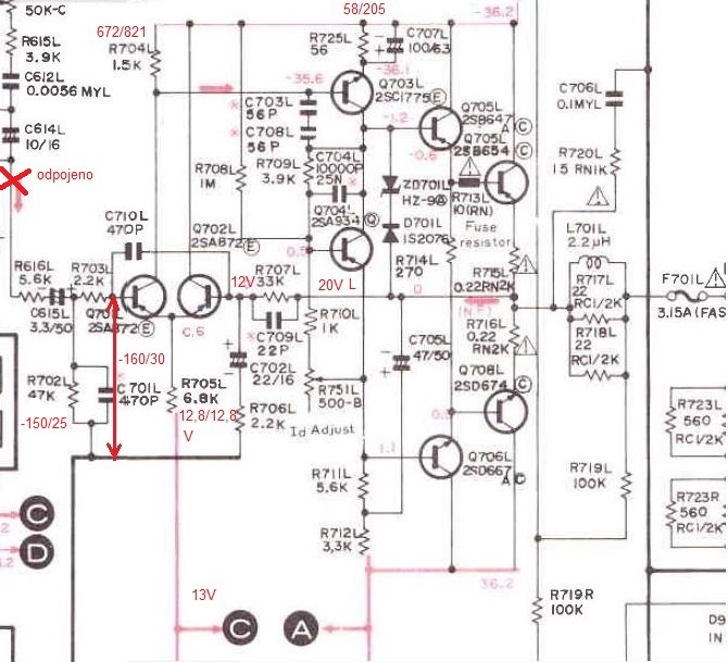

Příspěvky: 2129
PříspěvekZaslal: ne prosinec 22 2024, 16:23    Předmět: Citovat
Přistoupil jsem od slov k činům - abych náhodou při manipulaci neponičil koncové tranzistory odpojil jsem jejich báze u obou konců a změřil napětí na emitorech Q705 a Q706, na funkčním konci jsou cca ±1,5V na vadném je pořád ofset cca 20V. Postupně jsem vyndal všechny tranzistory, změřil a prohodil je mezi sebou (701L za 701R atd.), totéž s diodami, bez výsledku, přesněji řečeno výsledek je pořád stejný. Plošný spoj nikde zlomený není takže budu bádat dál. Když jsem posledně řešil podobný případ tak jsem nakonec zjistil vadný zpětnovazební odpor 100kΩ, přestože vypadal neporušeně. Tak uvidím a po svátcích dám vědět, teď toho na pár dní nechám.
Jo a základní parametry (teď myslím elyty) měřím vždycky, kapacita i sériový odpor byly v nějakých přijatelných mezích, na měření mám jen jednoduchý čínský indikátor LCR-TC1 či nějaký klon.
Příspěvky: 13386
PříspěvekZaslal: ne prosinec 22 2024, 16:46    Předmět: Citovat
Pokud jsi na prvním obrázku měřil správně (kromě C), tak jsi u Q703 naměřil Ube 1.4V. A to u dobrého tranzistoru (pokud to není darlington) nenaměříš.
Po výměně těch kondů se závada nějak zkomplikovala, najednou začal téci proud do báze Q702, což před tím nebylo...

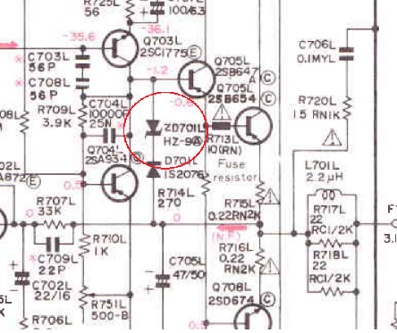

PříspěvekZaslal: ne prosinec 22 2024, 17:10    Předmět: Citovat
Odpojením bází výkoňákov si podľa mňa dosiahol len ich "ochranu" pred odpálením...
Zapojenie s "ich" budiacimi tranzistormi predsa tvorí Darlington a už potom nemá nič spoločné s výstupom... len si rozpojil "slučku"..
Chyba bude zrejme pred "budičmi" Q705,Q706 (tvoriacich darlington s výkoňákmi)- v predpätiach ich báz... skontroluj aj ten trimer R751...
Skús zmerať ZD701 a D701.. a hlavne tú zenerku mimo obvodu na zenerove napätie.. PN prechod sa totiž môže javiť ako v poriadku.. ale napätie bude
možno mimo..

dred
Příspěvky: 2322
Bydliště: Handlová
PříspěvekZaslal: ne prosinec 22 2024, 17:28    Předmět: Citovat
nie!
TÚTO ! v nastavení kľudového prúdu - a napätí pre bázy "darlingtonov"
 Velikost:  196.65 kB
 Zobrazeno:  18 krát
Příspěvky: 13386
PříspěvekZaslal: ne prosinec 22 2024, 17:45    Předmět: Citovat
Ale pak tvoje věta "Skús zmerať ZD701 a D701.. a hlavne tú zenerku mimo obvodu" postrádá smysl.
