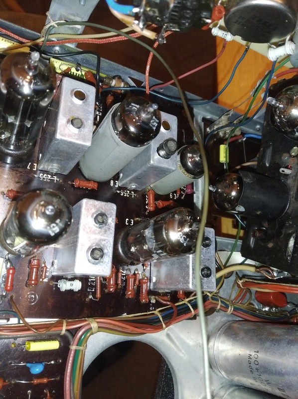

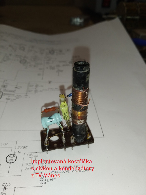

Jednou sem tuhle cívku na Marine nahradil cívkou z Mánese. Samozřejmě včetně kondenzátorů. Fungovalo to výborně.
 Velikost:  78.49 kB
 Zobrazeno:  39 krát
 Velikost:  173.42 kB
 Zobrazeno:  33 krát

Já vím. Ale zaujala mě jedna věc. Cívku jsem vymontoval z tv a prohlížím si ji. Obě poloviny té sekundární cívky jsou vinutý současně ale nejsou zapojeny do série. Prostě jsou oba konce z jedné strany cívky spojeny a zapojeny na vazební vinutí L235 a oba konce z druhé strany cívky vedou k diodám. Porovnávám to s cívkou z Carmen a tam je to zapojeny do série.

Taj jsem prohodil přívody jedné poloviny cívky L236 a najednou se to chová ukázkově. Jde to krásné sladit na maximum a PD na nulu. Napětí na elytu je něco přes 7V a poměrový detektor jde od nuly rozladit na obě strany na 2,5V.
Nicméně zvuk stále vrčel při titulcích, což bylo způsobeno tím, že se někdo hrabal do odlakovače nosné zvuku L206. Po výměně jádra a nastavení je obraz i zvuk bez závad.
Jen mě teď zajímá jak je takovéhle závada možná? A to s ní telka fungovala celý aktivní provoz?
