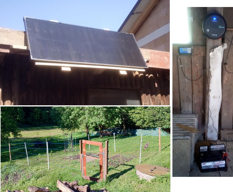

Není třeba žádných velkých propočtů a investic... Mám to takhle uděláno proti srnám, které mi chodí žrát zeleninu.
Já mám 100W panel (ale pozor - skutečně 100W, ne to, co nabízí PRCák), dobíjí 55Ah obyčejnou autobaterii. Regulátor úplně to nejlevnější tam je hlavně proto, aby se baterka nepřebíjela. Při plném nabití mi baterka vydrží 9 dní (8 mám ověřeno fyzicky - to jsem ještě jezdil dobíjet). Plné dobití za slunečného světla trvá asi 3 hodiny.
Loni jsem ještě přidal autobaterku z Toyoty, která už nedávala potřebný proud na start, a le jinak byla v pořádku. Když vypadne proud, tak ji seberu, připojím na měnič a napájím lednici.
Ohradník je zapnutý pořád (kromě doby, co jsme na zahradě), běží celoročně a ještě se nestalo, že bych přijel a byl vypnutý.
Jen si dovolím upozornit, že původní nákup byl něco takového z PRC, a to nestíhalo dobít ani za slunečného dne. Použil jsem z toho aspoň ten regulátor.
 Velikost:  124.99 kB
