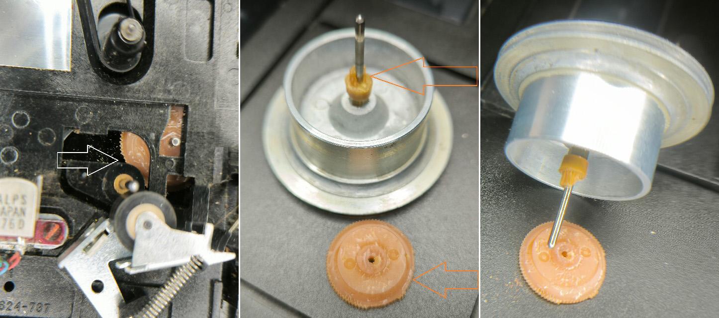

Jako dárek jsem kdysi obdržel kazeťák Finezja M551S, prý se na něj snad 30 let nehrálo. Podle stavu hlavy moc naběháno neměl.
Vyčistil jsem (nejhorší byl rozblemcaný řemínek, kam ho kousek upadl, tam to doslova zasral), spustil jsem a levý kanál jen šeptal.
Propískal jsem, našel a vyměnil elektrolyt 4µ7 vykazující kapacitu asi 2n5, a pro jistotu jsem se orientačně podíval na průběhy kmitočtu kolem 40 Hz před a za vazebními elektrolyty, ale všechny ostatní měly větší kapacitu, než deklarovanou (pokles napětí signálu tohoto kmitočtu za kondíky nepřesáhl 0,4 dB, vlastně jsou tam jen čtyři v každém kanálu), tak jsem je tam nechal.
To je taková moje rychlá metoda, jak osciloskopem zjistit, jestli vazební kondík skutečně vede i na nízkých kmitočtech, a jestli se tento kmitočet neobjeví třeba na blokování. Nepotřebuju je vypájet každý zvlášť.
Po nastavení rychlosti (nový řemínek neměl přesně stejný průřez, tak jsem musel poladit rychlost) jsem tam vrazil nahranou kazetu ze Sony TC209SD a zvuk mě překvapil: byl velmi slušný, tak že by mi stálo za to tím strojem ještě nějakou tu kazetu protáhnout.
Změřit jsem ho už nestihl - rozpadl se pastorek na hřídeli setrvačníku a mezikolo přivíjení přišlo o zuby. Co jsem k tomu našel, že to po pár letech byla častá závada, a tohle stárlo poněkud déle, než pár let...
Vylovil jsem setrvačník z MK235 a mezikolo, ale asi by mělo víc zubů, kdyby byly všechny, protože bylo na průměru asi o 1,5 mm větší.
Nevíte někdo, jestli by se někde ještě sehnaly výlisky těchto ozubenin? Zatím jsem s vlastním pátráním neuspěl ani podle katalogových čísel.
Je to jakási měkká hmota, která ale časem zkřehla.
V seznamu dílů jsem našel jen setrvačník i s pastorkem (přitom pastorek je jen nasazený na šestihranu a mohl by být vyměnitelný):
setrvačník úplný
koło zamachowe smontowane, poz.75, kód dílu 4406-5477-496-017 katalogové číslo 489-5477-496-01K (shodný s M536SD)
ozubené mezikolo přivíjení
koło zębate dowijania, poz. 98, kód dílu 3400-2624-397-011, katalogové číslo 488-2624-517-01K (shodné s MK2500)
případně i ozubené kolo převíjení
koło zębate przewijania poz.126, kód dílu 3400-2452-043-012, katalogové číslo 488-2452-043-015 (MK2500)

Tento material pouzival Philips - a dost dlho, este v CD prehravacoch. Rozpadavalo sa to uplne rovnako...

Díky, ta sada na Grundiga vypadá, že by to mohlo být ono. Odpoledne se pokusím dopočítat zubů a pak se uvidí.

Skus pozrieť na allegro určite tam tie diely nájdeš. Treba počítať s vyššou hlučnosťou ale funguje to. napr. https://allegro.sk/produkt/suprava-unitra-finezja-pasy-mazivo-ozubene-koleso-komplet-df707dee-e2a2-4546-b79a-2a21cb8d7631?offerId=11985221009
Příspěvky: 20229
PříspěvekZaslal: út leden 07 2025, 8:48    Předmět: Citovat
Díky, to už skutečně vypadá na vhodnou náhradu, a měla by pasovat (už jsem psal, že mezikolo z MK235 je viditelně větší, než z MK2500/Finezja, takže buď ne každá náhrada je možná, nebo to jedno kolo z nějakého důvodu nabobtnalo).
Dodnes pro mě existovaly jen ty internetšopy, jejichž kamennou prodejnu jsem někdy navštívil. Na Ali ani Alle mě proto nenapadlo kouknout a strejda Gůgl mi to ani nenabídl.
Všechno je jednou poprvé - na tom Allíku to budu muset zkusit...
EDIT:
Tak jsem na Allegru objednal, po 14.1. to mám mít za rohem k vyzvednutí. A dám vědět.

Hille, kdyby vše zklamalo, na zubatý kola tu máme přeci zdatnýho výrobce Jova1. Já taky jednoho mám, ale moduly má až od 0,5 vejš.
Příspěvky: 20229
PříspěvekZaslal: út leden 07 2025, 17:22    Předmět: Citovat
Jestli dobře počítám z toho, co na obvodu zbylo, vychází mi modul 0,3 mm, ale to prověřím, až si vyzvednu nová kola. Když budou tužší, nevadí, hlavně, když vydrží.

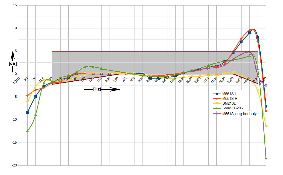

Ale konečně jsem se dostal k propískání "přes pásek": měřil jsem to jen v režimu Ferro, všechny přídavné funkce vypnuté, použité kazety EMTEC a TDK, ta TDK je citlivější o 3 dB, než BASF, ale sjednotil jsem nulu na frekvenci 315 Hz bez ohledu na absolutní úroveň: výsledek souběhu průběhů mezi kazetami s rozdílem sotva do decibelu, křivka zobrazuje Emtec. První měření ukázalo ještě na loučící se elektrolyt v pravém kanálu na výstupu DNL (signál skrz něj jde i při záznamu), po výměně už jsem měřil naostro.
U samostatných charakteristik pro záznam a snímání jsou naměřené hodnoty označené černým čtverečkem, zatímco ostatní křivky jsou simulované v LTspice. Je vidět, že simulace a skutečnost se rozcházejí v řádu desetin dB, třeba se někdy podívám i na chromku fyzicky, ale žere to moc času, tak uvidíme, kdy se odhodlám.
O to víc mě vyděsil výsledek měření "přes pásek", napřed jsem nechápal, kde se ten peak kolem 10 kHz vzal. Tak jsem ty kazety prohnal přes Sony TC209D a SM216D (ten měl snímací cestu kdysi seřízenou podle měřicí kazety půjčené ze servisu a na charakteristiky se pak už nesahalo). Údaje z něj jsou v posledním grafu zeleně: na pásku ten peak není!. Walkman Phiips s napájením z baterek měl kolem těch 10 kHz převýšení o 2 dB proti Sony i Tesle, ale toho neberu tak vážně, proto jsem ho ani nezapsal do tabulek pro graf.
Jen pro upřesnění - Sony měl ve srovnání s Teslou na výstupu do +1,6 dB na 8 kHz a -1,5 dB na 10 kHz, jinak běhají stejně, od 80 Hz rozdíly do půl decibelu, na 40 Hz to byly 2 dB.
Kdo ví, jaké interference tam byly, neslyšel jsem, co měřím. Podle charakteristik záznamového i snímacího zesilovače tam taková úroveň neměla, co dělat. A kazety přenesené jinam chodí vcelku "rovně", tak i předmagnetizace je zjevně v pořádku.

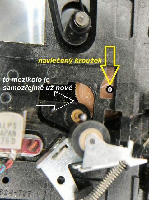

Ještě zkouším jedno vylepšení, kterým se při převíjení zpět spolehlivě zajistí, aby ozubení mezikola neškrtalo o pastorek na setrvačníku, a to zvětšením průměru čepu, aby ho výřez vozíku hlav držel o fous dál. Zatím jsem na ten čep navlékl přibližně dvoumilimetrový kousek izolace z vodiče CY 2,5 mm². Vypadá to, že se osvědčuje, ale je to přece jen dost měkký materiál, moc mu nevěřím. Je zbytečně tlustý, tak ať ten krok není nadměrný. Budu muset vymyslet něco trvanlivějšího a tenkostěnnějšího.
 Velikost:  259.98 kB
 Zobrazeno:  22 krát
černý kroužek v klidové poloze sáněk drží mezikolo dál ze záběru, takže neškrtá ani mírně excentrické.
Na fotce jsou sáňky v pracovní poloze.
 Velikost:  175.35 kB
 Zobrazeno:  12 krát

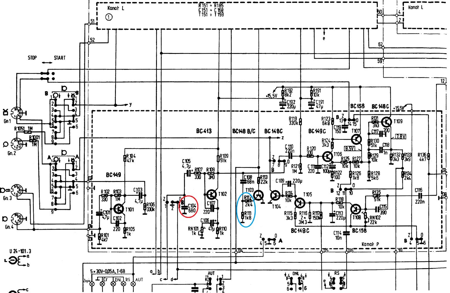

Záhada šíleného píku na snímací charakteristice odhalena - každý z kondenzátorů C104 a C154 tam byl paralelně dvakrát! Jednou slušně na straně součástek, druhý byl na straně spojů. Musel jsem odpájet oba stínící kryty, abych na to přišel. A vypadá to, jak rovnou z výroby.
Kdo tam ty kondíky přidal, a proč, je mi záhadou, protože s nimi byl záznam snímaný s přesně nastaveným azimutem štěrbiny neposlouchatelně "jedovatý", tlačítko RS to o moc nevylepšilo, na napěťovém výstupu na to proměnné korekce nemají vliv, těmi jdou výšky i hloubky víc přidat, než ubrat. Poněkud svérázný přístup k HiFi, jakkoli se tento model tímto titulem nechlubí, jako někteří předchůdci.
Charakteristiky na reproduktorovém výstupu se zátěží 8 a více Ω jsou v příloze. Dost utažená záporná zpětná vazba ve výkonovém stupni až od výstupu zajišťuje, že zatěžovací impedance nijak pozorovatelně neovlivní kmtočtovou charakteristiku, takže na sluchátkovém výstupu je to totéž.
Vrchol paralelní rezonance indukčnosti hlavy (100 - 105 mH) a dvojnásobné kapacity C104 byl na 12,8 kHz, po odpájení jednoho z kondíků (ve schématu je také jen jeden o kapacitě 680 pF) se vrchol rezonance odstěhoval poslušně na 18,5 kHz, tedy do oblasti strmého nárůstu štěrbinových ztrát. A najednou se záznam "přes pásek" vešel do tolerančního pole pro SM260/261 a je velmi slušně poslouchatelný.
Měla mi být nápadná kmitočtová neshoda vrcholu na snímací charakteristice mezi naměřenou a simulovanou. Přinejmenším jsem na to mohl přijít dřív.
Takže netřeba sahat na předmagnetizaci, podle jiných magnetofonů je přece záznam na pásku uložený správně.
Ještě by to chtělo o asi 2,5 dB sundat převýšení od 5 do 10 kHz, na to bych musel poněkud snížit hodnoty R111 (R161) a pro chromky ještě R112 (R162) v pasivní korekci snímací charakteristiky (jenomže to by zase RC článek nevyšel na 3180/120 nebo 70 µs, mimochodem, on tak přesně na normu nevychází v žádném magneťáku s rychlostí pásku pod 19 cm/s, má-li z něj vypadnout rovná charakteristika) a pak bych k C104 a C154 mohl přidat po asi 150 pF, aby mezi 12,5 kHz a 16 kHz charakteristika ještě o kousek narovnala.
Zatím jsem to testoval jen s kazetami IEC-I Emtec, TDK a Maxell UD, všechny se chovají v celém rozsahu přibližně stejně (v grafu je fialově zakreslená TDK, která dělá převýšení nejvýraznější, ostatní jsou na 8 kHz o decibel až půldruhého níž, ale od asi 1 kHz dolů se charakteristiky kryjí s ostatními.
Docela příjemně hrají i chromky, jak Maxell UD-II, tak TDK DJ2, ale nemám ani jednu čistou, musel bych přemazat původní záznam, abych si to mohl proměřit. Teda, nic tak vzácného na nich nemám, ale pořád mnou zmítá nostalgie...
Ale určitě mám záznamy na starších materiálech, kterým ta snímací charakteristika bude odpovídat přesněji.

Barevně jsou označené součástky, které ovlivnily (červeně) nebo můžou ovlivnit snímací charakteristiku (modře)
 Velikost:  238.04 kB
 Zobrazeno:  22 krát

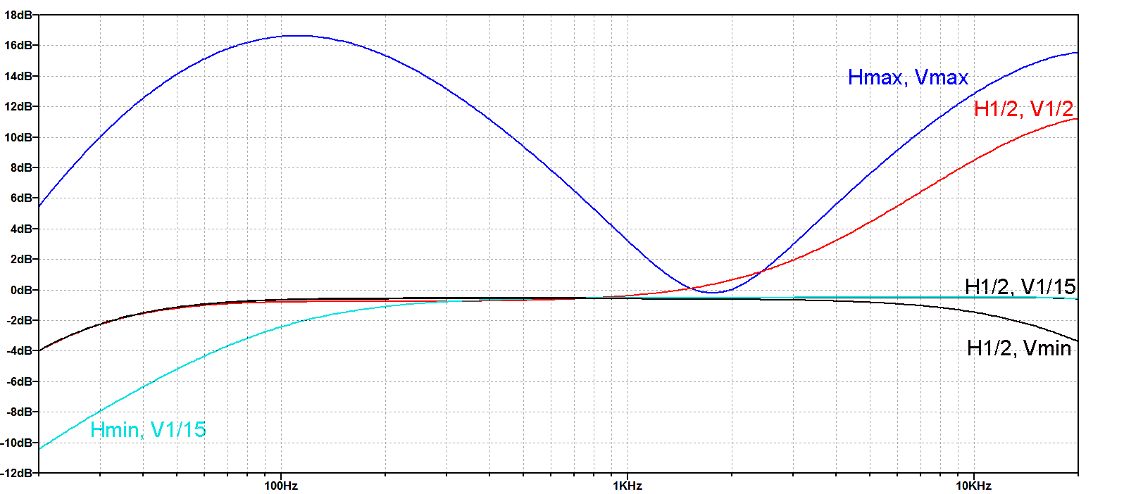

Charakteristiky na zatíženém výstupu pro reproduktor podle polohy potenciometrů korekcí.
Nejrovnější je při potenciometru hloubek v asi polovině dráhy a výšek do patnáctiny dráhy
 Velikost:  34.69 kB
