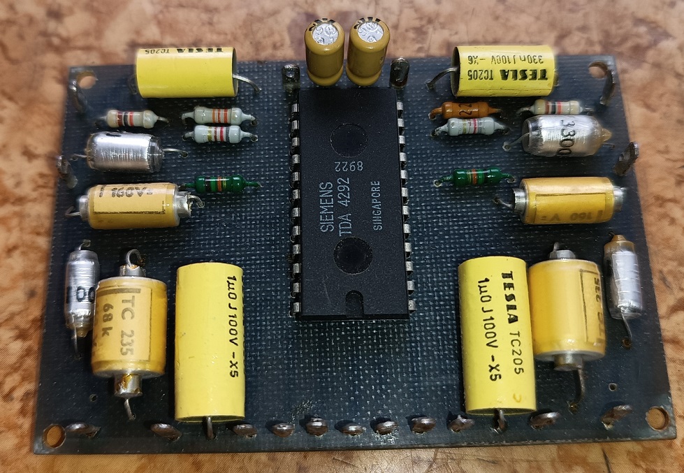

První je deska s TDA4292. Podle datašítu to jsou stereofoní elektronický korekce, v podstatě datašítový zapojení. Ručně malovanej plošák. Ovládání výšek, hloubek, balancu a hlasitosti jednoduchejma poťákama. Korekce umí ± 12db. A spínač fyziologie a Base Width. K čemu Base Width v reálu je netuším, podle datašítu řeže dolní kmitočty pod 1kHz se sklonem 3dB.
Je ta deska k něčemu? Kdysi bylo modrý Amáro kde byly nějaký, myslím že hlavně dederonský elektronický korekce popsaný a matně vzpomínám, že tam byly označený jako dost velkej šumák. Co tenhle TDA4292? Asi nebude problém to zapojit a propísknout.

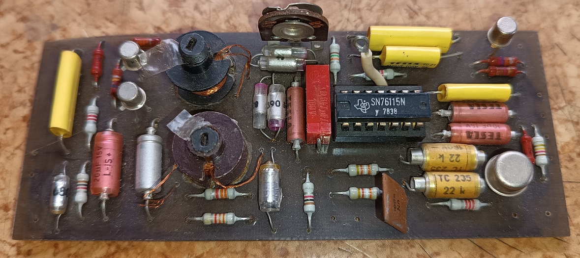

Druhá deska je podle osazení stereodekodér s SN7615N a je to nabeton z Němcova tuneru z AR. Znám ji a navíc má symbol L29, takže plošák z Hradecký plošákovny Svazarmu. Ta by se asi taky dala odzkoušet třeba v Sopránovi.

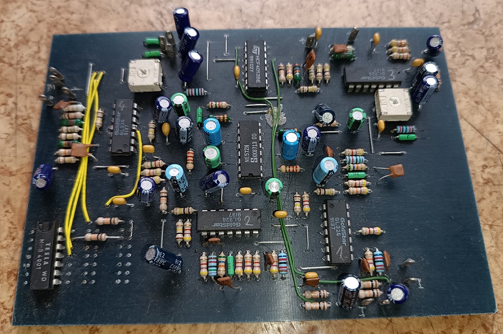

Třetí deska má na plošáku nápis Wegener P1. Je na tom NE572, což je dvojtej obvod pro "Dynamic noise reduction system". Kromě toho tam jsou čtyři GL324, což jsou čtyřnásobný operáky. Kurňa, co to je za kombajn, kde je 16 operáků? Plošák fotocestou. Zapojení a funkce neznámá. Nepoužíval se nějakej Wegener u zvuku u analog satelitního příjmu na přelomu osmdesátek a devadesátek? To je asi dnes k prdu na součástky.
Ano, budeto ono, korekce a redukce sumu u sat. analogoveho prijmu.

Ty korekce s TDA4292 jsou rozhodně lepší než dederonský šumáky. Je i lepší než MDA (TDA) 4290, protože je stereo s definovaným souběhem. Ale echt pravý HiFi to zase taky není. Jediná reálná výhoda, že to není háklivý na souběhy a praskání potenciometrů. Ono to taky bylo původně určený ponejvíc do TV.
WIDE je šidítko na pocitový rozšíření stereofonní báze. Od středů vejš to míchá do L a P kanálu jejich rozdílovej signál (dole je ten rozdílovej signál potlačenej). Rovněž funkce hlavně pro TV.

Pamatuju si, že na Astře existovalo kódování zvuku Wegener Panda, bylo tam několik subnosných. Ale tím má paměť končí. Tak možná to bude něco k tomuhle.

Subnosný se týkaly různojazyčnýho doprovodu, pokud byl stereofonní, byly i ty subnosný v párech. Monofonní zvuk se pak dal přepnout například na origo a 3 různý dabingy.
Wegener Panda® je něco jako Dolby® - redukce šumu, speciálně aplikovaná na satelitní ANALOGOVEJ přenos TV. Bylo to nejpopulárnější redukování šumu na satelitních TV před jejich zdigitalizováním.

O TDA4292 je neco psano v AR B04/1985, ale tistak tam neni.
Dale je pouzity v PE 09/1998, ale spolecne s jinymi obvody na mnohem vetsim tistaku.

TDA4292 používaly i monofonní TV řady Color 440, měly osazení nf cesty A225, TDA 4292 a TDA2030/A2030D.
