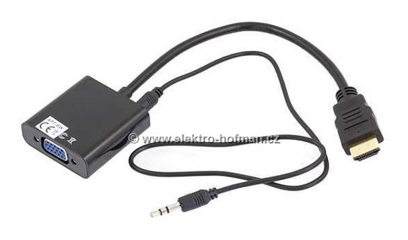

Nový TV Sony Bravia KD-43X75WL s DVB-T2 u známého nemá výstup pro sluchátka.
Dříve známý používal starší TV ve spojení se Set Top Boxem pro DVB-T. Protože hůř slyší, používal pro sebe modul připojený na sluchátkový výstup TV (ten nevypínal reproduktory), který zvuk ze sluchátek převáděl na BT, a k tomu měl bezdrátová sluchátka BT, kde si mohl nastavovat nezávisle hlasitost nezávisle na aktuální hlasitosti TV (pro manželku).
Nový TV Sony má sice přímo audio výstup na BT, ale při přepnutí na BT se vypnou reproduktory v TV. Takže pro manželku nepoužitelné řešení.
Myslím, že by mohl dále používat svá bezdrátová sluchátka, pokud by použil redukci HDMI na audio jack (obsahuje i výstup VGA). Tato redukce je asi napájená přímo z 5V v konektoru HDMI. Předpokládám, že v každém HDMI vstupu/výstupu je k dispozici digitální audio pro vstup do redukce.
Tady je možný převodník od dvou prodejců (myslím že jsou stejné, jen se podstatně liší cenou):
https://www.alza.cz//alzapower-hdmi-m-to-vga-f-with-3-5mm-jack-adapter?dq=5714890&gQT=1
za 299 Kč nebo
https://www.elektro-hofman.cz/prevodnik-konvertor-hdmi-signal-na-analogovy-vga-audio-jack-3-5mm/
za 129 Kč.
Mohu známému toto řešení doporučit?

U tý první nabídky si nejsem jistej co tím zelenej skřet myslí. Viz: Adaptér funguje jednosměrně: VGA (výstup) a HDMI (vstup)

Ta redukcia na fotke sluzi na pripojenie VGA monitora + analogovych reproduktorov na HDMI vystup z PC. Televizor nema ziadny HDMI vystup.
Zvuk z televizora dostanes bud cez HDMI ARC alebo opticky vystup.
Ta Sony má HDMI ARC, a známý nemá žádný zvukový systém, takže to HDMI ARC nikdy pro nic nepoužije.
Tak si myslíš, že by ten převodník mohl z HDMI ARC na Jack fungovat? Výhodou je relativně nízká cena a napájí se asi přímo z HDMI. Pro převod z Jack na BT má už známý zařízení doma.
Ten odkaz od "jezevec" je také dobrý a ověřený, a má v dodávce potřebné kabely. A je dražší než ten adaptér z dotazu. Také zde by známý použil už vlastní převodník Jack na BT.
Nejzajímavější je ten odkaz od "doktor365" za 739 Kč. Audio převádí přímo na BT a tím do BT sluchátek, jen potřebuje napájet z USB. Kabel není součásti dodávky, což ale není problém.
Takže známému doporučím ten levný, pokud by fungoval z HDMI ARC, nebo ať "důchodce rozbije prasátko" a koupí si ten nejdražší, ale asi nejlepší.

Na HDMI ARC potrebujes HDMI ARC extraktor.

Díval jsem se na ten extraktor.
Známu doporučím jednoznačně ten převodník z optiky na BT.
Dík všem za rady.

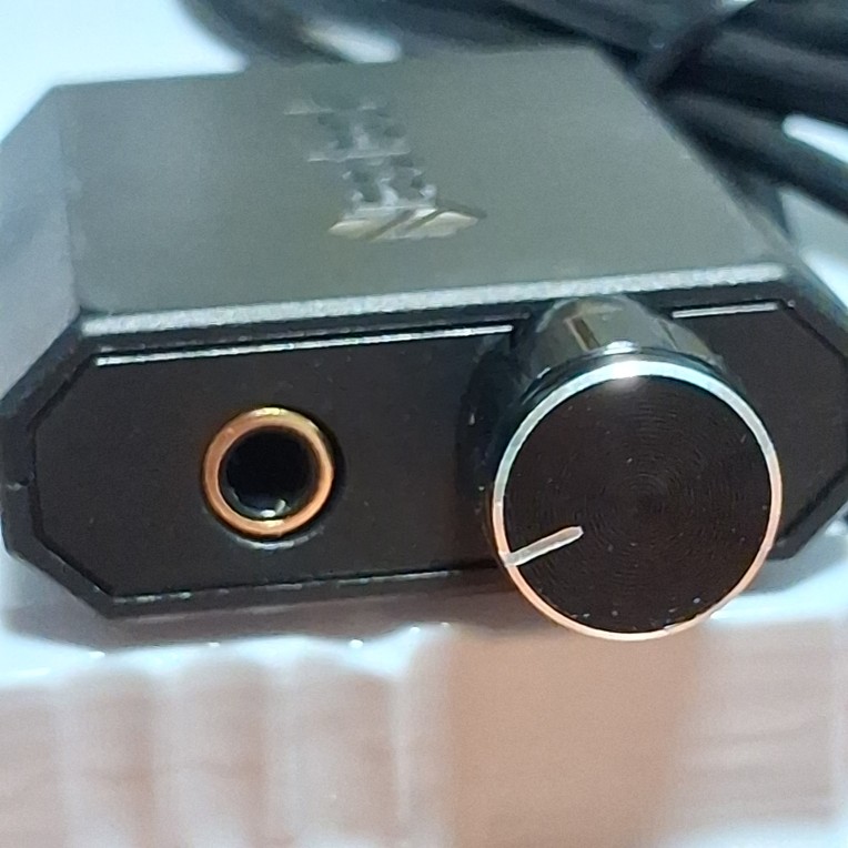

matahari
Založen: Oct 29, 2017
Příspěvky: 1065
PříspěvekZaslal: po březen 31 2025, 11:24    Předmět: Citovat
Tak se podívej po jiném zařízení, např. na AE viz. fotky, kde to má optický vstup + napájení z USB a sluchátkový Jack s potenciometrem.
