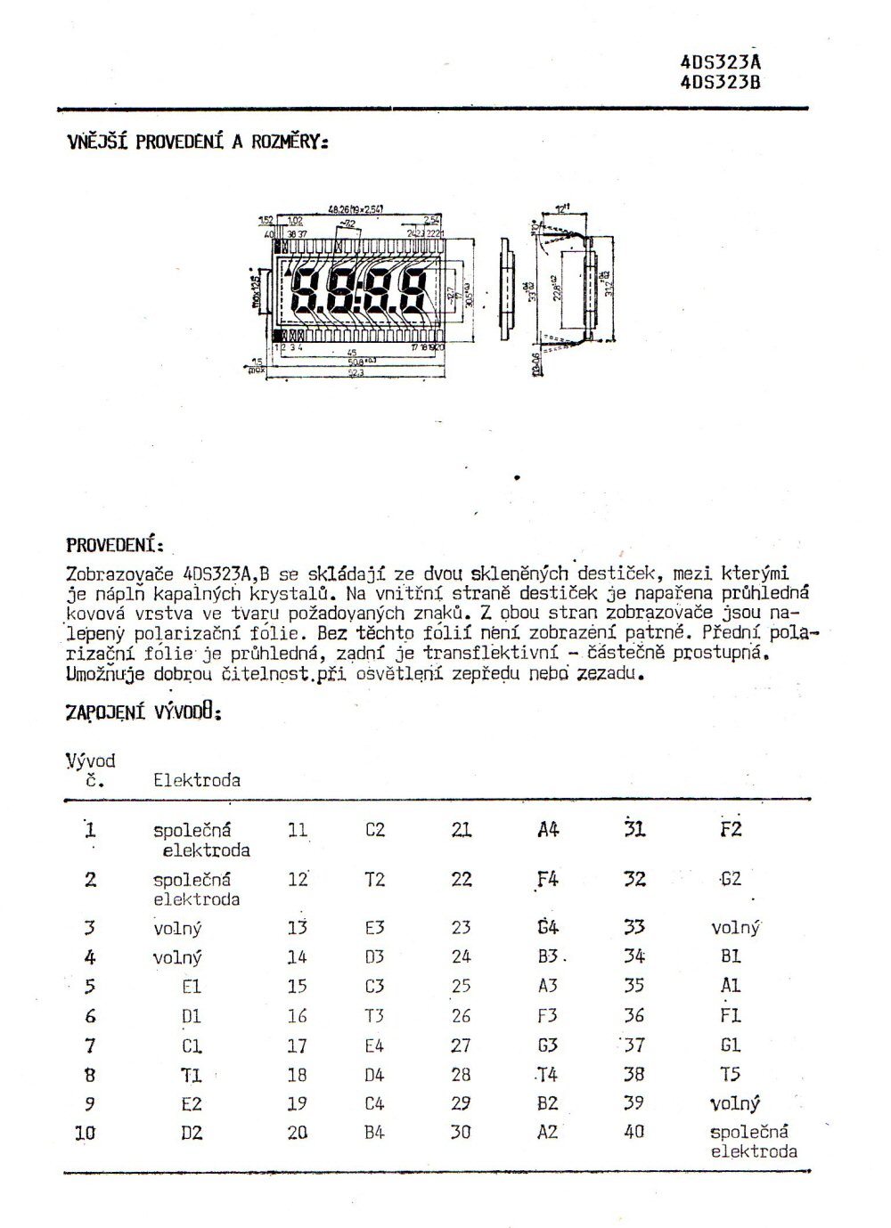

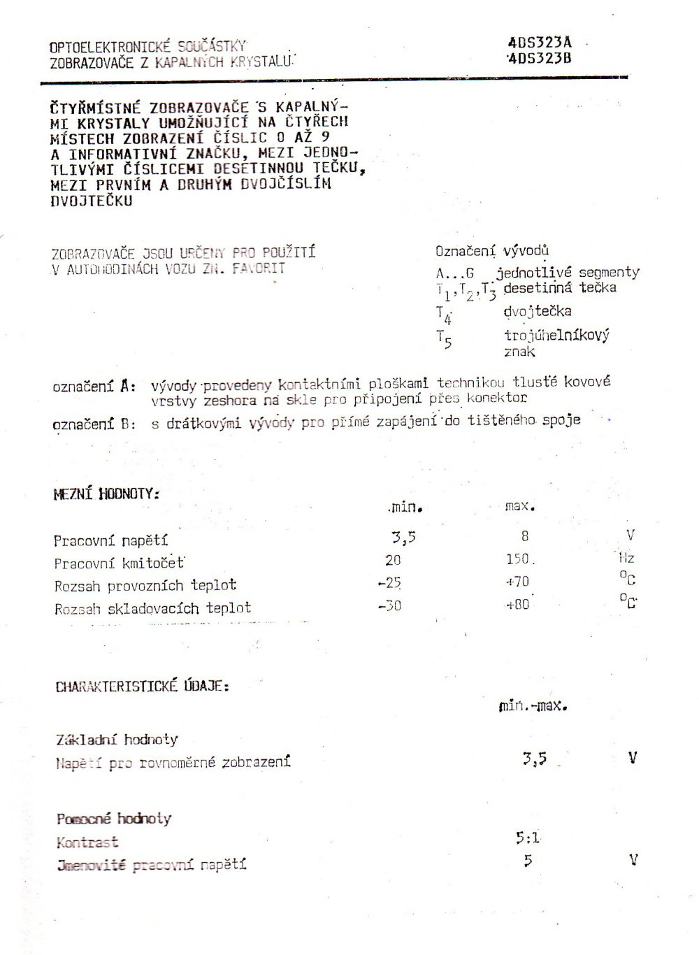

sambiliong
Založen: Apr 13, 2005
Příspěvky: 715
PříspěvekZaslal: čt květen 15 2008, 21:04    Předmět: Citovat
Nerad se opakuji, ale už v jiném vlákně jsem se ptal, proč se nepodíváte do katalogu???

SMITH
Založen: Jun 07, 2004
Příspěvky: 1274
Bydliště: Púchov , SLOVENSKO
PříspěvekZaslal: pá květen 16 2008, 14:18    Předmět: Citovat
sambiliong napsal(a):
Samozrejme do katalogu som sa pozeral ako prvé , ale mám k dispozicii len katalogy A5 - modre z roku 1987 a tam o nejakom 4DS nieje ani zmienka . ( Všetky tam publikované LCD vývodovo nepasovali )
... a taktiež nemôžem preliezať všetky vlákna , preto som sa opäť spýtal tu .
P.S. inak Ďakujem , skontrolujem či to Váš datasheet pasuje .
