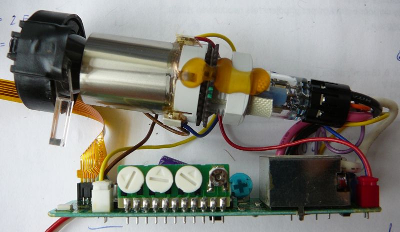

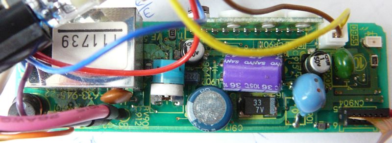

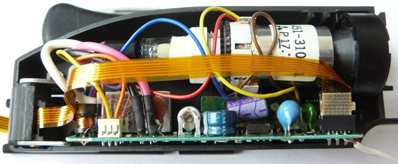

Dík, ale za 8-15 ojro mi to nestojí. Nicméně je v něm stejná obrazovka jako v tom odkazu a skutečně, 1 a 2 jsou napájení. Už svítí obrazovka Smile Akorát nějak bliká. Musím splašit zdroj videosignálu. Pin 4 je katoda LEDky indikující RECording. Zbývají 3 nožičky.

Blikání může způsobovat houpání ss úrovně videozesilovače při absenci signálu. Pouštíš tam tolik, kolik tam pouštěla kamera (6V)?

Crifodo napsal(a):
Pouštím tam 6V, bere si to 135mA, kolik tam pouštěla kamera nevím.

Crifodo napsal(a):
Fotku sem hodit nemůžeš?
Pro Tebe klidně deset Wink
(Pod tím fialovým sanyem je IO XRA7147F)

PříspěvekZaslal: út říjen 07 2008, 10:37    Předmět: Citovat
RP-čka jsou jakýsi dekadentní seriál, já na sebe TV nepouštím, ale (myslím že) Ekkar o tom onehdy pohovořil.
Zkus stáhnout Ucc na 5V, možná že kamera do toho cpe míň o nějakou filtraci.
PAL kompozitní vytáhneš z kdejakýho DVD nebo Nvidie, ne?
Z těch fotek jsem volaký zmätený, nemůžeš to natočit do posice a la
http://us.st11.yimg.com/us.st.yimg.com/I/leeland_2003_1320908 ?
bude to asi hodně podobné.

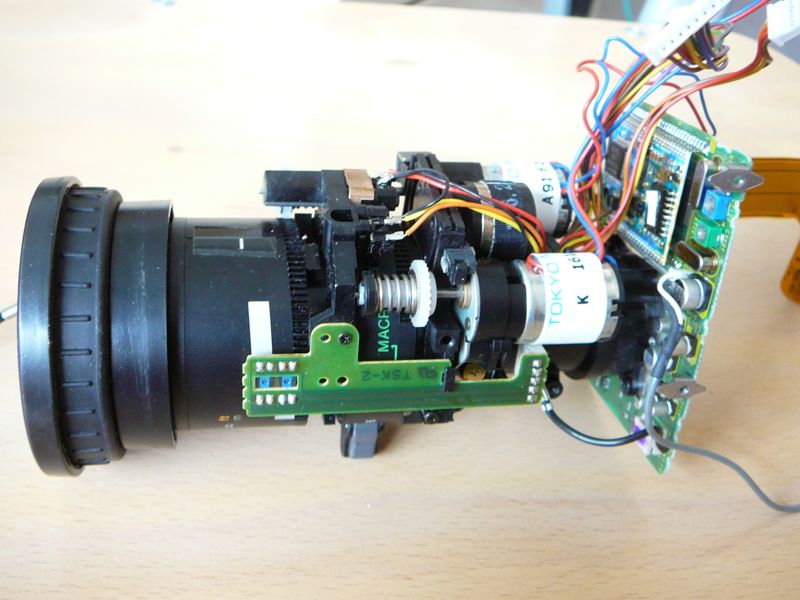

Při 5V se objeví vodrovné proužky, něco jako zpětné běhy.
DVD ani Nvidii tu nemám, ani doma Embarassed Ale mám doma XT s EGA a ta má kompozit výstup Smile
Obrazovka je tam stejná jako v linku, ale elektronika je zjevně jiná.

Crifodo
Založen: Oct 11, 2005
Příspěvky: 15004
PříspěvekZaslal: út říjen 07 2008, 11:03    Předmět: Citovat
Andrea napsal(a):
Twisted Evil
ty chceš datlovat na XT s hledáčkem přilepeným k hlavě leukoplastí??!!??!!
Pako Very Happy
tak si zkus ještě opatřit vrak handycamu bez hledáčku Rolling Eyes
přiznej se, že budeš teprve shánět vidicon?
je to přejaseno protože nesedí ss úrovně ze zdroje signálu, viz poznámka u těch chlapců...
Napřed bych zkusil napodobit provozní podmínky a až pak bych vyráběl další problémy.
