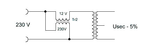

breta1 napsal(a):
Navinout dodatečně 2x2V a zapojit tak, aby se napětí odčítalo.
To sice funguje, ale taky se tím zvětší vnitřní odpor (sčítá se).
jasin
Založen: Feb 22, 2005
Příspěvky: 1440
Bydliště: Kunratice u Prahy
PříspěvekZaslal: st březen 04 2009, 12:38    Předmět: Citovat
Existuje ještě jeden jednoduchý způsob, jak snížit napětí trafa. Vezme se malé tráfko třeba 230/24 V a zapojí se sekundárem tak, aby se jeho napětí odečítalo od sítě, sériově s hlavním trafem. Tak se sníží napětí na hlavním trafu a ve stejném poměru se sníží i výstupní napětí. Sekundár přídavného trafa stačí být dimenzovaný na proud primáru hlavního trafa. To je při 150W přikonu cca 0,7A. To znamená, že při odečítání 24 V stačí trafo cca 20W a při 12V dokonce jen 10W trafíčko, které je o hodně levnější než nákup nového 150W trafa.

Chtěl bych se zeptat k tomu seriovému zapojení traf, jaký vliv má snížení napětí na primáru na VA charakteristiku, tedy jaký proud lze pak odebírat na sekundáru toho hlavního trafa, zda stejný, vyšší nebo nižší než byl na to vyšší napětí?
Eleman
Založen: Feb 21, 2011
Příspěvky: 3509
PříspěvekZaslal: po březen 26 2012, 9:29    Předmět: Citovat
Proud můžeš odebírat stejný. Ten je dán zejména průřezem vodičů vinutí a ten se nezměnil.
