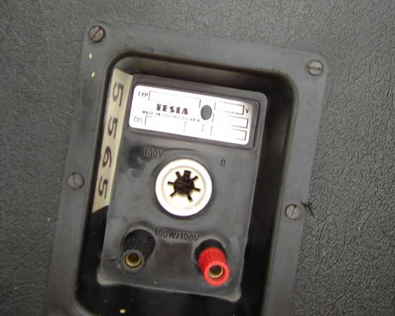

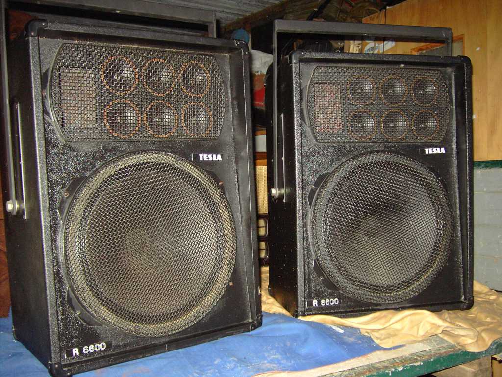

Nedávno jsem sehnal tyhle PA reprobedny Tesla R6600. Jsou to skříně 710 x 500 x 340 mm, osazený 1 x ARO 9415 a 6 x ARN 168. Příkon je 100 W/100 V, ale chybí mě tam ty převodový trafa. Víte někdo jaký trafo tam vlastně má bejt ?

Ubezpečuju tě, že tam to trafo má bejt a taky tam bylo. Oproti podobnejm bednam (V 6804, V 6808, K 6804, K 6808) je tahle poslední a jediná, která má vstup 100 V. Pleteš si to s řadou K..., ta je rovněž osazená kiňákama ARO 9408 (9415) !!! Já 100 V používam běžně, nejedu v kilowattech, abych si moh dovolit krmit ztráty v kabelech. Wink

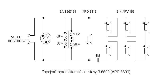

V pohodě.... Vim dneska se pro vejšky používaj tlakáče, mají daleko větší účinnost, bohatě pak stačí jeden. O trafu z ústřednových koncáků pochybuju. Má sice taky 100 W/100 V ale převod na 21 V. ARO 9415 potřebuje 38,7 V (15 Ohm/100 W). Pravděpodobně tam bylo trafo minimálně s jiným sekundárem, což stejně nikdo neví. Kašlu na to.....

To je vlastně pravda, neuvědomil jsem si, že ARO9415 má vlastně 15ohmů, tak to byla asi jiná trafa. Zeptám se na elektrovrakovišti ve Skalici nad Sv. až budu mít cestu, občas se to tam objevuje. Těch 100V - 4ohmy tam svého času byla celá fůra dovezená na korbě Avie. Vzal jsem jich tenkrát asi pět a postupně rozdal lidem k Mono 50.

Přesné zapojení R 6600 Very Happy
