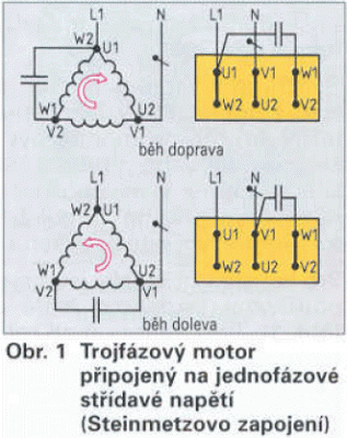

v knížce jsem taky objevil nějaký vzorec, podle něhož vychází kapacita kondu 70uF/kW. Nicméně je tam zmínka, že v praxi stačí hodnota menší. Pokud je to k vrtačce, která se většinou rozbíhá naprázdno (tj. bez zátěže), měl by stačit kondík třeba 30uF. V té knize píšou, že by ty kondíky měly být aspoň na 700V, ale starší kondenzátory ("Teslácké hliníkové bečky") byly na 500V a taky to fungovalo. Dneska na kondenzátor napíšou třeba 230VAC a není co řešit. Jeden z vhodných typů je např. tady. V každém případě to chce vyzkoušet, jestli a jak rychle se to s daným kondíkem rozběhne. Problém nastane, pokud jsou vinutí spojeny do hvězdy bez možnosti přepojení na trojúhelník, ale to už bylo řečeno.
3F motor -> 1F
 Soubor:  CCF00912011_00000.jpg
 Velikost:  128.69 kB
 Staženo:  1730 krát
3F motor -> 1F (2)
 Soubor:  CCF00912011_00001.jpg
 Velikost:  66.75 kB
 Staženo:  2272 krát

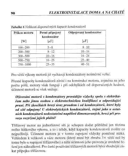

Jak jem říkal.Z té staré tabulky to funguje.Jenom se to musí přepočítat podle výkonu motoru.Používá se to tak max.do 2kw.Zítra zkusím poslat nějaký obrázek.

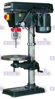

PROMA je v konkurzu. Škoda.... To je pravda. Mají tam poslední vrtačku B-1316b/400, asi výstavní kousek. Vrtačka je to celkem dobrá. Nebudu jí nijak zatěžovat. Jde mi hlavně o kvalitnější uložení vřetene, než je u hrůzek z OBI za 1200,- v akci a podobných shopů. Jednu takovou malou hrůzku mám, udělal jsem jí po zakoupení kompletní repas ložisek a uložení posuvu vřetene, ale furt to není ještě ono. Tahle PROMA bude lepší. Ono co by taky měl člověk chtít, když jsem koukal na ceny novejch motorů SIEMENS, málem to se mnou flíklo o zem. Smile
 Soubor:  prom_25401303_p_md.jpg

Výpočet rozběh.kondenzátoru.[/img]
 Soubor:  rozběh motoru.JPG
 Velikost:  264.05 kB
 Staženo:  1777 krát

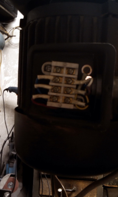

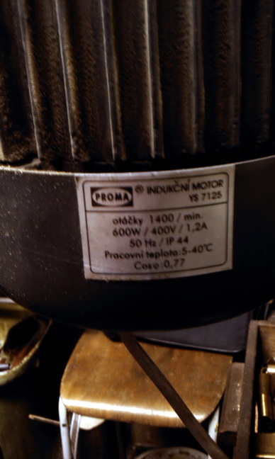

posílám foto motoru a typový štítek. Je to z jiné vrtačky, ale je stejný.
Dle vzezření svorkovnice tipuji na trojúhelníkové propojení cívek statoru. jsou tam pouze 3 fázové vodiče bez nuláku. mám správnou úvahu?
 Soubor:  IMAG0161.jpg
 Velikost:  78.59 kB
 Staženo:  400 krát
 Soubor:  IMAG0162.jpg
 Velikost:  57.33 kB
 Staženo:  374 krát
