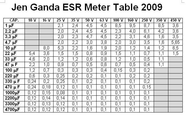

Dobrý chtel jsem se zeptat jak mam zjistit ESR odpor pri pouziti jednoducheho merice ESR-http://amarokcz.wz.cz/ESR.htm
ktery jsem uspesne sestavil,jaky ma byt napriklad ESR u kondenatoru
1000uF,jestli je na to njaky vzorec,vim ze ESR ma byt co nejnisi
Dekuji za odpovedi

myslím že někde na svetelektro, nebo na bastlírně jsem viděl nějaké tabulky nových kondů a ESR..
Protože ale Váš přístroj asi nebude mít příliš laboratorní přesnost bude nejednodušší měřit porovnávací metodou se zaručeně dobrým kondíkem... kupte si třeba 1,10,100,1000 uF a na nich přístroj zkalibrujte , můžete třeba i hodnotu zakreslit do stupnice aby bylo měrění přehlednější a jednodušší...

Napriklad:
...na tej krabicke toho meraca ja tabulka, podla ktorej sa da orientovat pri merani.
http://www.zajic.cz/esr/esr.htm
Opat pripominam, ze niekedy nepomoze pri merani elektrolytov ani kvalitny merac kapacity, ani ESR merac. Pomozr len vymena kondenzatora.

Hodnoty ESR v Ohmech
 Soubor:  ESRTable.jpg
 Velikost:  85.92 kB
 Staženo:  343 krát

Tento postup povede k zjištění, že všechny hodnoty budou natlačeny do začátku stupnice kolem jednoho ohmu , většina z nich ještě míň.
Vždyť je tam napsané, jak se přístroj cejchuje - pomocí několika známých odporů. A pak použij tabulku, co sem dal radek89.
Z ní je vidět, že asi od 100uF výše už se na uvedeném měřidle budou všechny dobré elyty tvářit stejně - budou ukazovat nulu.
