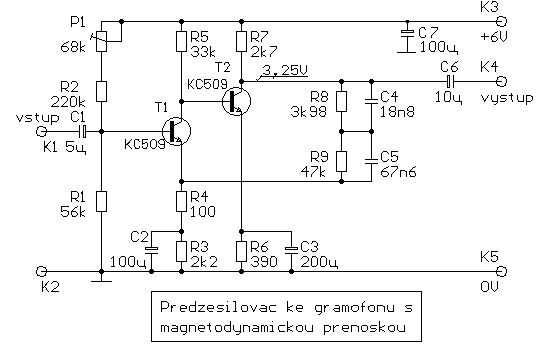

ty ale potřebuješ to, co jsi schopen ubastlit a zprovoznit . . .
nejlépe něco koupit . . . hotové
a tohle by jsi mohl postavit . . .

Podle mne ti na tuto přenosku a pro toto šasi pro začátek naprosto stačí dvou- až třítranzistorový předzesilovač klidně i s pouhou zpětnovazební korekcí a ze stavebnice, třeba podle Histese, jen by bylo lepší trochu upravit nastavení pracovního bodu a napájecí napětí zvednout aspoň na 12V. Spotřebu to má tak malou, že to můžeš dlouhodobě živit z baterie, což omezuje rušení zavlečená zdrojem a pochopitelně je to znát na odstupu.
Jestli chceš přesto něco o stupeň lepšího, tak jdi do korekčáku Revox nebo Leach. Oba patří ke špičce a přitom jsou ještě mimořádně jednoduché. Přenoska navíc dává slušně velké výstupní napětí, což se samozřejmě projeví lepším odstupem signál/šum.

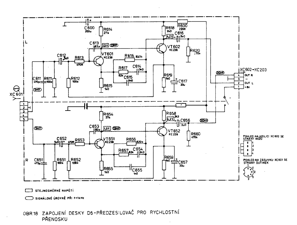

Pokud se rozhodneš pro zapojení z Condora, které sem dal ok1hga, tak tam pozor na C611 a C651, ty kapacity odpovídají doporučeným pro tehdy nejdostupnější VM2201 až 2204. Pro Shurky se doporučují kompenzační kapacity do 200pF.

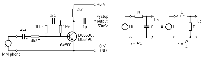

Pro experimenty 2 zapojení z celkových cca 10 000. Jednodušší být nemůže, postavit lze systémem vrabčí hnízdo - bez plošáku. Výhodou je napájení DC 5V které spolehlivě dodá nová plochá baterie 3R12, odběr je nepatrný (několik mA) vydrži rok i více.

Jo, na ten první, Jeníčkův, jsem tu přece dával odkaz už dnes ráno, schéma pre1.gif je totožné se schématem v dokumentaci ke stavebnici PT014.
To druhé zapojení s přenoskou téměř nakrátko, rozhodně pracující do mnohem menší impedance, než výrobcem doporučené (ze zesilovače TW Junior), má jednu drobnou záludnost - rozdíly indukčností různých MM systémů, takže není na škodu došlechtit hodnoty součástek pomocí měřicí desky pro konkrétní typ přenosky. Kompenzační kapacita paralelně k přenosce má jen nepatrný vliv, je tedy vcelku zbytečné ji použít.
V každém případě jsme zajedno - tyto zesilovače jsou zcela vyhovující a není třeba se hned zkraje pouštět do složitějšího.
