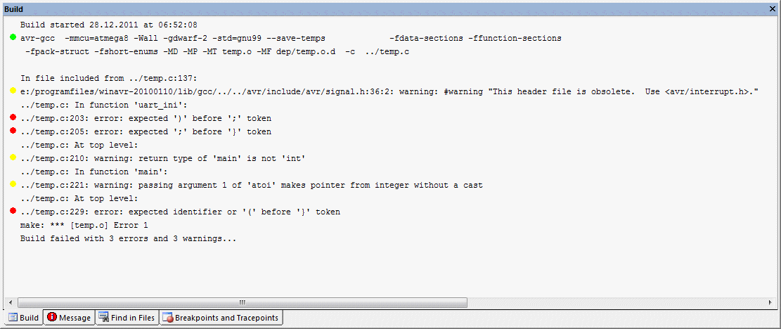

Zdravím začal jsem se sériovým portem na atmega8 a pokouším zatím posílat jen znaky jako echo, mám to propojené přes max232, funguje to, ale chová se to divně, hlavně to vrací úplně jiné znaky než tam tomu pošlu a někdy to nevrátí nic. ten program je takhle: Navíc se mi zdá že ty znaky zůstávají na portu

zeichen = ser_getc();
h=atoi(zeichen);
uart_putc (zeichen);
Použití atoi() je tu úplně nelogické.
Funce atoi() konvertuje string na číslo, např "1234" na 1234.
Proč nezačít s jednoduchým kódem, např. z datašítu:
kód:
// vrací znak přijatý z terminálu
#include <avr/io.h>
void USART_Init( unsigned int baud )
      /* Set baud rate */
      baud = (F_CPU / (16UL * baud)) - 1;
      UBRRH = (unsigned char)(baud>>8);
      UBRRL = (unsigned char)baud;
      /* Enable receiver and transmitter */
      UCSRB = (1<<RXEN)|(1<<TXEN);
void USART_Transmit( unsigned char data )
      /* Wait for empty transmit buffer */
      while ( !( UCSRA & (1<<UDRE)) )
      /* Put data into buffer, sends the data */
      UDR = data;
unsigned char USART_Receive( void )
      /* Wait for data to be received */
      while ( !(UCSRA & (1<<RXC)) )
      /* Get and return received data from buffer */
      return UDR;
int main()
unsigned char bajt;
   USART_Init(9600);   // baud = 9600
   while(1)
      bajt = USART_Receive();
      USART_Transmit(bajt);
Když posíláš kód, tak ho dej mezi tagy (code) a (/code), závorky jsou hranaté. [/code]
Edit:
Ještě jsem si všimnul, že máš oscilátor 1 MHz, zřejmě interní.
S ním bude max. baud 4800.
V datašítu je tabulka použitelných baudových rychlostí pro různé kmitočty oscilátoru.
A pro zařízení, které má spolehlivě chodit, se používá krystalový oscilátor.

díky moc, ale prostě to nefunguje, sice to něco pošle zpět, ale jednou dvakrát to pošle zpět správný znak a pak to pošle nějaký nesmyslný znak a ten mikrokontrolér ten správný znak pokud mu to pošlu tak ho ani nerozpozná, zkoušel jsem to jako 'X', nebo jako přímo int tj jestli hodnota char =88, nepozná to stejně, pak se mi zdá že to zůstává i v bufferu sériového portu, že když tam těch znaků natlačím třeba 5 tak najednou začnou lézt správné znaky a pak se to zase zahltí nějakým šumem. Tady je ten program co na to používám, dělám to v devc++, ale asi je to asi nesmyslná cesta, asi se na to vykašlu a zkusím koupit něco hotovýho, dík

1. Zkusil jsem přeložit tvůj kód pro Avr.
Výsledek je na obrázku. Hromada chyb a varování.
Takže nerozumím jak jsi s tím mohl něco zkoušet.

nevím, mě to žádné takové chyby nenapsalo, používám avr studio 5. Zkusím někde sehnat nějaký krystal jestli to bude fungovat díky
AB1
Založen: Nov 23, 2009
Příspěvky: 312
PříspěvekZaslal: st prosinec 28 2011, 11:42    Předmět: Citovat
Tak nad tím je třeba se zamyslet.
Posílat kód který jsi opravdu použil.
A přenést ho přes Cntrl-C Cntrl-V bez úprav.
Jinak tady bádáme nad něčím co není pravda.
