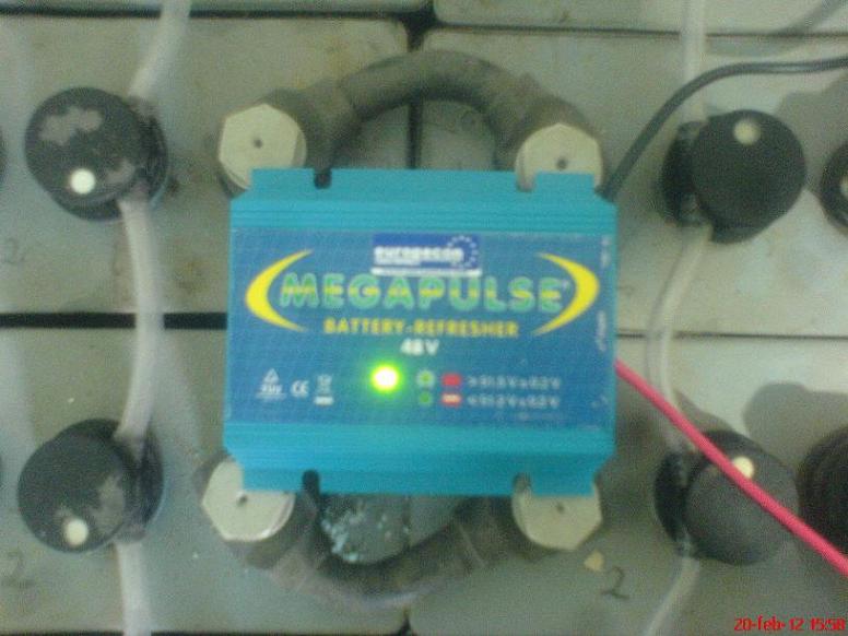

Ja som zas túto vecičku dostal od kamaráta už ako hotový výrobok...čo ma naozaj potešilo,lebo kapacita na mojej batérke je už dosť mizerná...
To vyzerá takto:

Duvsan
Založen: Feb 21, 2009
Příspěvky: 6024
Bydliště: Okres Nitra
PříspěvekZaslal: so únor 25 2012, 15:42    Předmět: Citovat
LUI0029 ma trochu predbehol, tiež som sa chcel na to spýtať. Takže tu máme dve možnosti: nabíjanie nevyfiltrovanými vlnami 100Hz alebo 50Hz s medzivybíjaním žiarovkou, alebo nechať vybiť týmto prípravkom, nabiť a dokola niekoľko krát. Čo je asi lepšie v čom? A čo tento prípravok doplniť "medzi"nabíjaním?
Příspěvky: 32216
PříspěvekZaslal: so únor 25 2012, 16:02    Předmět: Citovat
Obojí dělá stejnej proces - pulsní nabíjení na střídačku s vybíjením v mezerách mezi nabíjecími pulsy, při poměru proudů nabíjecí : vybíjecí cca 10:1. Jen ten "aktivátor" používá pro obrácení směru proudu integrovaný obvody a spínací tranzistory, zatímco trafo s jednocestným usměrněním a žárovkou s diodou "ve zpětným směru" využívá prostý sinusový průběh s automatickou komutací odvozenou od kmitočtu sítě. Výsledek je naprosto shodný, jen se v případě používání "aktivátoru" dosáhne složitějším přístrojkem. Proč dělat věci jednoduše, když to jde udělat mnohem složitěji, že?
Duvsan
Příspěvky: 6024
PříspěvekZaslal: so únor 25 2012, 16:08    Předmět: Citovat
Aktivátor vybíja prúdom 100A s dobou trvania 100μs, to asi nebude celkom to isté.
