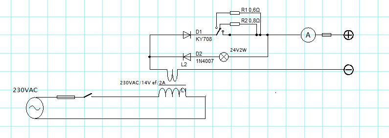

To vyhlazení je v tomto případě na nic, to nikdy nemůže přelezt 14,2V, plně nabitá AKU má mít přes 15V, já bych to viděl na zasulfátovaný desky, síra (sulfát) z kyseliny sírový je na deskách proto je elyt tak řídkej, zkus namísto vyhlazenýho proudu nějaký s kmitočtem ze sítě 50hz podle EKKAR schéma se zpětným vybíjením, rozbijí to ten sulfát. Taky malým proudem a ten vybíjecí asi 1/10 nabíjecího a týden nechat, pak změř elyt a uvidíš Wink. Podle mě půjde nahoru. Dovolil jsem si upravit podle svého Ekarovo schéma, na ty odpory a přepínač se nedívejte, hodnoty nevím (zkusmo).
prosím o kritiku, abych to mohl opravit, ale nekamenujte mě

PříspěvekZaslal: pá březen 30 2012, 13:09    Předmět: Citovat
To je mi asi jasný, ale já měl namysli toto viz foto. tohle mi z teho leze Ekkar desulfator. Snad to mám správně, to bych si utrhl pěknou ostudu Very Happy

to Ekkar: mohl bych radu? v pátek jsem dal desulf. jednu japonskou AKU 50D-20L-MF 12V 520A typl bych 52Ah. Ta nedokázala asi před čtvrt rokem nastartovat 2.0i mazdu6, majitel říkal, že po nabití přes noc nastartoval, ale dlouho to nevydrželo cca týden. Elyt 1,12-14-14-13-15-18 a ted po víkendu má 1,3 všechny a poslední co měl nejvíc 1,29kg/l a Aku je krásně teplá, což ostatní vůbec nebyly a elyt div nepřeteče ven. Ale napětí se drží na 13,2V je to správné, na hustotu mám optickej refraktometr, tak je to dost přesný.
Příspěvky: 32348
PříspěvekZaslal: po duben 02 2012, 11:20    Předmět: Citovat
Kolik do té baterky teče proudu a kolik je vybíjecí proud?

PříspěvekZaslal: po duben 02 2012, 13:27    Předmět: Citovat
Přes víkend jsem na ní měl asi 1,2A a vybíjecí (no a jo) stále jen 60mA
až dnes ráno jsem proud srazil odporem na 600mA a vybíjecí je žárovka 24V2W - 60mA. Ale napětí na ní padlo na 12,66V asi ten odpor vyhodím a naopak přidám vybíjecí proud.
Příspěvky: 32348
PříspěvekZaslal: po duben 02 2012, 15:27    Předmět: Citovat
Vybij ji do odporu (stačí žárovka) až na napětí 10,8V při zátěži a pak okamžitě začni znovu nabíjet přes ten regenerační dobíječ. Poměr těch proudů drž v rozmezí 1/10 až 1/20. Klidně drž i těch 600mA / 60mA. Nabíjení sice bude trvat o to delší dobu = při těchto hodnotách se bude 50Ah baterka nabíjet skoro celý týden (za každou hodinu dodáš 0,6Ah a zároveň 0,06Ah odčerpáš = celkem hodinově cca 0,54Ah nabito), ale na konci bys měl mít napětí kolem 13,5V. Ono to taky je o tom, jestli ten doplněný odpor nezvýšil nadměrně vnitřní odpor nabíječe tak, že při nabíjecím proudu je na něm větší úbytek napětí...

EKKAR napsal(a):
Ten odpor jsem vyhodil, asi snižoval i napětí. Baterku sem vybil žárovkou 55W (4,6A) a vydržela svítit 6,5h což je cca 30Ah a ted ji dávám od včera po druhý, drží se na 13,45V a hlavně se vůbec nehřeje jako předtím (2A a 160mA vybíjecí). Je možné že byla teplá od reakce rozbíjením toho sulfidu (sulfátu), nic jiného mě nenapadá. A kapacitou to taky vypadá nadějně na to že byla mrtvá. Horší je to s hustotou, pěkně se rozházela 1,18:1,17:1,19:1,17:1,18:1,20 ale počítám se zvednou při plném nabití.
