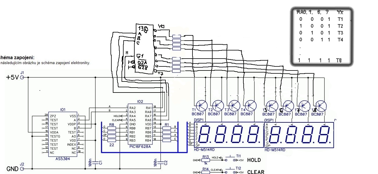

Ahoj lidi, už nějakou tu dobu sháním lineární odměřování pro univerzální frézku, dokonce už tu, na to bylo založeno téma, ale jednalo se o domácí zhotovení což bylo zavrhnuto. Našel jsem po brouzdání na webu stránku pandatron.cz kde je přímo toto odměřování realizováno zde:http://pandatron.cz/?781&elektronicka_posuvka, je tam ke stažení i program pro uP. Jenže to má jednu (spíše dvě) nevýhody. Ta první spočívá v tom, že když je odměřována délka, která zabírá na display 3 ze 4 míst tedy např.: 140mm zbývá pro zobrazení už jen jedna segmentovka, což je jenom desetina mm. Ta druhá nevýhoda je ta, že je zde použit starší lineární kodér AS5304, nyní je mnohem výhodnější a dostupnější novější typ AS5311.
Proto bych se chtěl zeptat a popřípadě požádat, jestli by byl někdo ochotný, měl trochu času a samozřejmě umněl programvat o úpravu tohoto programu. Jednalo by se o to, aby místo nynějšího čtyř místného LED displeje byl použit alespoň 6-ti místný. Tím pádem by bylo možné zobrazovat i tisíciny- což by bylo skvělé. Druhá už měnší úprava programu by spočívala v tom, že by se starší lin. kodér AS5304 zaměnil za dostupnjěší AS5311.
Byla by za to i nějaká finanční odměna.
Děkuji.

To rošíření displeje nebude asi taková legrace, protože na tom procesoru nezbývají volné nožičky.

Tak tam použiť SPI mode interface LCD napr. 2x16 ...zobrazíš aj tisíciny a zostane aj rezerva pinov.

Zásah do programu je potrebné urobiť v každom prípade, skôr mám obavu o mechanické riešenie (aspoň si to neviem predstaviť) pre meranie vo väčšom rozsahu ako 2 resp. 1mmm pri tom novšom IO, leda že je k dostaniu aj ten pás striedavo magnetovaný.
Na zobrazovanie pre jeden rep. dva segmentovky je spústa obvodov (po sériovej linke) a to sa dá radiť n-krát za sebou a vytvoriť požadovaných 5....a veľa segmentov. Vyššie spomenutý obvod je len jedeno riešenie z mnohých.

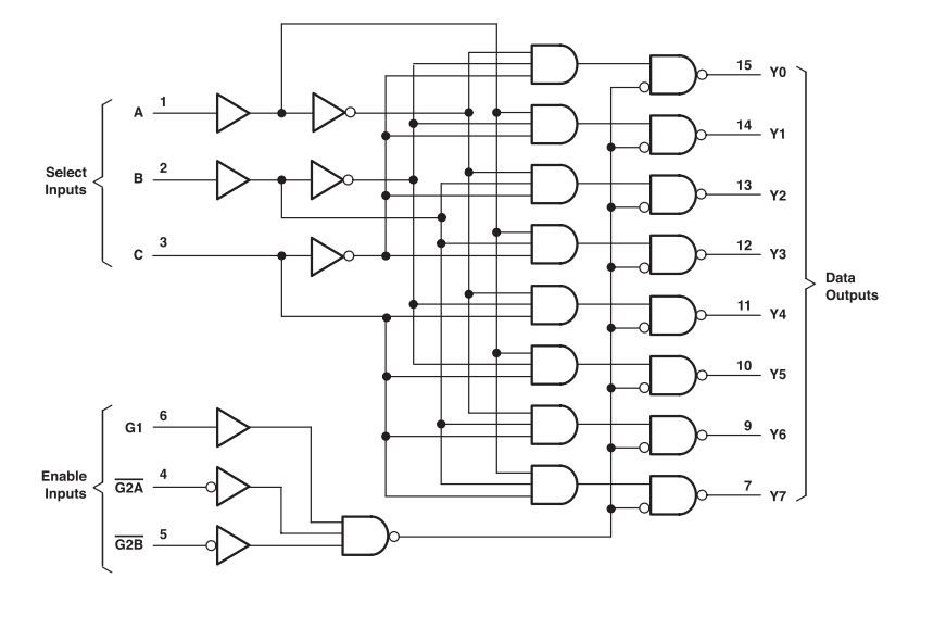

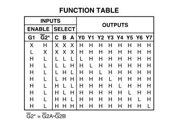

Vložením jedného DE Embarassed _ multiplexera (napr. 74xx138) sa to zapojenie dá rozšíriť na 8 7-segmentoviek a zostane jeden pin voľný. Schému môžem doplniť.
Tak som aj ten jeden pin použil na vypínanie displaya. Ale dá sa to vypínať aj dátami segmentov.
opravené

Poradie podľa tabuľky, najvýznamnejší digit s T1 má adresu 000

74xx138 je dekodér/demultiplexer.

Nad poradím A,B,C a Y0,....Y7 som neuvažoval ako to optimálne napojiť na RA0,1,6,7 a T1,....T8
Trochu to treba poprehadzovať, aby sa jednoducho inkrementovala pozícia dislaya.
Edit ...A JE TO tam poprehadzované aj s tabuľkou.
