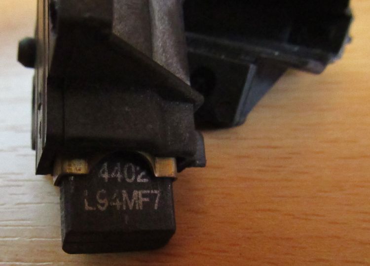

Na uvedenom type sú uhlíky na odpis a u AVELMAKu majú na výber tieto ktoré sa tvarom zhodujú, avšak jeden typ je pre ľavotočivý a druhý typ je pre pravotočivý motor CESET - vie niekto ktorý to je typ.
Ďakujem.
Arrow http://www.avelmak.sk/index.php?lm=807&pg=det&article=31313
Arrow http://www.avelmak.sk/index.php?lm=807&pg=det&article=15209
 Soubor:  A.jpg
 Velikost:  36.76 kB
 Staženo:  137 krát
 Soubor:  B.jpg
 Velikost:  68.69 kB
 Staženo:  142 krát
Naposledy upravil bastliar dne st červenec 11 2012, 14:40, celkově upraveno 1 krát.

PříspěvekZaslal: st červenec 11 2012, 15:21    Předmět: Citovat
Na držiakoch uhlíkov máš napísané pravý-R
ľavý - L
Sleduj,pod akým uhlom je skosený koniec a porovnaj to z odkazmi,ktoré si uviedol.Mne sa najviac pozdáva tento odkaz:
Originál uhlíky

PříspěvekZaslal: st červenec 11 2012, 15:32    Předmět: Citovat
Na oboch odkazoch je skosenie na tú istú stranu - a úplne naopak od tých čo mám.

PříspěvekZaslal: st červenec 11 2012, 15:43    Předmět: Citovat
bastliar napsal(a):
a pozeral si presne podľa Tvojeho držiaku?(presný pohľad obrázok a skutočnosť)
Pri najhoršom,kúpiš tie uhlíky z prvého odkazu a keď nebude pasovať držiak alebo úkos uhlíka,tak ho jednoducho pri konci odstrihneš,natočíš ako treba a naletuješ ho do Tvojeho držiaku.Ja som to veľakrát tak robil.(hlavne aby pasoval rozmer nového uhlíka z tým starým)
Pozdravujem Vás, Miro.
bastliar
Založen: Dec 28, 2009
Příspěvky: 1996
PříspěvekZaslal: st červenec 11 2012, 15:52    Předmět: Citovat
Keď sa pozriem zvrchu, na tých čo mám ja je skosenie do pravej strany
na tých od avelmaku smeruje skosenie do ľavej strany.
mirosne napsal(a):
Tiež to tak vidím, alebo ich prebrúsim.
Rozmerovo súhlasia tieto.

PříspěvekZaslal: st červenec 11 2012, 22:08    Předmět: Citovat
ja ked náhodou nemám pravotočive tak zoberiem lavotočíve odstrihnem lanko od púzdra, otočím a zapajkujem a su z nich pravotočíve....a tiež tak aj opačne...
