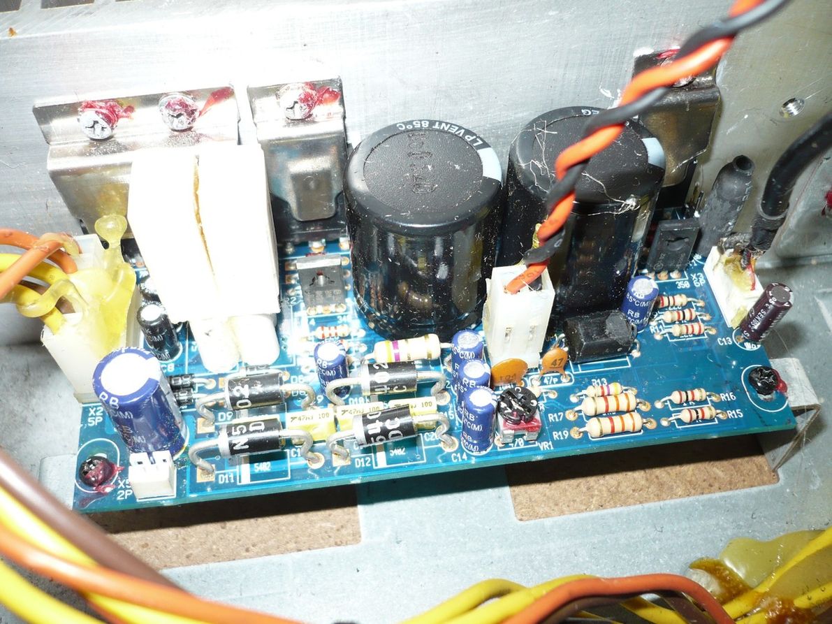

Behringer ULTRATONE K1800FX
http://www.behringer.com/DE/Products/K1800FX.aspx
Konec střílí (prská) při určité hlasitosti vstupu, resp. jeho zesílení.
Zdá se, že na Master volume je prskání nezávislé. Závisí to spíš na hlasitosti vstupu. (demonstruji ve videu)
Důležitá informace je, že když signál pustím přes sluchátkový výstup nebo Line Out výstupy, tak je zvuk ok.
Prskání je nezávislé na mixu FX procesoru, takže ten by měl být v pořádku. I když nevím proč, ale na 4. kanál ne nedá přimíchat FX efekt. (EDIT: dle schématu je to v pořádku)
http://youtu.be/EfImAkFOKfE

Dobrý den, pokud zesilovač neshořel plamenem, což lze podle fotek vyloučit, tak chyba bude nejspíš ve studeném spoji na DPS. Oprava se obvykle v podobných případech vejde do 1000 Kč s DPH bez dopravy.
Ale 1000,- se mi za opravu věci v hodnotě 3000,- se mi dávat nechce, pokud by to byl opravdu nějaký studený spoj, který se dá najít.

EDIT: Kombo jsem nejdřív svěřil panu Dofkovi z Brna, kde to pak už nehrálo vůbec (více zde... https://hudebniforum.cz/premek-dofek-opravy-a-upravy-zesilovacu-brno-21632)
Následně to po něm dal do kupy Sendyx. Díky moc!
(jeho příspěvek s popisem závad je níže http://www.ebastlirna.cz/modules.php?name=Forums&file=viewtopic&p=847702#847702

Sendyx
Založen: Jun 05, 2005
Příspěvky: 12409
Bydliště: Ostrava
PříspěvekZaslal: po prosinec 19 2016, 21:35    Předmět: Citovat
Tohle kombo jsem nakonec řešil, bohužel až ve stavu silně rozvrtaném a tak je už těžko vědět, co byla původní závada nebo spíš závady, které jsou na videu.
Když mi to bylo dodáno, tak ve stavu polorozebraném, deska koncáku bez přítlačných per u koncových trandů (ty byly samostatně v pytlíku), konec zničený, a preamp rozvrtaný a funkční částečně. Orientačně závady (copy ze servis. záznamu):
- jeden zdrojový elyt 4m7/50V nafouklý přepólováním
- střelené oba koncové transistory
- u G konc. tranzistorů - obou - prakticky přerušné spoje na PCB hovadským pájením
- upálené spoje na desce koncáku mezi usměrňovačem a zdroj. elyty
- JFET na mute u koncáku - místo SMD J112 dán nějaký v TO92, navíc vadný
- vadný stábl 7815, dostalo se do něj záporné napětí přes střelené konc. trandy
- zničený 4580 na desce konce
- zničený 4580 na desce vstupů, už byl měněn
- dokurvené spoje kolem a pod cca 3x 4580 - následkem toho nefunguje ovládání FX z footswitche, je trvale zamutováno, přerušený spoj, v podstatě pod každým měněným obvodem 2-3 přervané spoje
- přerušených několik spojů jen tak na PCB, asi někdo něco zkoušel, nebo ujel šroubovák při montáži
- trandy mutování FX - původní typy nahrazeny jinými, málo vhodnými
- klasicky vadný flat kabel mezi vstupními deskami, přechoďáky v krimpování
Tipuju, že původně byla vada v konci - možná jen zlobící konektor mezi vstupní deskou a koncákem, nebo studené spoje na konc. tranzistorech (častá vada podobných Behringerů) + vada kabeláže mezi deskami, a množstvím pokusů o opravu z toho vzešlo tohle "dílo" Twisted Evil

PříspěvekZaslal: út prosinec 20 2016, 19:03    Předmět: Citovat
Stačí na to špatnej pájenej spoj kdekoliv v cestě proudu od zdroje přes koncovej stupeň do zátěže. Jak se to dostane do výkonu, vyšší proud způsobí větší úbytek napětí a konec se tak dostane ne vlastní vinou do limitace = to je to škvrčení. Sluchátka odebírají minimum proudu, proto tam na vadným spoji nejsou tak velký úbytky a limitace se neobjevuje.
Obvykle stačí vzít olovnatou pájku a pečlivě s jejím přídavkem propájet všecky pájený místa na desce zdroje a konce, ti nejpečlivější šplhouni (ne neprávem) propájujou i desku předzesilovače a mixu. Dokud tahle před-závada ještě nestihla způsobit destrukci výkonovejch trandů, pak to propájení a preventivní výměna elektrolytickejch kondíků většinou na dlouhý léta zabrání dalším problémům.
