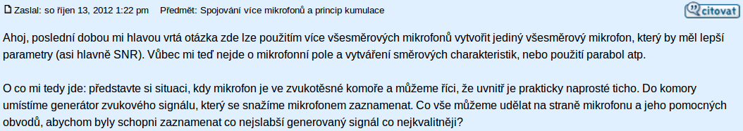

S tím vyrušením šumu jsem to samozřejmě napsal blbě, mtajovsky to napsal zcela přesně, díky.
Tak šum se nevyruší, ale sčítá se svým výkonem. To znamemá, že výsledné efektivní šumové napětí roste jen s druhou odmocninou počtu jednotlivých zdrojů, jsou-li výkonově stejné. Naproti tomu užitečný signál se sčítá rovnou, takže jeho hodnota roste s narůstajícím počtem zdrojů lineárně, tudíž rychleji. Toť celé to kouzlo.
Ve výsledku to znamená, že při použití M zdrojů signálu se napěťový poměr S/N zlepší sqrt(M) krát.
Takže jsme zpět u dynamiky, komprese a expanze je řešením.
jarda: Mohl by jsi to prosím tě rozepsat? Nerozumím co je tím myšleno.
Sendyx: Jak se ten problém obvykle řeší? Jsem v mikrofonech a audiotechnice nováček, a tak možná zbytečně vymýšlím složitosti.

Viper_T
Založen: Jun 24, 2007
Příspěvky: 49
PříspěvekZaslal: so říjen 13 2012, 23:42    Předmět: Citovat
Zas tak moc akční bych raději nebyl Very Happy
Lepší mikrofon -> EM172 - kondenzátorová kapsle: cena 10 USD + doprava, citlivost -28dB, SNR 80 dB
http://www.frogloggers.com/Documents/EM172.pdf?cat=13&en=1
To už je trochu jinde než elektrety s SNR 60dB. Nevím zda bych něco podobného sehnal v ČR.
Již jsem psal že parabolu ne, je velká a ztratím všesměrovost.
Ať použiji sebelepší mikrofon, tak při úrovni signálu blízko vlastnímu šumu mikrofonu by zde stále měla být možnost zlepšit SNR použitím více mikrofonů. Tím se vracím k původnímu dotazu. Zkoušel jsem k mikrofonnímu vstupu PC připojovat paralelně až 3 elektrety a s každým mikrofonem se při sledování spektra signál vždy trochu zesílil, zatímco šumové pozadí se nezměnilo. Byl to jen rychlý pokus, vstup je určen k napájení jen jednoho elektretu, ale přesto to zhruba dělalo co mělo.
Řeším teď jestli musí být elektrety připojeny přes sumační zesilovač a každý mít vlastní předpětí, nebo je lze pospojovat paralelně s a napájecí odpor zmenšit tolikrát, kolik je mikrofonů. Pravděpodobně nezbývá než vyzkoušet obě možnosti, ale myslím si, že paralelní spojení by mělo fungovat.
