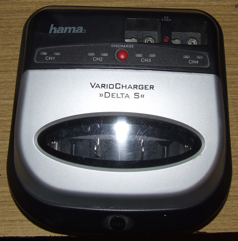

Já osobně nemám rád nabíječky, u kterých jsou dva články nabíjeny v sérii. Proč? Protože nikdy nenatrefíš na dva stejné, které budou mít i po několika desítkách cyklů stejnou hodnotu vnitřního odporu. A pokud máš nabíječku, která neumí každý článek zvlášť, tak v tu dobu začíná rychlá cesta do ekokontejneru.
Používám tuhle krabici od "osvědčeného výrobce":
Ač jsem jí dřív nevěřil, tak dnes můžu konstatovat že jsem udělal dobře, když jsem ji pořídil. Článkům to svědčí.
P.S.: mám ze svého fotoaparátu nafoceno už cca 14.000 snímků, pár stovek videí (většinou krátkých), zatím jsem opravdu vyřadil jen dvě sady Ni-MH od Hamy, jinak nebyl problém.
 Soubor:  nabijecka.jpg

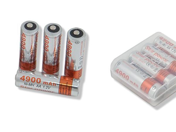

Díky za info. A ze své zkušenosti se podělím o "akumulátory", kterým je lepší se raději vyhnout velkým obloukem. Reálná kapacita 2000-2500mAh
 Soubor:  aa4900.jpg
 Velikost:  24.76 kB
 Staženo:  192 krát

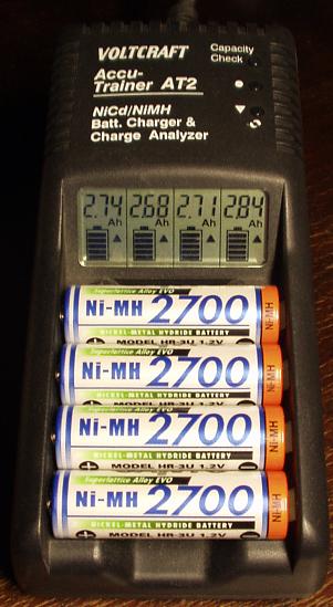

Tuhle nabíječku i s NiMH Panasonic Infinium mohu jen a jen doporučit. Lehká, skladná, dostatečně rychlá a šetrná. Nabíjí jeden, nebo i dva AA (AAA) akumulátory. Pro ukončení nabíjení využívá delta U. Používám jí řadu let bez problému. Jen nevím, jestli se dá ještě koupit.
Ale každý asi máme svého favorita, že? Wink
